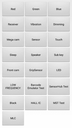

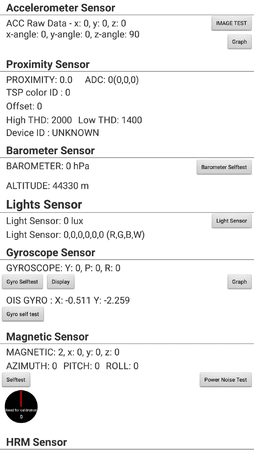

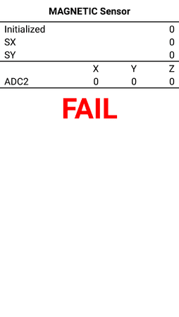

  • Im Service Menü (#0#) stehen alle Angaben bei Sensor auf 0 bis auf den z-angle (90).

Eventuell ist auch nur die Sensor-PBA defekt. Wenn dort ein Sensor ausfällt (zb. Annäherung) zicken auch die anderen Anzeigen herum.
Unter Umständen kann es trotzdem auch an der Panzerglasfolie liegen. Wenn diese unter welchen Umstanden auch immer den Annäherungssensor blockiert?!
