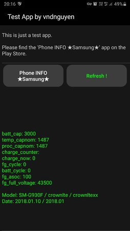

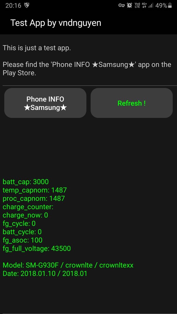

So Akku getauscht und er wird mit 51% angezeigt.
Dann hab ich die Datei batt_discharge_level auf 0 gesetzt.
Anbei auch ein Screenshot von der Testapp:
@Yoshi1970
sieht so aus, als würde alles passen :thumbup:
