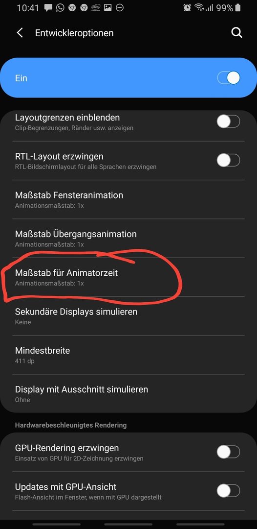

Eigentlich will ich gar nicht so viel. Die Oreo Firmware habe ich ja aus dem Grunde verworfen weil kein Update möglich ist. Beim Versuch nach Updates zu suchen wird Mitgeteilt das ich einen Samsung Service kontaktieren soll.
Die Aktuelle Pie Firmware sagt das selbe. Da ich das Gerät aber nicht mit Root versehen ist verstehe ich das nicht so ganz. Aber mein Problem mit der Telefon App unter Pie habe ich selbst lösen können. Ich habe immer die Entwickleroptionen aktiviert und dort die drei Einstellungen zur Animation deaktiviert,Das habe ich immer gemacht weil es einen Tempo schub bei meinen Älteren Samsung Geräten gab. Nun darf ich diese Einstellungen aber nicht ganz abschalten sondern nur auf 0,5x einstellen. Und siehe da die Telefon App Funktioniert.

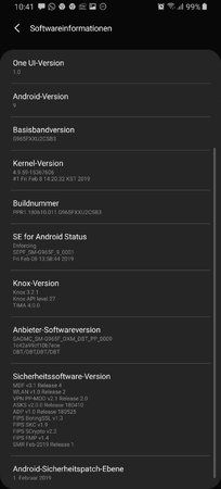

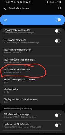

Die markierte auf 1x lassen, die beiden anderen kannst du ausschalten.
Und zeig mal bitte den zweiten Screenshot.

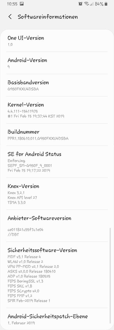

@maik005
Hier der Screenshots

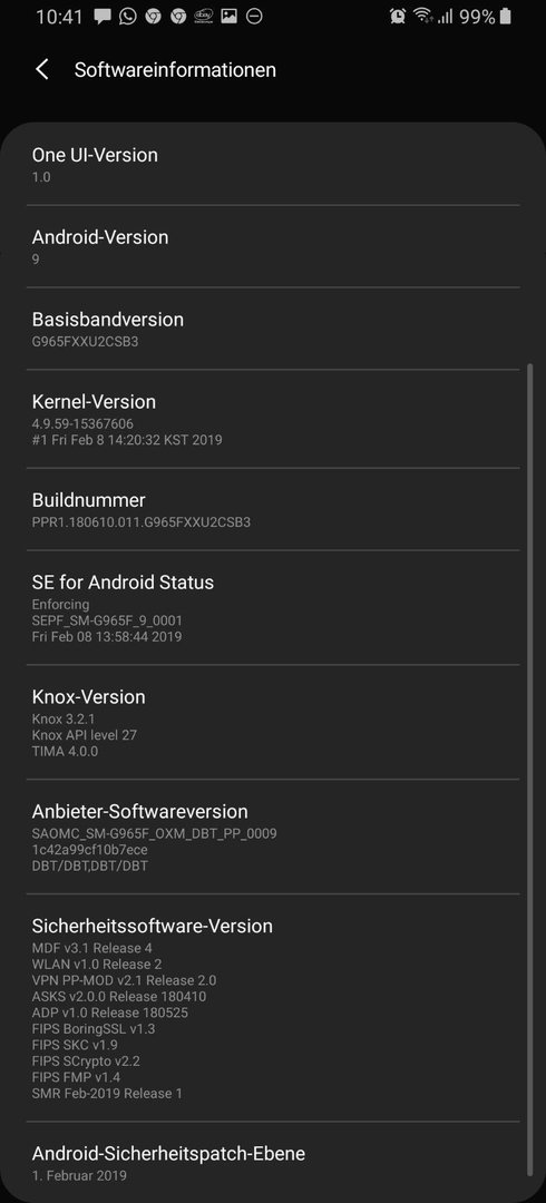

@klausthalerrd
Deine CSC ist defekt!?

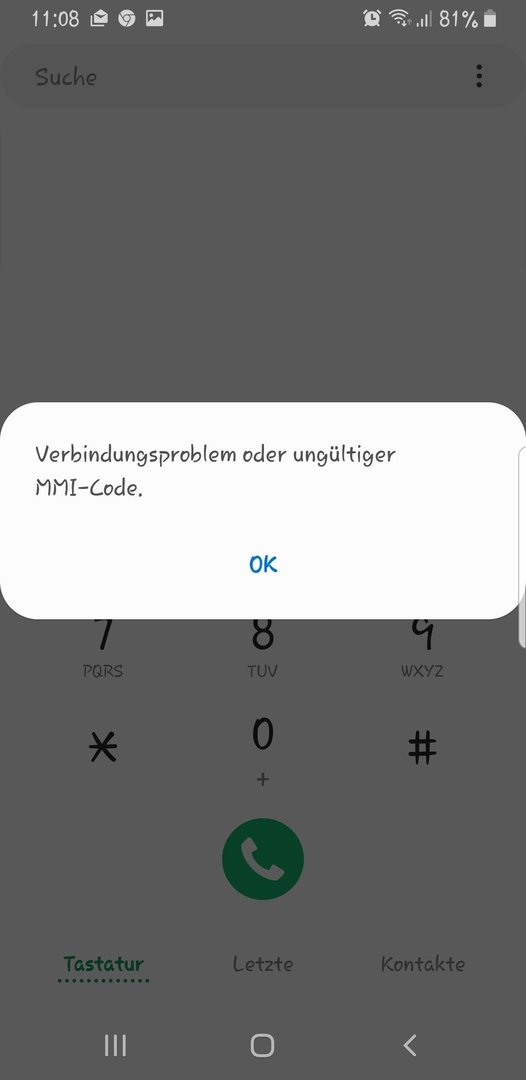

Öffne mal die Telefon App und gib dort folgendes ein, davon dann noch mal einen Screenshot hochladen:
*#1234#
Das ist das Ergebnis
