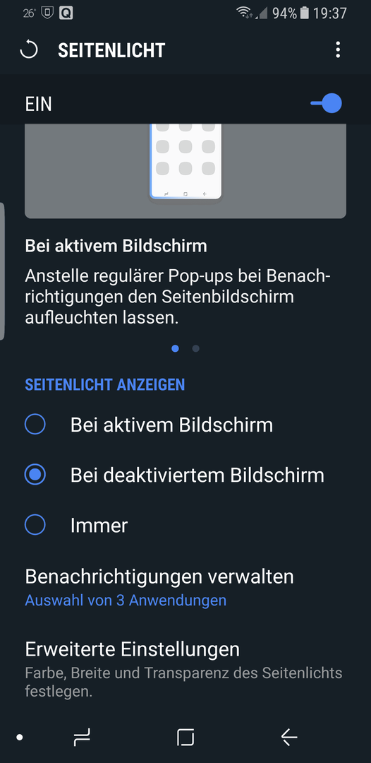

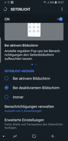

Prüfe mal die Funktion Seitenlicht.
Wenn das Seitenlicht eingeschaltet ist, kommen die altbekannten Heads Up Popups nicht mehr, sondern ein eigenes, schmaleres Popup.
Ist das Seitenlicht deaktiviert, erhält man die altbekannten dickeren Popups
ist aktiviert, bei deaktiviertem Bildschirm

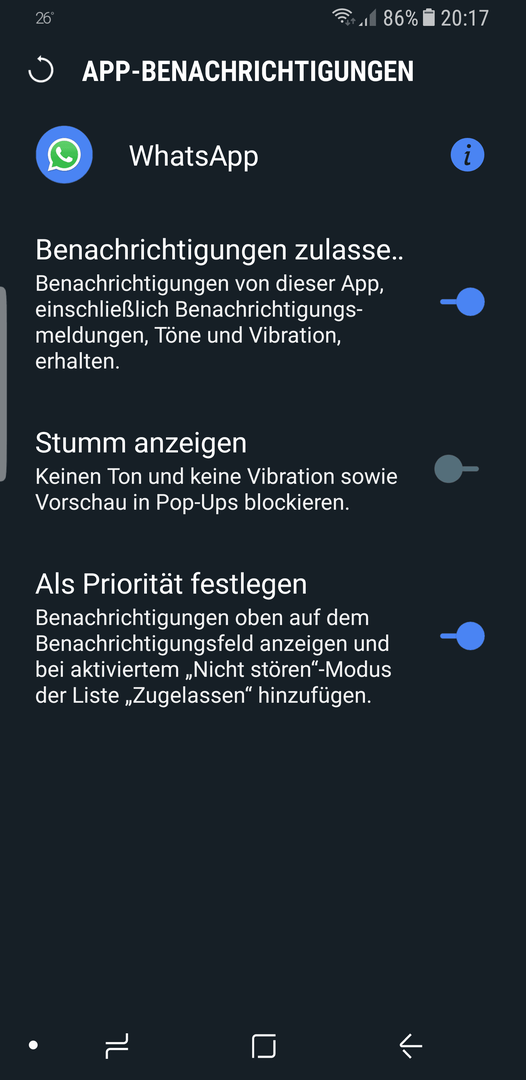

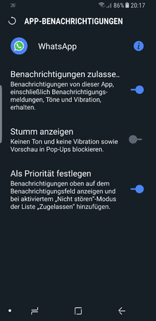

hat das mit den Einstellungen der Benachrichtigungen zu tun?
Ja, auch. Wenn du bei einer App die Benachrichtigungen ausschaltest, kommen natürlich auch keine Pop Ups mehr.
Also wenn ich unter Einstellungen --> Benachrichtigungen -- z.B. bei Whatsapp die Benachrichtigungen ausschalte, gibts logischerweise kein Pop Up.
die Benachrichtigungen sind bei mir alle wie im Screenshot eingestellt...
[doublepost=1504117183,1504117154][/doublepost]mehr Einstellungen bietet Samsung nicht...
