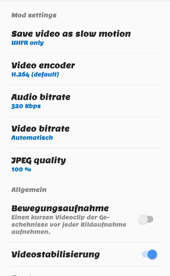

Thosch2602 schrieb:
das Problem tritt sowohl bei 30fps, als auch bei 60fps auf.
Bei mir ruckelt nix mit meinen Einstellungen.

So Einstellungen habe ich garnicht?!
Ich kann lediglich die Auflösung einstellen, nix Bitrate, nix Encoder...

@Astronaut2018
Diese Einstellungen hast du wegen Root/CustimROM anderer Kamera App.
