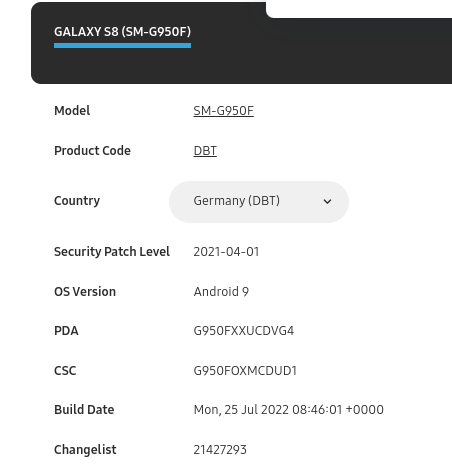

@virtualtom
ja, EU Gerät geht bis Android 9.
Dies ist die letzte Firmware, Sicherheitspatch von April 2021
Reaktionen: virtualtom und W113

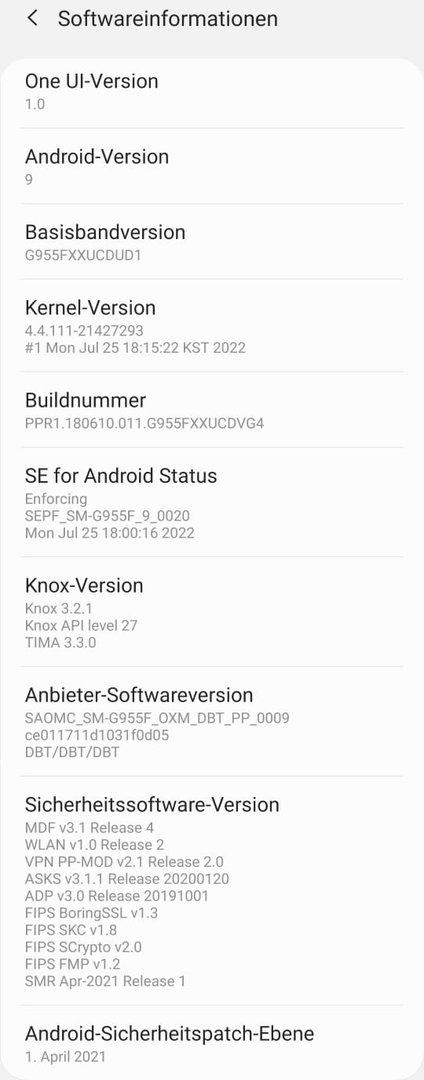

Am 18.August 2022 wurde ein neues S8 /S8plus Android 9 Update veröffendlicht.
Das Update mit der Build-Nummer G950FXXUCDVG4 und G955FXXUCDVG4 für Galaxy S8 /S8 Plus lässt sich über
Einstellungen → Software-Update → Herunterladen und installieren.
Notify Update
@W113
aber nur das Update für den GPS Bug.
Bleibt bei 04/2021

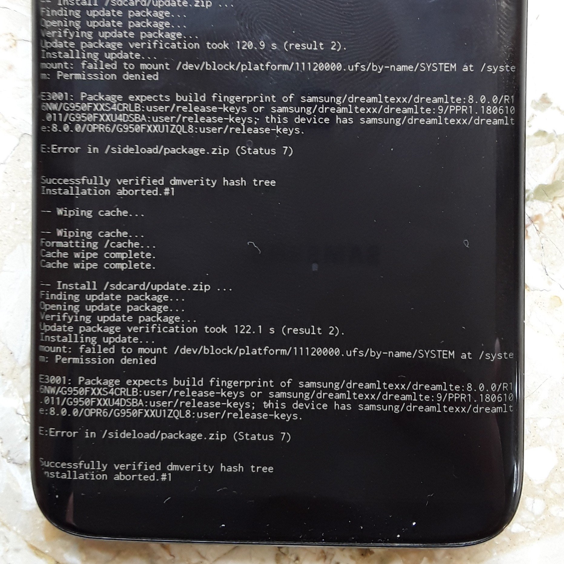

Ich wollte mein S8 auch auf Android 9 Flashen.
Habe es mir heruntergeladen dann auf eine SD Karte und wollte es dann flashen.
Fangt auch an aber dann kommt eine Fehlermeldung und macht nicht mehr weiter
was, wo(her) und wie?
Mehr Details, sonst kann dir niemand helfen.
Das zeigt er mir an
Das S8 ist sowie so seltsam.
Selbst nach einem wipe date/factory reset wenn ich das Handy ganz frisch habe macht es nach ein paar Tagen Probleme.
Letztes wollte ich auf Kontake gehen und er sagte mir das die app Probleme macht obwohl das Handy frisch zurück gesetzt war.
Dachte wenn ich ihm ein frisches neue Rom drauf spiele hilft es
@htc_desire_hd
warum machst du das Update so kompliziert?
Dein Problem ist eine falsche update.zip.
Nimm Odin.
Vorher die Firmware laden und in Odin dann
AP, BL, CP und HOME_CSC_
NICHT die CSC_ sonst wird ein Werksreset durchgeführt!
[Anleitung] Flashen einer 4-Teiligen Firmware mit [Odin] und [SamFirm Reborn]
