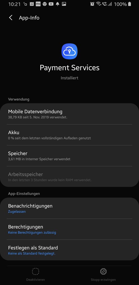

@Astronaut2018
Samsung Pay wird durch Knox 0x1 bei custom ROM ja eh nicht funktionieren.
Hab es bei mir auf dem S9+ mit Android 10 Beta 6 sofort gefunden.
Reaktionen: Astronaut2018
@maik005
Danke, daran habe ich nicht gedacht.
Habe noch mal bei das Rom Beschreibung gelesen.
Knox, sicherer Ordner, OEM Entsperrung ist alles durch den Developer entfernt worden.
Da kann ich das auch nicht finden. 😁
