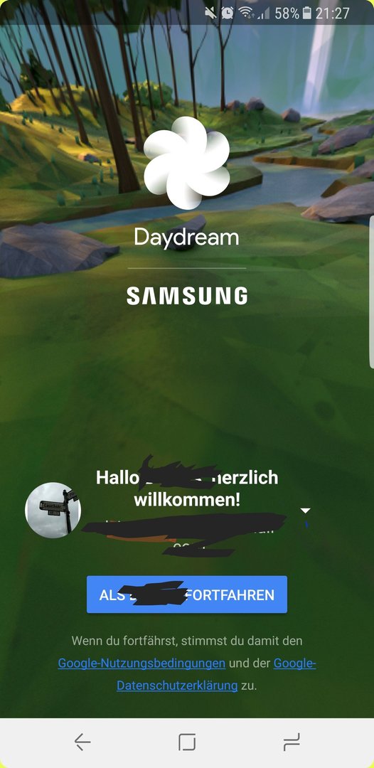

Hallo liebe User,
ich habe mir eben die Daydream VR zugelegt, allerdings reagiert die App ab dem Punkt nicht mehr an dem sie fragt "als xxxx fortfahren". Habt ihr auch diese Probleme? Ich habe das Galaxy S8, eigentlich sollte es ja jetzt damit funktionieren, erkennen tut die App dass es sich um Samsung handelt, es kann also nicht an fehlender Kompatibilität liegen. Ich habe jetzt ein wenig Angst dass ich der Einzige bin bei dem es nicht reagiert.
Den Hintergrund kann ich sehen, die Landschaft und wie sie sich bewegt wenn ich das Smartphone bewege.
Wenn ich auf Daten löschen und Cache leeren gehe dann hilft es auch nicht dass die App meine Login-Daten vergisst und ich bei Null nochmal versuchen kann die App zu starten und einzurichten. Hat da vielleicht Jemand einen Tipp wie ich die App dazu bringe meine Daten wirklich komplett zu vergessen? Irgendein Systemordner der evtl. eine Datei enthält die man entfernen müsste?

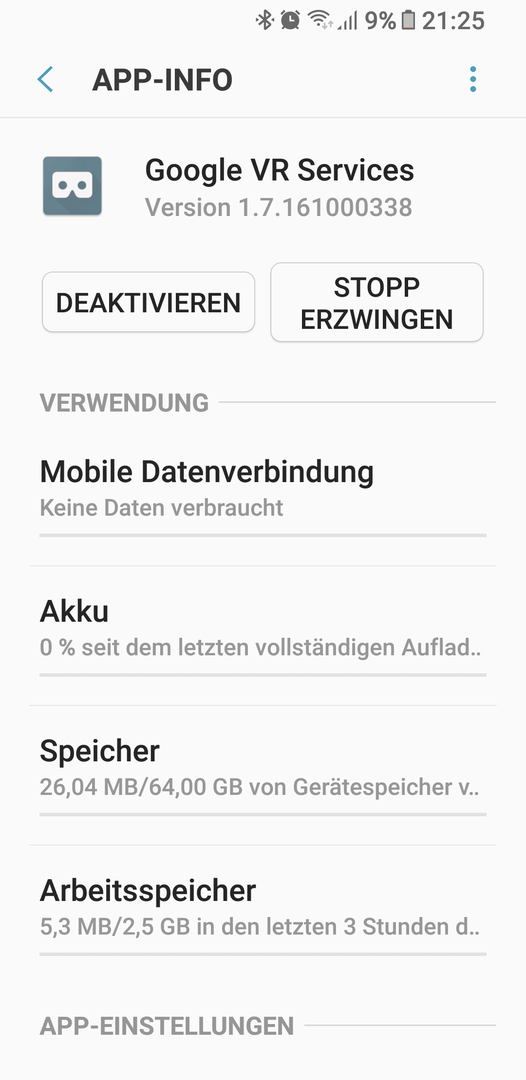

@Lacke Achso klar! Geh unter Einstellungen und dann zur google VR App und lösche dort in der App die Daten. Damit setzt du sie zurück!
Reaktionen: Lacke
Das geht leider nicht, wenn ich sie neu installiere oder starte weiß sie meine Daten trotzdem noch und steht auf stillstand, reagiert nicht. Gibt es bestimmte Systemdaten die gelöscht werden müssen?
Hier unter Speicher.
[doublepost=1501874887,1501874747][/doublepost]Und geh mal rechts oben auf die drei Punkte und entferne die Aktualisierung!
Reaktionen: Lacke
Hilft auch nichts. Ich verzweifle langsam -.- hab es gemacht wie du beschrieben hast, dann Daydream neu installiert und dennoch kennt er meine Daten und der Einrichtungsvorgang fängt nicht neu an sondern ich hab folgendes Bild

Leider hat auch die Entfernung des Google-Kontos nichts geholfen. Er hat dann zwar tatsächlich die Daten vergessen, aber auch beim Einrichtungsvorgang lässt er sich nicht bedienen, man kann nichts auswählen.

Problem gelöst, eine der Apps "bxactions" oder "bxhome" bzw. "Edge Mask" hat gestört, anscheinend stören sich dann die Apps gegenseitig und es kommt zu dem Fehler. Einfach deinstalliert und mal sehen ob ich sie irgendwie noch wieder nutzen kann oder sie nun entgültig weg bleiben müssen.
