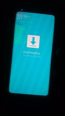

ich hoffe ihr könnt mir helfen.
Ich habe das s8plus und habe prompt das neue entsperrmuster vergessen. Ich kann es noch nicht mal ausschalten weil es dafür das Muster möchte.
Was kann ich tun?
Jedes mal wenn ich es versuche komplett auszustellen mit der 3 tasten Kombination kommt ein blauer Bildschirm mit Downloading Hinweis.
(siehe Anhang)
Also was kann ich tun?

Also bei mir tut sich nichts. Es hängt jetzt seid ca.2 Stunden im blauen Bildschirm ( wie auf dem Foto) und auch beschleunigen kann ich da nichts...
Gibt es noch irgend eine alternative?
Du bist im falschen Modus.
du bist im Download Modus, dein Handy wartet auf einen nicht vorhandenen Input vom PC.
Halte jetzt einfach die Power Taste so lange gedrückt bis dein Handy aus geht.
Dann wieder an schalten....
und dann den Schritten von @Taba noch einmal folgen

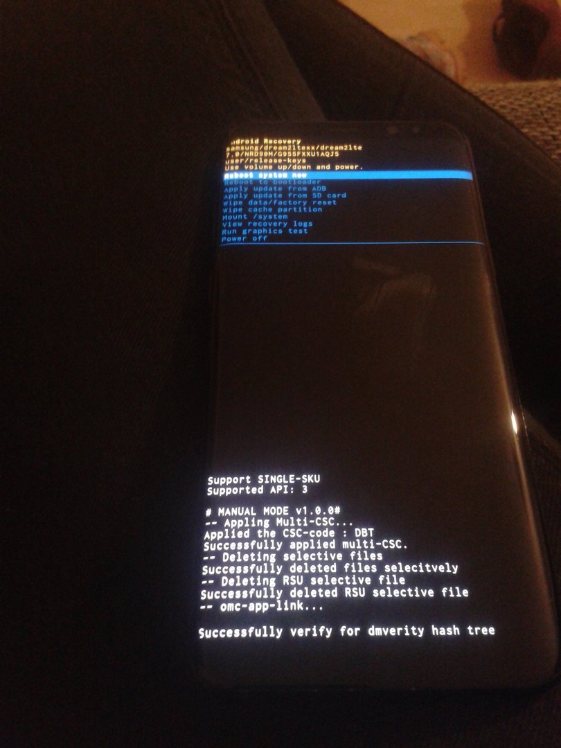

Guten abend ich habe folgendes Problem ich habe alle schritte die hier der maik geschrieben hat getan nun sieht der Bildschirm so aus was muss ich nun tun ?
Hast du denn bereits gewiped bzw im Recovery resettet?
@Jasminaemcke
wipe Data/factory reset auswählen (mit den Lautsärketasten oder über den Touchscreen) und mit kurzem durck auf den Power Button bestätigen.
Im nächsten Bildschirm dann noch mal "yes" auswählen und bestätigen.
ACHTUNG!!
DABEI WERDEN ALLE DATEN AUF DEM GERÄT UNWIDERRUFLICH GELÖSCHT!
Sollte das Gerät an dein Google Konto gebunden sein, so musst du dieses wieder bei der Neueinrichtung eingeben, damit du dein Gerät wieder verwenden kannst.
