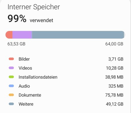

Hallo ihr lieben,
Der interne Speicher ist zu 99% voll. Dabei entfallen 50GB der 64 GB auf die Rubrik WEITERE.
Was sind diese weitere Dateien und (wie!) kann ich diese löschen?
THX & LG STEFAN

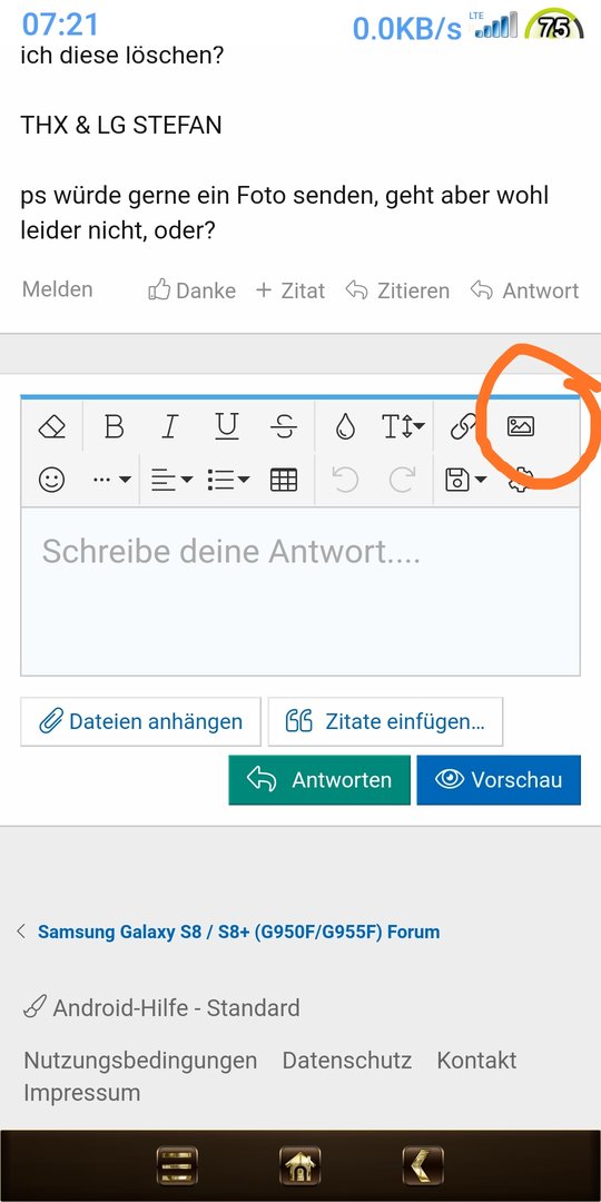

ps würde gerne ein Foto senden, geht aber wohl leider nicht, oder?

Hallo, Foto posten geht.
Reaktionen: Stefan3001
Unter dem Textfeld ist die Büroklammer "Dateien anhängen". Das ist noch einfacher.
Gruß von hagex
Reaktionen: ses, Stefan3001 und M--G

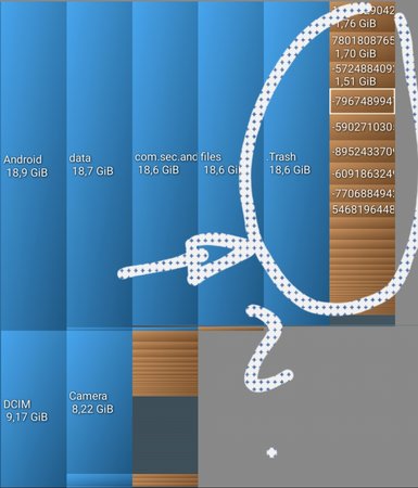

Habe mit Diskusage folgendes Ergebnis. Wie deute ich es?
Bei Samsung gibt es, anders als im puren Android oder bei den meisten anderen Herstellern, einen Papierkorb. Und in dem liegen bei Dir 18,6GB.
Lösung: Müll rausbringen, wie daheim auch wenn der Mülleimer zu voll ist ;-). Sprich, einfach Papierkorb leeren und Du hast wieder jede Menge Platz.
@Stefan3001
Papierkörbe entweder von der Samsung Galerie oder von der "Eigene Dateien" App von Samsung
@Andi_K wow, das wars! Sensationell. Für Dich wohl easy, für mich eine riesige Erleichterung!! GRAZIE

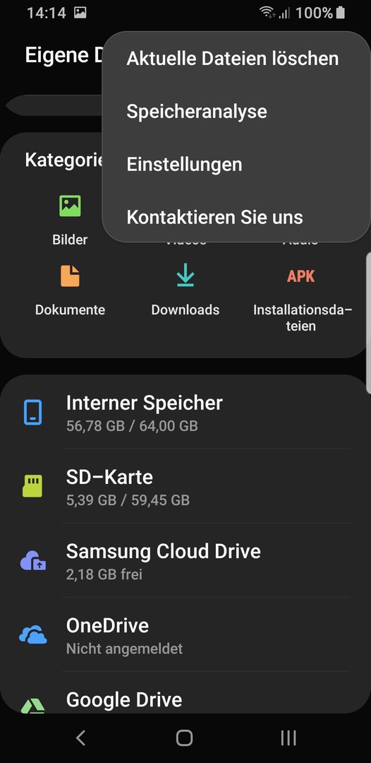

Reaktionen: maik005 und Andi_K

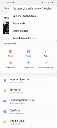

Wo findet man den Papierkorb von "Eigene Dateien"?
@Juudy
oben rechts auf die drei Punkte.
@Juudy
Rechts oben?
Nein, der Punkt "Papierkorb" fehlt hier bei mir.

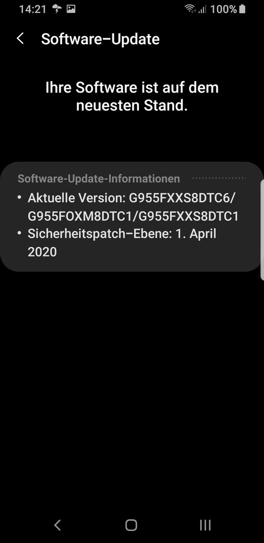

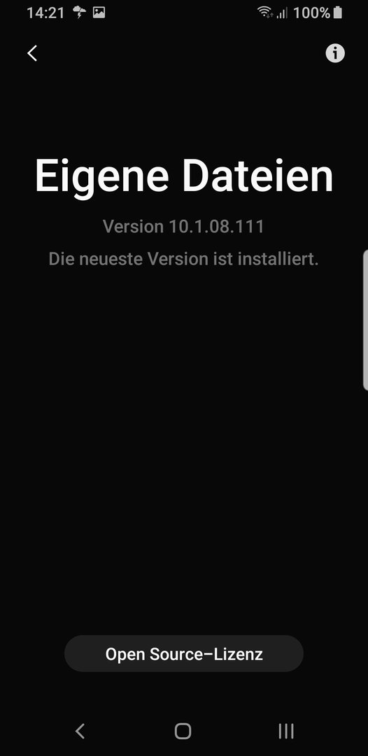

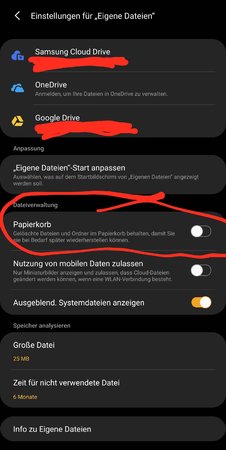

@Juudy
Dann hast den nicht aktiviert?
Oder nicht Android 9 drauf?
Oder nicht die aktuelle "Eigene Dateien" App?
Alles aktuell.

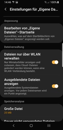

Wo aktiviert man den Papierkorb? Habe ihn nur in der Galerie aktiviert.
