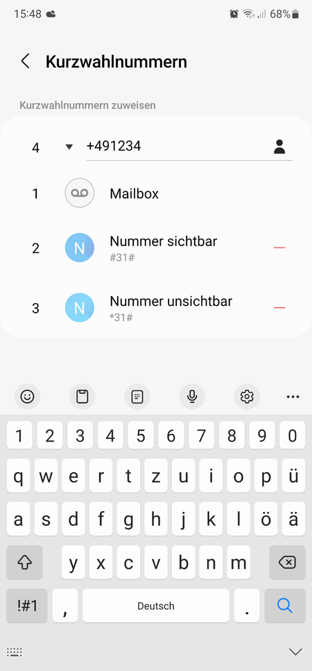

Dann kommt von mir jetzt der Screenshot.
Speichern ist an der Stelle nicht vorgesehen. Die Ziffereingabe ist nur für den Filter in den Kontakten gedacht.

@maik005 Sage mir doch bitte, wie ich die Nummer speichern kann. Ich find keinen Button "speichern"
...Screenshot nicht einfach, da ich hier von meinem Laptop aus kommuniziere.

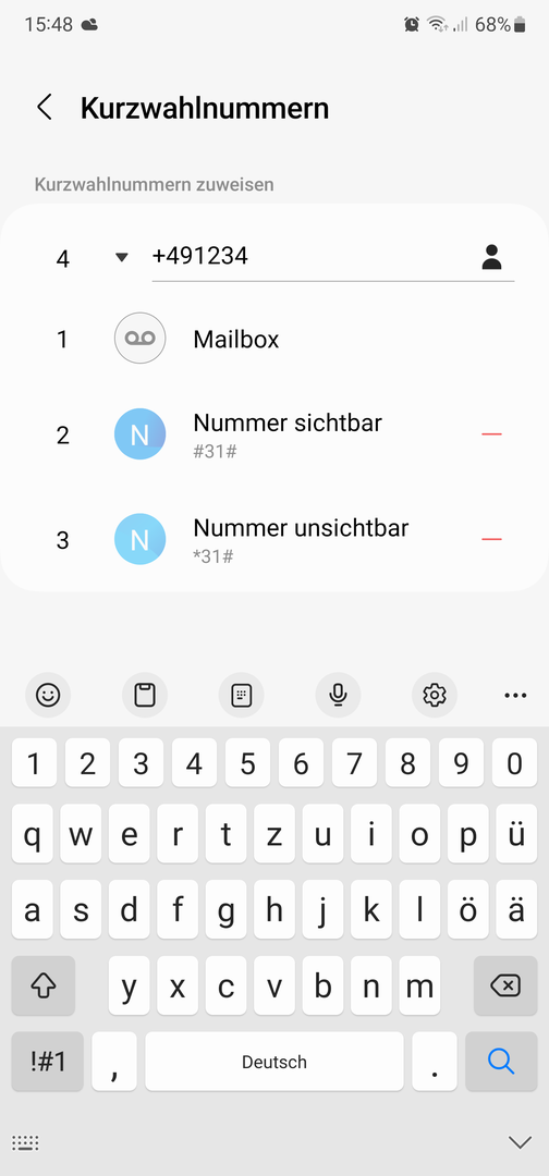

Könnte es sein, dass @hagex wirklich recht hat, wenn er sagt, dass die Nummerneingabe nur ein Filter ist? Dann wäre ja das Verhalten plausibel. Sucht man im Internet unter Kurzwahl Android, so steht überall(!!): "Nummer ODER Kontakt eingeben"
