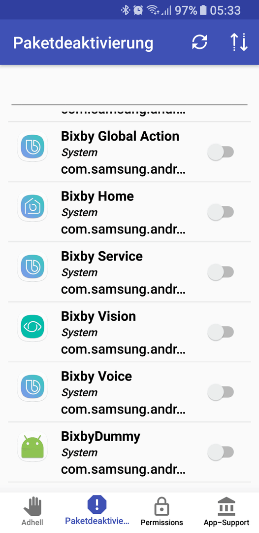

[doublepost=1503372960,1503372720][/doublepost]Ich hab es eben getestet du kannst auch ganz einfach mit der App "Adhell" alle Bixby Dienste deaktivieren dann macht die Taste auch kein Pieps mehr! Musst bei der App unten auf Paketdeaktivierung gehen! :)
Wie gesagt es reicht mit Adhell alle Bixby Dienste zu deaktivieren dann ist die Taste tot! Hab ich vorhin extra getestet! :)

Also mit Bixby Remapping Apps lies sich das Problem leider nicht lösen. Mit der App Adhell war das Problem gelöst, da ich aber Bixby weiterhin nutzen möchte habe ich jetzt wohl oder übel einen Reperaturauftrag erstellt.
Vielen Dank trotzdem für die Hilfe!
