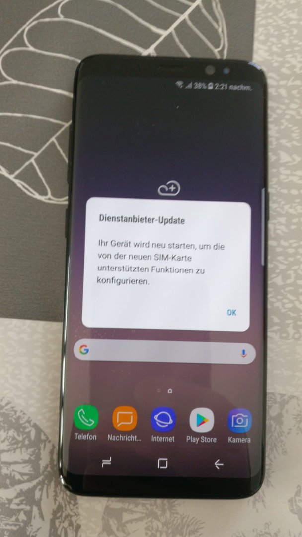

Hallo, bei meinem neuen S8 kommt nach dem Einrichten und der Softwareupdates immer die Meldung, dass nach dem Dienstanbieter-Update neu gestartet werden muss. Man muss auf "OK" klicken, das S8 startet neu und die Meldung kommt erneut und das in Dauerschleife. Man bekommt die Meldung nicht weg und kommt somit in kein Menü oder App. Hat jemand eine Idee, wie ich das unterbrechen kann bzw. dem S8 beibringen kann, dass es bereits neu gestartet hat und alles upgedatet ist?
Danke und Gruß
Andy

@Andy1412
Nimm mal die sim Karte raus.
Ok, Danke. Mache ich mal. Einfach nur raus und neu starten? Aber ich will wetten, wenn ich sie dann wieder rein stecke, dass dann die Meldung gleich wieder erscheint. Aber ich versuche es mal... Melde mich
Ja, leider wie gedacht. Kaum ist die SIM raus, ist alles ok. die Meldung erscheint nicht mehr. Kaum ist sie wieder drin, kommt die Meldung in Dauerschleife erneut. Noch eine Idee? :)

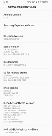

SIM raus.
Einstellungen - Telefoninfo - Softwareinformationen.
Davon einen kompletten Screenshot mit allen Inhalten (runter Scrollen!)
Gerne:
Bearbeitet von: hagex - Grund: Bild verkleinert, Gruß von hagex
@Andy1412
das ist das US Modell mit Snapdragon!
nicht das EU Modell.
Ist dir das bewusst und wenn ja, wieso sagst du das nicht direkt?
