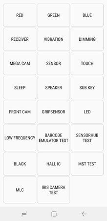

Wenn ich das eingebe, dann kommt diese Meldung. Was muss ich denn da anklicken?
@Kevin2803
oh, entschuldige, dann geht das erst ab dem S9.
Dann noch mal die Telefon App und dort
*#0283#
Bei Mic1 kommt nix, bei Mic2 hört man was.
@Kevin2803
dann wird dein Unteres Mikrofon defekt sein.
