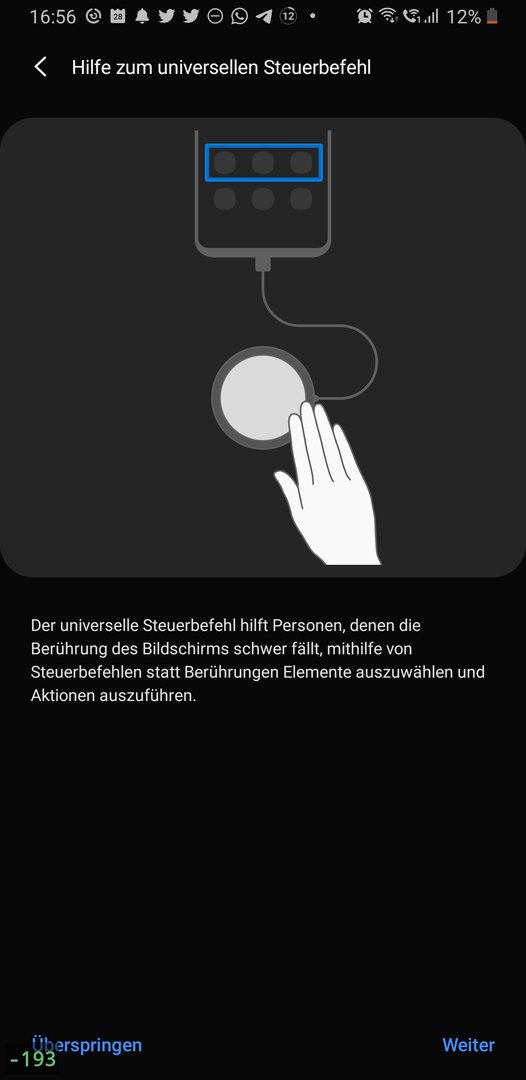

@Andy1705
Das ist aktiv?

@maik005
Nein, glaube nicht, kann ja aber auch nicht nachgucken.
@Andy1705
Hast du denn so einen Blauen Kasten der sich bewegt?
@maik005
Nein.
@Andy1705
Mach mal bitte ein Video davon.
