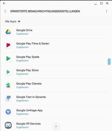

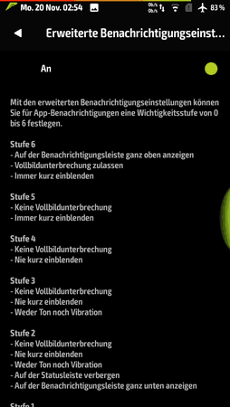

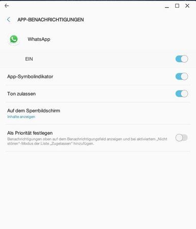

maik005

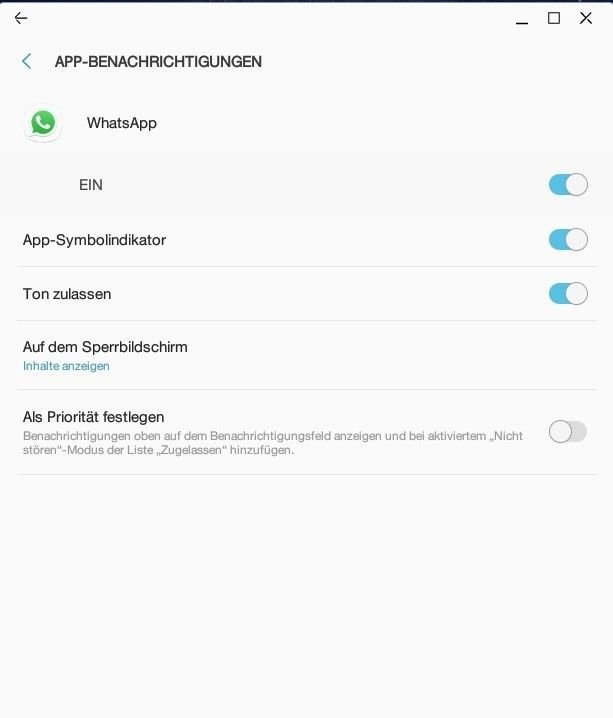

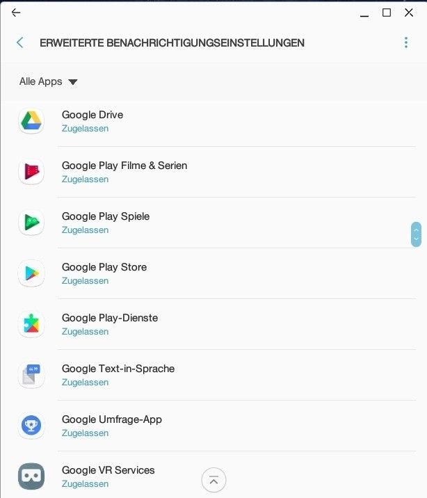

Vermutung: Du hast erweiterte Benachrichtigungseinstellungen aktiviert, dein Kollege nicht.
Du kannst auf den Stern mit dem A drücken und händisch nach rechts "schaerfer" stellen. Damit änderst du lediglich für diese App auf manuelle Einstellung.
Oder du gehst unter 'Benachrichtigungen-Apps' auf das Zahnrad oben rechts und deaktivierst adäquat den Einstellungen des anderen Gerätes.
Bilder, bei dir sieht das freilich anders aus und auch die Pfade können variieren;)

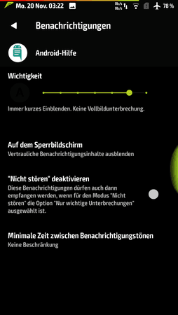

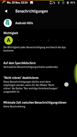

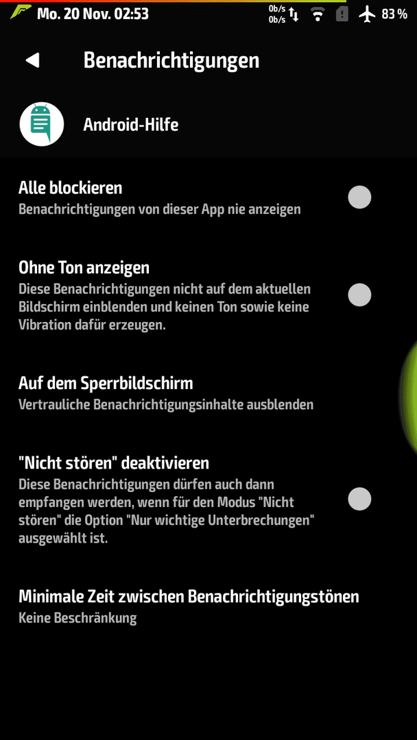

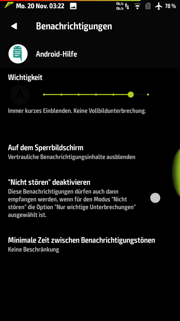

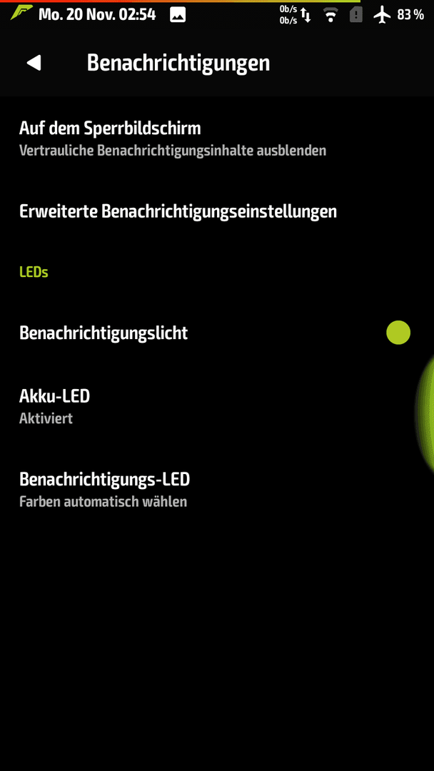

@Nufan
Auf was für einem Gerät hast du die Screenshots gemacht?
Ich kann bei mir dazu nichts finden.
Bei mir sieht es nur so aus, wie im 2. Screenshot von @DarkGenesis
maik005
PS: die Screeshots sind von der Oreo Beta, es sah aber mit Nougat bei mir genau so aus (S8 - G950F)
S5 mini, ResurrectionRemix Nougat in diesem Falle, das Gerät macht hier nicht den Unterschied sondern die ROM /AOSP.
Dann evtl doch unterschiedliche Firmware beim OP?
Reaktionen: maik005
