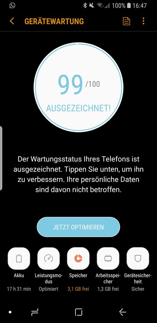

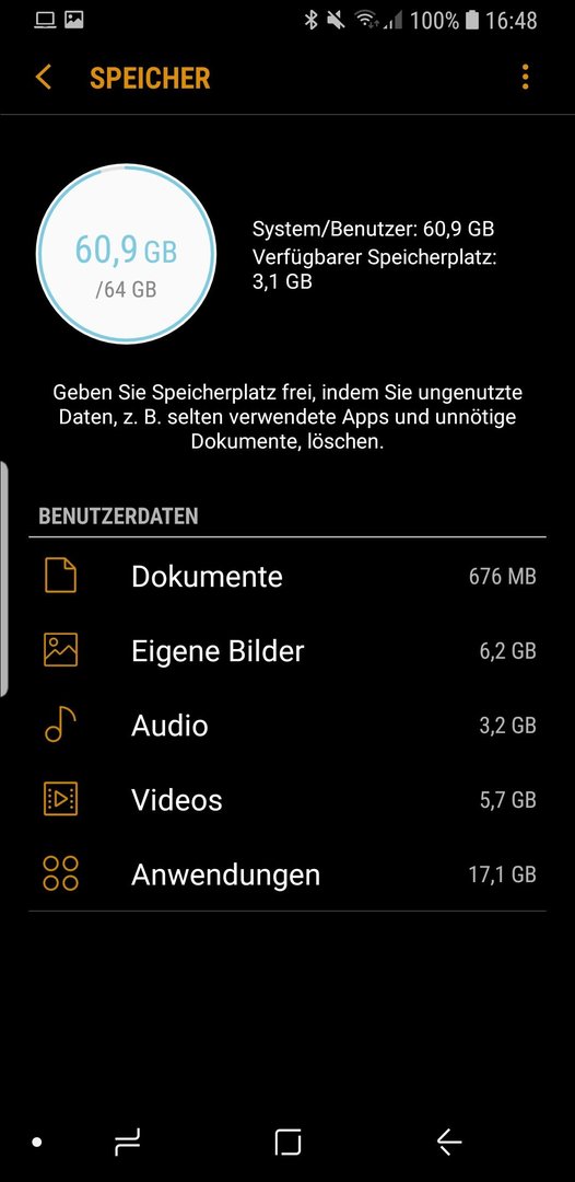

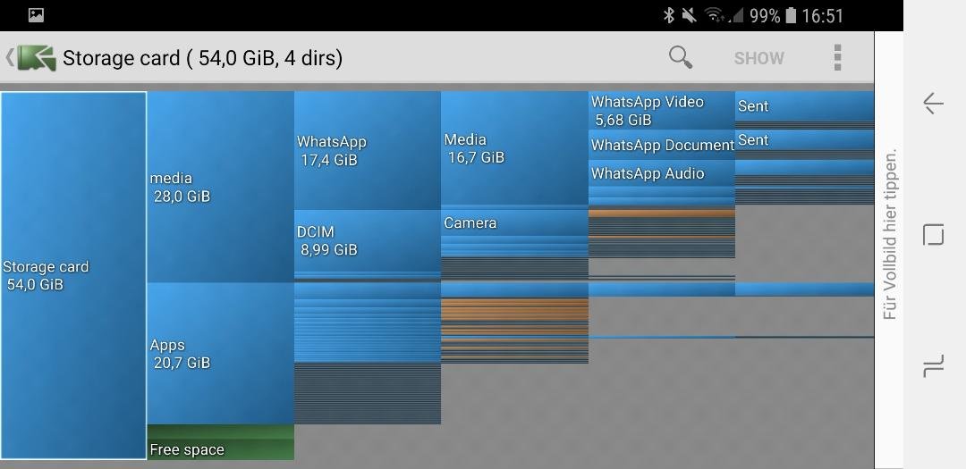

@androidentyp Um dir hier helfen zu können, brauchen wir eine aussagekräftige Übersicht deines Speichers. Dazu sind Screenshots der Speicherübersicht aus den Geräteeinstellungen geeignet und zusätzliche Tools wie DiskUsage.
Ahh, klar... sorry.
Hier mal ein paar screenshots. Gibt´s weitere Daten, die wichtig wären?

@androidentyp
WhatsApp Medien belegen 17GB
Deine Apps belegen 20.7 GB.
Schau mal bei den Apps welche da besonders viel Speicher belegen einfach drauf tippen (Screenshot 1)

Was mich halt immer gewundert hat, ist, dass die Gesamtsumme der Daten in der Speicheranzeige des Telefons (mitlerer screenshot) nur auf ca. 32GB kommt.
Nein, da steht oben in dem Bild, wie viel Speicher frei ist: 3,1GB
Ahhh, ich meinte weiter unten unter "Benutzerdaten". Diese einzelnen Posten addiert ergibt ca. 32GB. Und da sind ja auch die ganzen Medien mit umfasst eigentlich, oder nicht?! Zumindest finde ich auch bei DiskUsage keine anderen Dateien, die etwas größer sind.
Du hast 3,1GB frei. Das lässt sich nicht ändern. Diese Darstellung umfasst alle Daten, die in die dargestellten Kategorien passen. Wenn du also 64GB zur Verfügung hast und dort nur 32GB angezeigt werden, dann sind halt 32GB nicht kategorisiert.
Ahh ok, und DiskUsage weist dann alles kategorisiert auf ?!

Die Anzeige in DU unterscheidet sich von der, die du in den Einstellungen siehst, wie folgt:
DU verwendet GiB (1024 Byte) und dein System GB (1000 Byte). Somit sind 64GB = 59,6GiB!
Außerdem zeigt DU nur die Datenpartition an. Das ist der gesamte Gerätespeicher (59,6GiB) abzüglich aller Systempartitionen. Die Größe der Systempartitionen ergibt sich dann aus der Anzeige in DU mit 54,0GiB und sollte 5,6GiB entsprechen.
Also:
Gerät insg. 59,6GiB - Systempartitionen 5,6GiB = 54GiB
Die 54GiB sind wiederum laut DU belegt mit 28,0GiB + 20,7GiB + einer undefinierten Größe. Denn auf dem Screenshot ist zwischen 20,7 und "Free space" ein nicht definierter Block zu sehen. Rein rechnerisch sollte das 2,41GiB sein, kannst aber mal nachgucken in DU. Einfach mit zwei Fingern wie bei einem Bild vergrößern.
Demnach wäre dann:
54,0 - 28,0 - 20,7 - 2,41 = 2,89GiB (= 3,1GB)
Vielen Dank für die Antwort. Die undefinierte Größe ist die Systemdata. Und ja, das müsste ungefähr hinhauen, wie du das sagtest.
