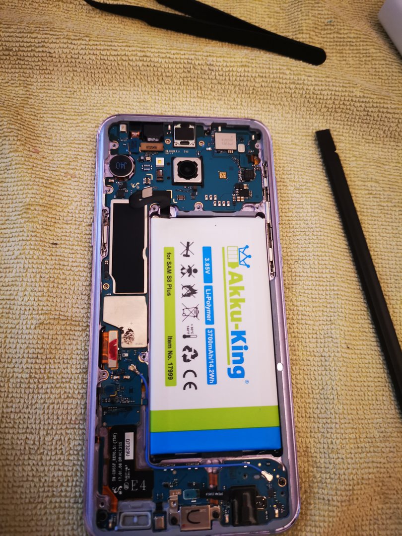

mach mal bitte ein paar Fotos des Gerätes von außen und am besten auch von innen.
Das hört sich danach an, dass es kein Samsung Galaxy S8 sondern ein billiger China Clon ist.
Das bezweifel ich, denn es war mit Vodafone gebrandet und schon alleine das Display, die Software und die Camera wären bei einem Clon aufgefallen. Flashen ging auch ohne Probleme ;)

Mein S8+ wurde mal innerhalb der Garantie wegen eines Kamerafehlers ausgetauscht.
Das 1. Austauschgerät hatte genau den hier beschriebenen Fehler mit dem Empfang.
Ich gehe also leider von einem Hardwaredefekt aus.
