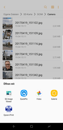

Entweder bin ich zu doof oder Android 7 ist merkwürdig. Geht um standardapps. Bei der ersten Nutzung zb werde ich gefragt mit welcher App ich was öffnen möchte.
Allerdings öffnet das s8+ danach immer mit der gewählten App. Kann dann nichts mehr wählen.
Eine Auswahl wie immer oder nur diesmal beim ersten öffnen finde ich nicht.
Wie stelle ich das richtig ein?
Als Beispiel hier. Keine Auswahl zu sehen.

Einstellungen - Apps - oben rechts auf die drei Punkte - Standard-App-Auswahl.
Darunter hast du den Punkt
Als Standard festgelegt
Da kannst du die bisherige Auswahl für die Apps einzeln zurücksetzen
Reaktionen: thomson03 und bounty88
Oh super dankeschön. Genau das habe ich gesucht. Wunderbar
