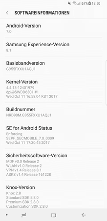

Mein S8+ ist erst 9 Monate alt und bis etwa Februar kamen übernacht auch Updates des Betriebssystems
-Android
-Samsung Experience
-etc
Doch im Sommer bemerkte ich zum ersten mal, das genau das gleiche Handy meiner Frau (zum selben Zeitpunkt gekauft) inzwischen in allen wichtigen Punkten eine große Versionsnummer weiter ist.
Android 8 statt 7
Samsung Expierience 9 statt 8
usw.
Automatische Updates sind natürlich aktiviert, beim manuellen Updateversuch erscheint bei mir auch nur
"zuletzt geprüft ... gerade eben" alles aktuell.

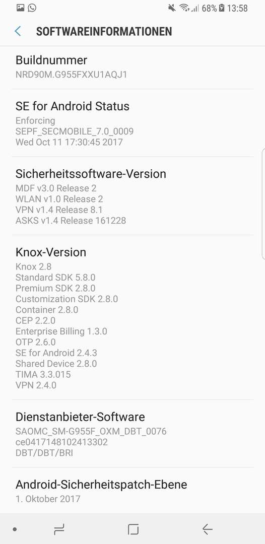

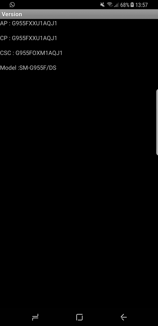

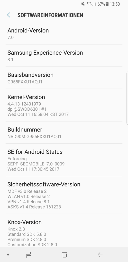

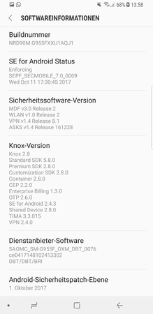

Bitte folgende Screenshots ...
und Telefon App öffnen und folgendes eingeben
*#1234#
Danke - das ging aber schnell :)))
#1234# bringt "Verbindungsprobleme oder ungültiger MIMI-Code"

oove schrieb:
Dann lies bitte mal meinen post nochmal mit Brille :cool2:
[doublepost=1537703680,1537703649][/doublepost]Beim anderen Screenshot fehlt der untere Teil den ich extra markiert habe :rolleyes2:
Sorry, ja das muss man schon genau machen...

@oove
Ja, damit bekommst du kein Update :thumbup:
Du bist zwar ein Schlaufuchs und ich bin Dir unendlich dankbar - auch jetzt schon :thumbsup:,
aber was meinst Du? Und wie kann ich das ändern?:confused:
@oove
Dachte ich antworte auch mal nur halb :flapper:
Dein Gerät war für die Region BRI (Taiwan) bestimmt. Es hat eine Firmware Version die es hier in Deutschland niemals gab.
Daher, da due richtigerweise die deutsche (DBT) CSC hast gibt es auch keine Updates.
Zwei Möglichkeiten.
Entweder versuchst du durch Werksreset auf BRI zurück zu kommen um dann ein OTA Update auf die aktuelle BRI Firmware zu machen wonach du dann wieder auf DBT wechseln kannst um die neuere DBT Firmware zu bekommen...
Oder du flasht die aktuelle DBT mit Odin als UPDATE. (mit AP, BL, CP und HOME_CSC_OXM)
Dabei bleiben deine Daten normalerweise erhalten, ein Backup ist aber - falls etwas schief geht - trotzdem Pflicht!

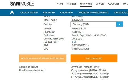

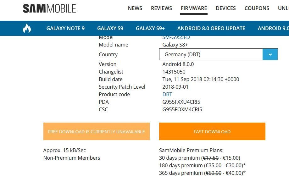

Jedenfalls bin ich gerade dabei, überhaupt die Firmware von Samsung herunterzuladen.
Fast Download gibt es nur für Premium User, Slow ist gerade "nicht available". Ich dachte, vielleicht muss ich mich registrieren - brachte aber auch nichts.

[doublepost=1537714855,1537714493][/doublepost]OK - ging schneller als ich dachte.
Noch eine Frage vorher. Bitte Bitte!
Kann ich denn gefahrlos SM-G955F statt SM-G955FD auswählen?
Ohne D findet er was, mit D aber nicht!
[doublepost=1537715999][/doublepost]OK ich habe herausgefunden, dass das D für Dual SIMCard steht. Sollte eigentlich nicht schaden oder?
außerdem steht im Samfire rechts die Datei und enthält die gleichen Nummern für PDA und SCS.
Also gehe ich das Risiko ein. Download läuft. :)
Freu mich schon
@oove
SM-G955F und SM-G955FD
haben bit für bit die selbe Firmware :thumbup:
Update hat funktioniert! :scared::scared::scared: Anroid 8.00 Samsung 9.0

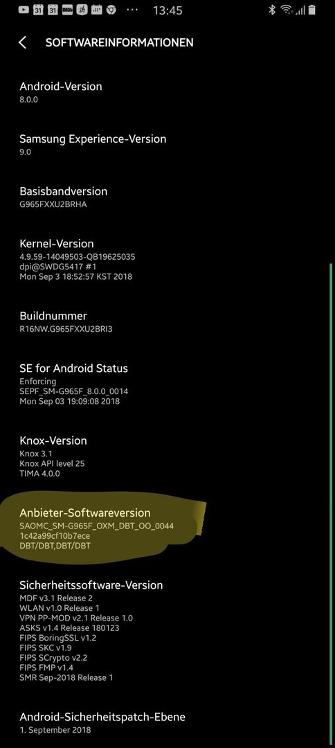

@oove
Das mit dem Foto klären wir gern per PN.
Kannst du nun die beiden Screenshots noch mal neu machen?
Auch vom Handy deiner Frau vielleicht?
