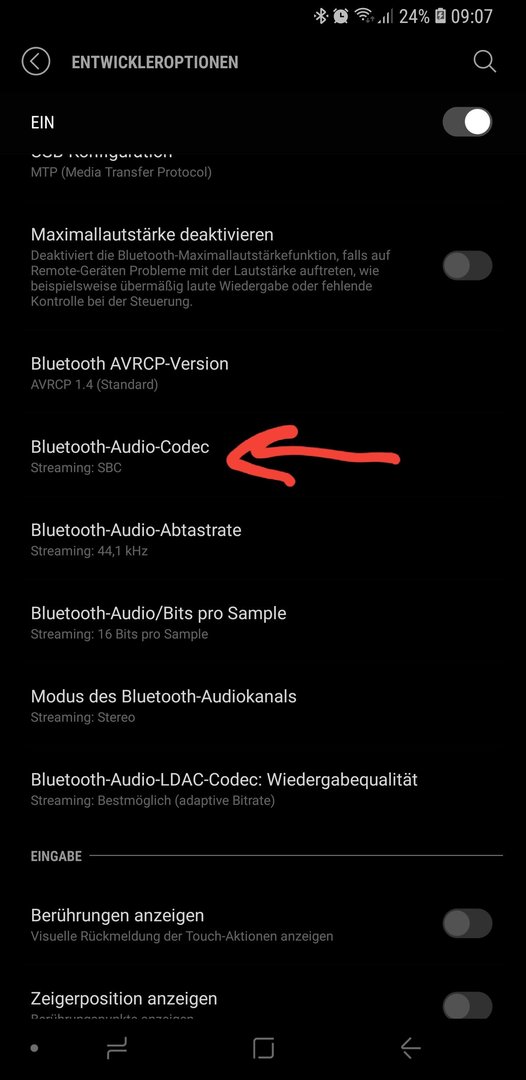

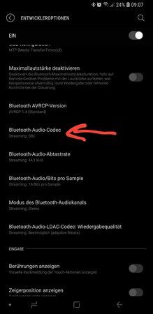

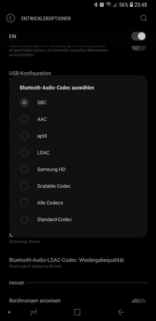

in den Entwickleroptionen gibt es ja diverse Bluetooth-Einstellungen. Ich wollte den Codec von SBC auf aptX umstellen. Aber sobald ich die Entwickleroptionen verlasse, wird wieder auf SBC umgestellt. Gibt's da ein Trick, dass es dauerhaft auf aptX bleibt?
Gruß KuestOne

@KuestOne
Soweit ich weiß handeln sich die Bluetooth Geräte (z.B. Kopfhörer) und das S9 automatisch die beste Verbindungsmöglichkeit die beide unterstützen aus. Versuch mal den Kopfhörer zu verbinden und schau bei aktiver Verbindung noch mal in die Entwickleroptionen. Da sollte dann AptX stehen (wenn der Kopfhörer AptX unterstützt).

@KuestOne Stellt sich automatisch auf aptx um, wenn du Kopfhörer benutzt die es unterstützen.

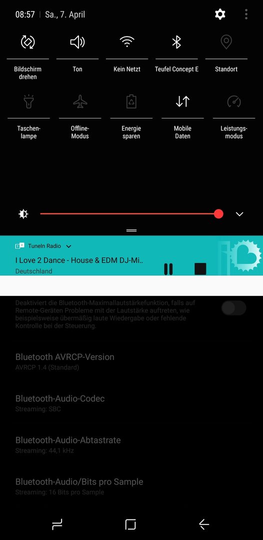

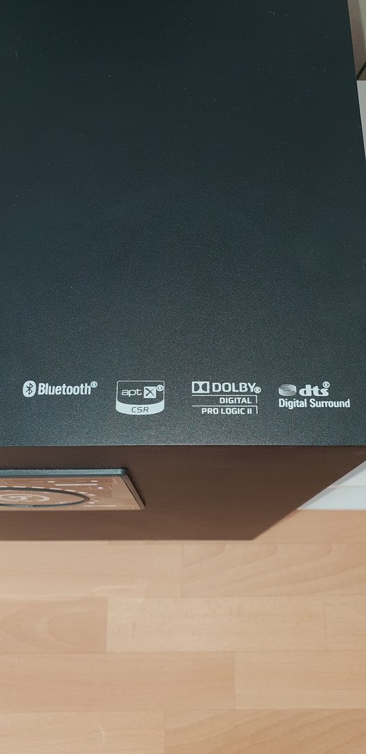

Meine Teufel Anlage hat aptX aber es bleibt auf SBC wenn ich mit der verbunden bin. Deswegen wollte ich das ja manuell ändern.
Habe auf dem ersten Bild versucht die Bluetooth-Verbindung und den Codec gleichzeitig im Bild zu haben...
Das zweite Bild zeigt meine Anlage mit dem aptX Symbol...

@KuestOne
du kannst in den Entwickleroptionen auch nicht manuell auf aptX schalten sondern das resettet sich direkt wieder, ohne dass die Verbindung getrennt/neu aufgebaut wurde?
@maik005
Wenn ich per Bluetooth verbunden bin, kann ich gar nichts verändern außer der Bluetooth AVRCP-Version. Wenn ich nicht verbunden bin, resettet sich das ja gleich wieder. Wird wohl nichts zu machen sein.
@KuestOne
Dann wird das S9 das aptX der Anlage nicht unterstützen... gibt s da ggf. verschiedene Varianten?

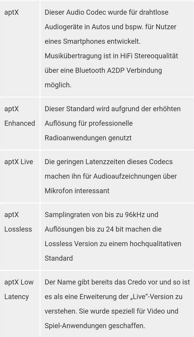

Also ich hab mich mal schlau gemacht...
Es gibt tatsächlich verschiedene Varianten.
Auszug aus dem Teufelblog:
https://blog.teufel.de/aptx-bluetooth-cd-qualitaet-hoeren/
Aber da bei beiden meiner zu verbindenden Geräte ja nur aptX draufsteht (also ohne Zusatz), denke ich nicht, dass es daran liegt.

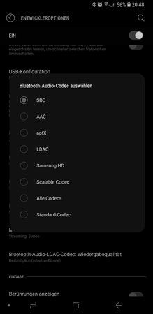

@KuestOne
Ich habe bereits eine Cinebar 11 und möchte auf die Cinebar Duett mit aptX wechseln. An was erkennst du wie sich das Smartphone verbindet?
Über die Entwickleroptionen, siehe Post #5 oder hier:
