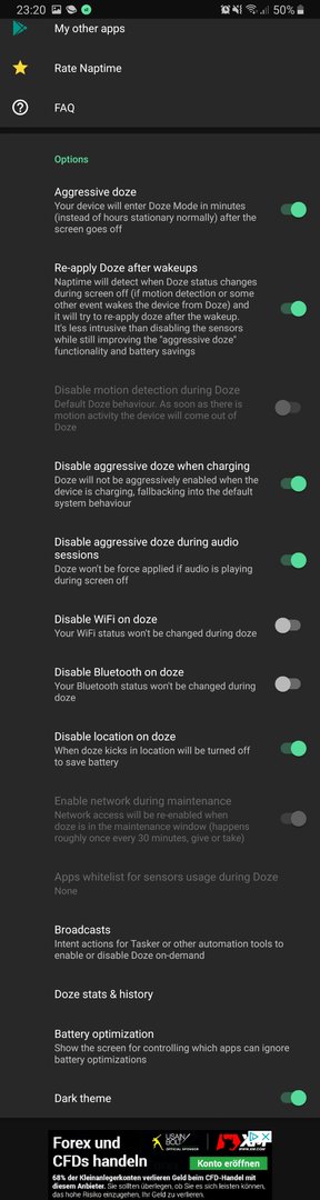

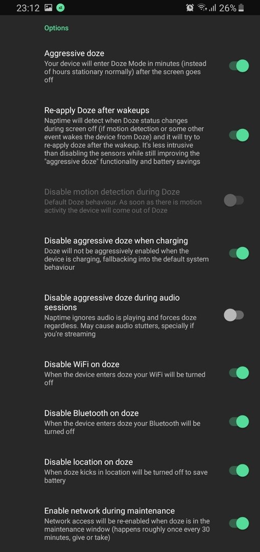

@maik005 Richtig beides schon gemacht. Obwohl mein Englisch nicht das beste ist ging es recht gut.
Weiß nicht ob es sinnvoll sein den aggressiven doze Modus zu aktivieren.
Aber so ne ähnliche App hatte ich auf dem S8+, die da hieß Forcedoze.
@DerMeilenstein
wenn du "Agressive Doze" nicht aktivierst brauchst du die App fast nicht.
Also ja, zum testen ist das auf jeden Fall sinnvoll!
So sieht es bei mir aus...
Meilenstein, lass ab und zu auch mal die Gerätewartung durchlaufen, das Gerät neu zu starten kann sich auch positiv auf den Akku auswirken. Die Display Helligkeit und Auflösung kann auch zu gunsten des Akkus eingestellt werden. Und zu guter letzt gibt es ja noch den guten alten Energiesparmodus. Der einem auch helfen sollte noch ein paar Minuten länger mit seinem Telefon rumzuspielen, bevor man an eine Steckdose muss. Aber bei mir hält der Akku auch nur einen Tag mit 3-4h Sot.
Ist halt so bei der Performance und so einem kompakten Gerät wie dem S9.
Reaktionen: DerMeilenstein

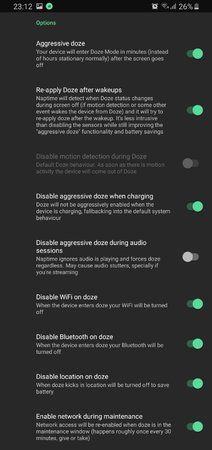

@maik005 bei dir schalteten er also alles ab, WLAN Bluetooth usw wenn ich das richtig verstanden habe.
Ich habe zumindest Wlan aktiviert lassen.
@DerMeilenstein genau, nur mobile Daten leider nicht, da dies wenn überhaupt, derzeit bei Samsung (bzw. Android 9 generell?) nur mit Root möglich ist

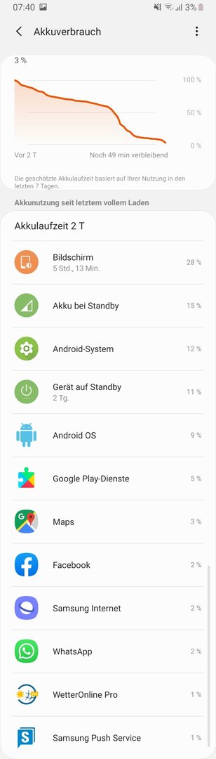

So sieht es bei meinem S9 aus.
Bin recht zufrieden.
Reaktionen: LonzoX
@erwin76 Sieht auch auf den ersten Blick nicht schlecht aus. Kein Vergleich im Gegensatz zu mir. Aber man sieht dass du das Gerät nicht sonderlich oft nutzt.
Wo ich dann deine DoT zustande kommt weiß ich dann auch nicht.
Denn keine App steht weit oben im Akkuverbrauch.

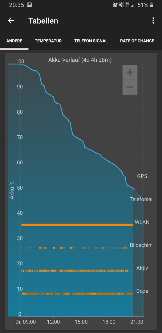

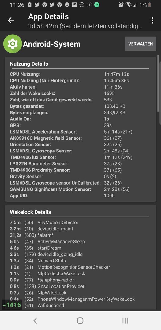

Wenn ich mir mein Diagramm mal genau anschaue fällt mir auch auf dass das Gerät ziemlich oft aktiv ist obwohl es der Bildschirm zu dem zeitpunkt angeblich nicht ist.
@DerMeilenstein
Gerät aktiv hat mit Bildschirm aktiv ja erstmal nahezu nichts zu tun. Das Gerät kann auch ohne eingeschalteten Bildschirm problemlos pausenlos aktiv sein.

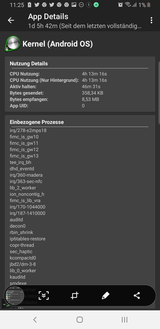

@maik005 Das ist mir bewusst. ich frage mich nur durch was. habe so ziemlich keine Push Nachrichten aktiviert und Standort ist auch deaktiviert.
@DerMeilenstein

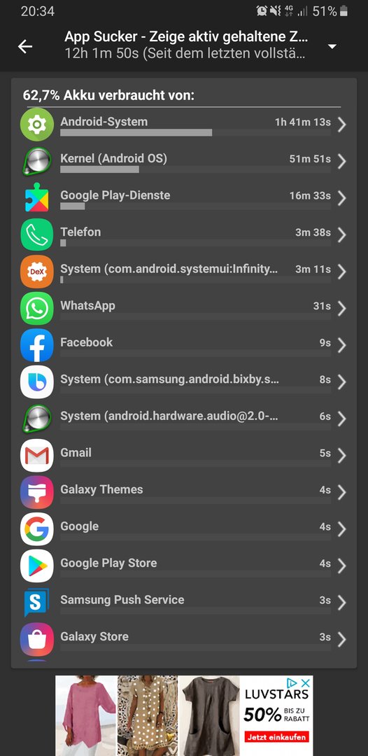

in GSam solltest du sehen können welche Apps das Gerät "aktiv halten" ?
@maik005 Ja, die die ganz oben stehen sind aber jetzt mit ca 9 min wohl nicht ausschlaggebend. Eigentlich steht nur bei Kernel und Android System ein Wert weit über eine Stunde etc.
@DerMeilenstein
Screenshots?
In GSam gibt es für "aktiv gehaltene Zeit" auch einen eigenen Tab

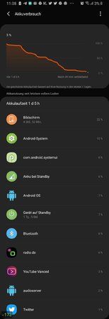

falls es dich interessiert kann ich von meinem S9+ mal ein paar aktuelle Screenshots reinstellen.
Die Laufzeit ist aber nicht wirklich toll..

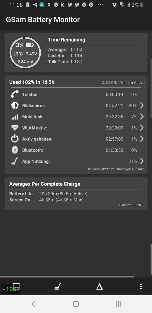

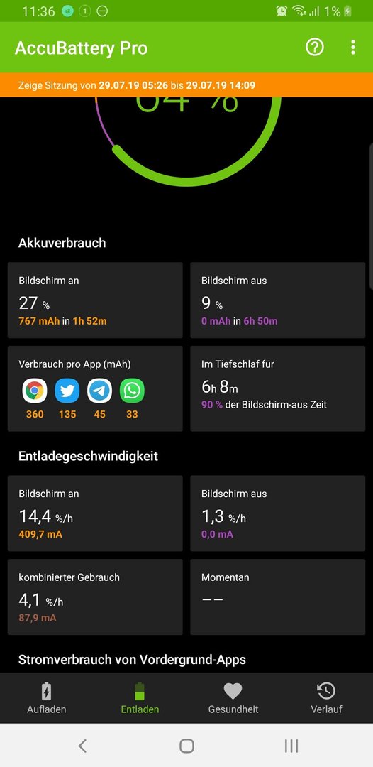

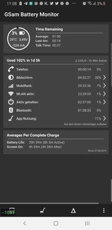

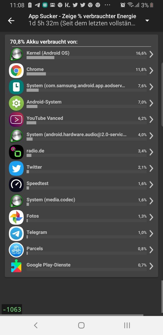

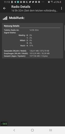

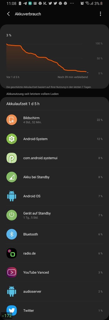

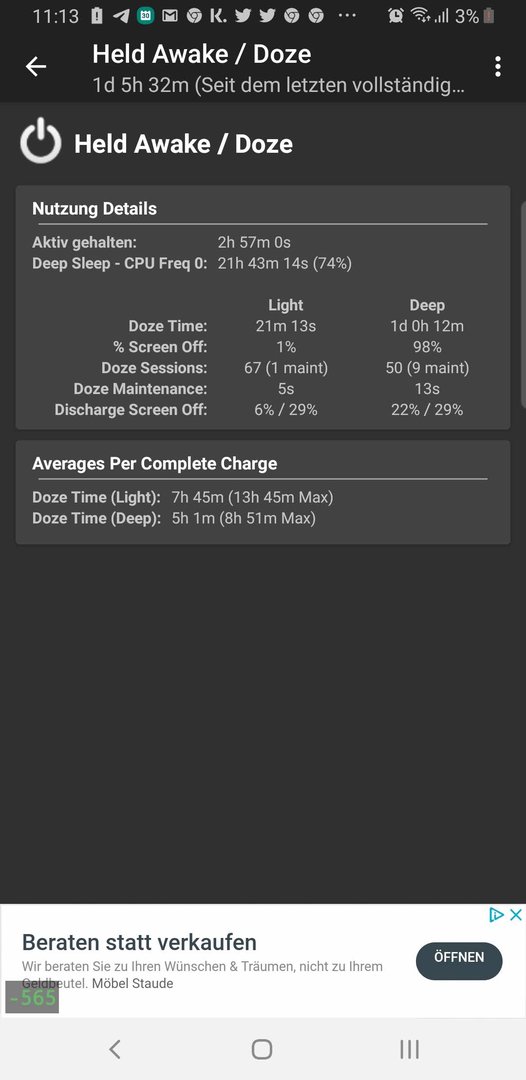

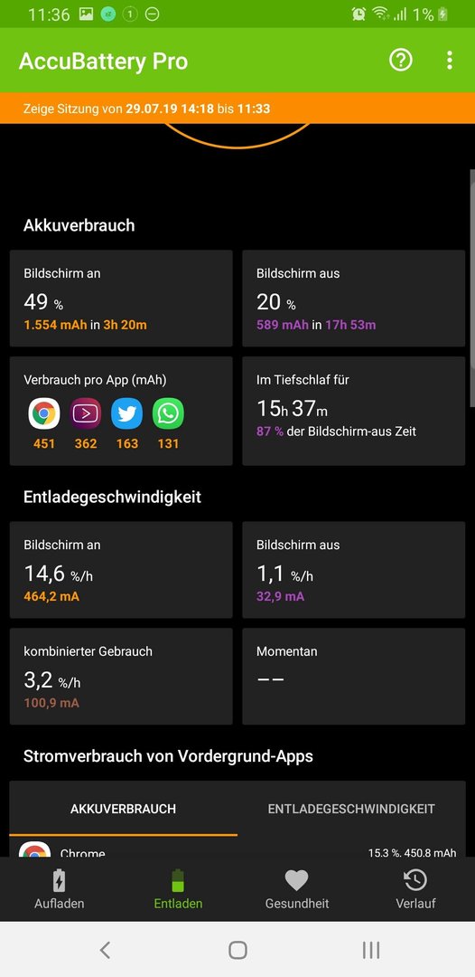

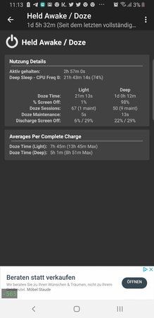

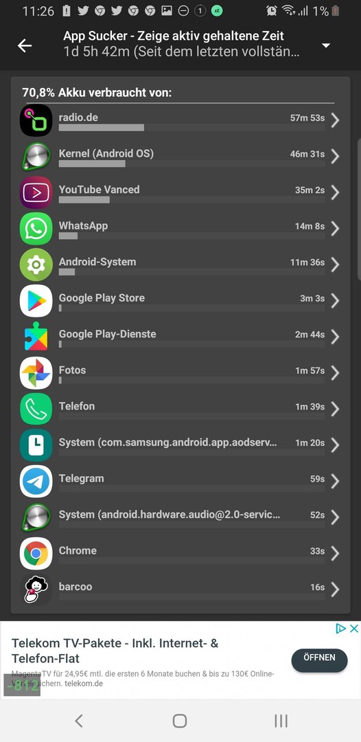

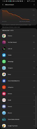

[doublepost=1564511402,1564509666][/doublepost]um mal etwas von meinem Gerät beizutragen...
Aus versehen lag das Gerät kurz auf einer QI Ladestation und hat dort 5% den Akku nachgeladen.
Mit bei der Nutzung war rund 52 Minuten Onlineradio + 22 Minuten Youtube jeweils bei ausgeschaltetem Bildschirm.
Die ganze Zeit über war ich zu Hause im WLAN. Mobilfunknetz sehr schlechtes 3G - sehr gutes 2G (das Gerät war fast durchgängig im 2G Netz)

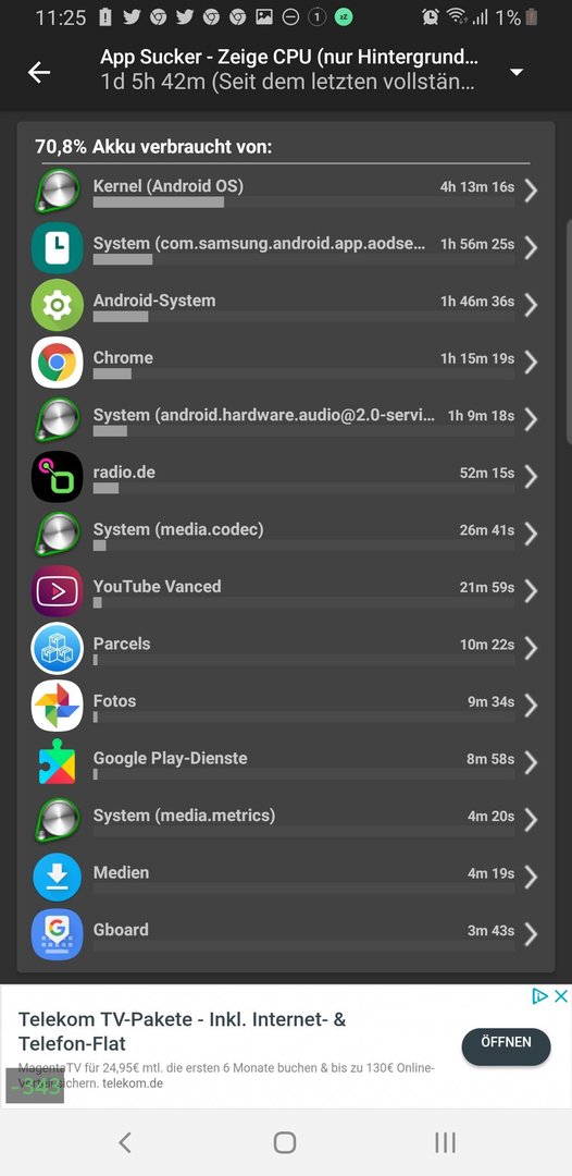

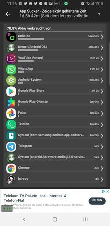

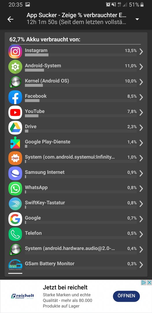

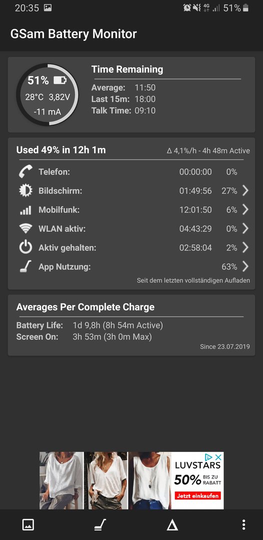

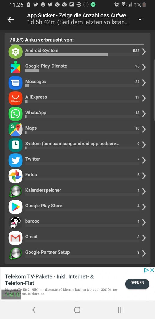

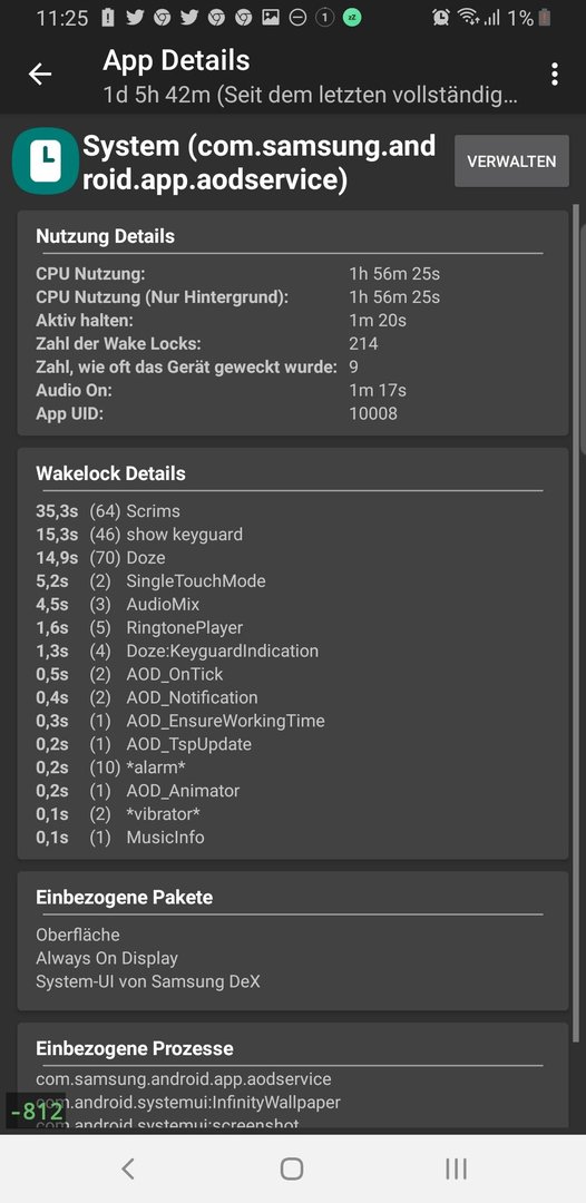

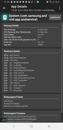

So schaut es bei mir aus. Ausschließlich Android ganz oben.

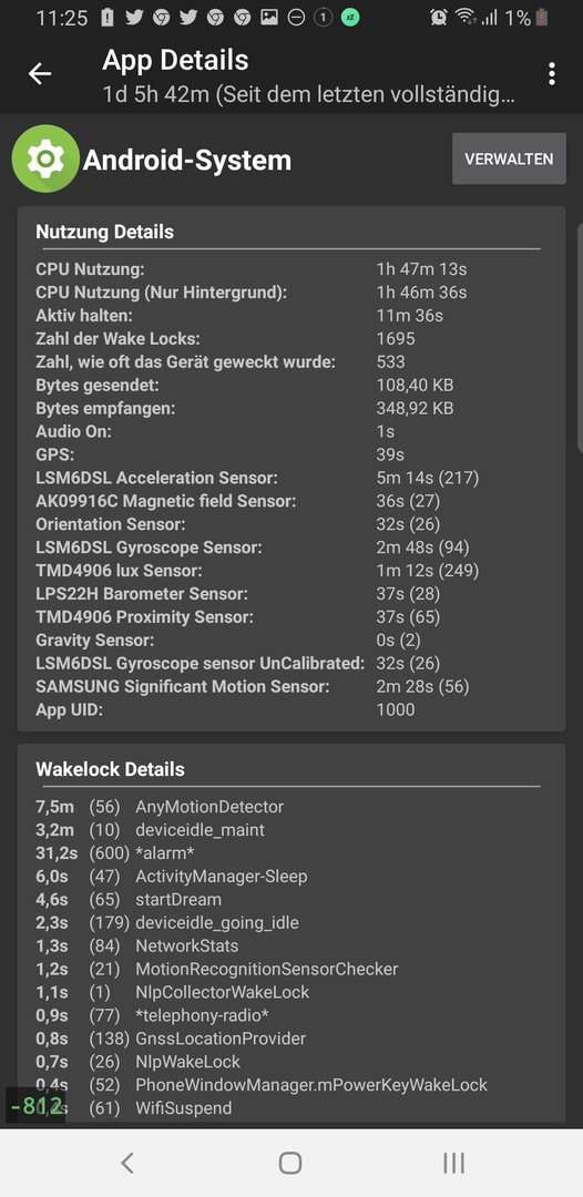

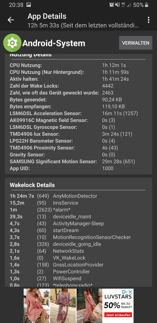

[doublepost=1564511967,1564511835][/doublepost]Allein mein Android System hat auf die Hälfte der Laufzeit schon 4x so viel Wakelocks wie bei dir.

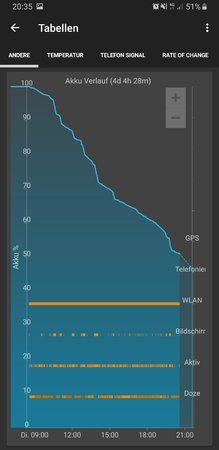

@DerMeilenstein
bei mir war es wie gesagt immer zu Hause im WLAN + Naptime aktiv
@LonzoX
die geringen Wakelocks und Wakelock-Zeiten, ja.
