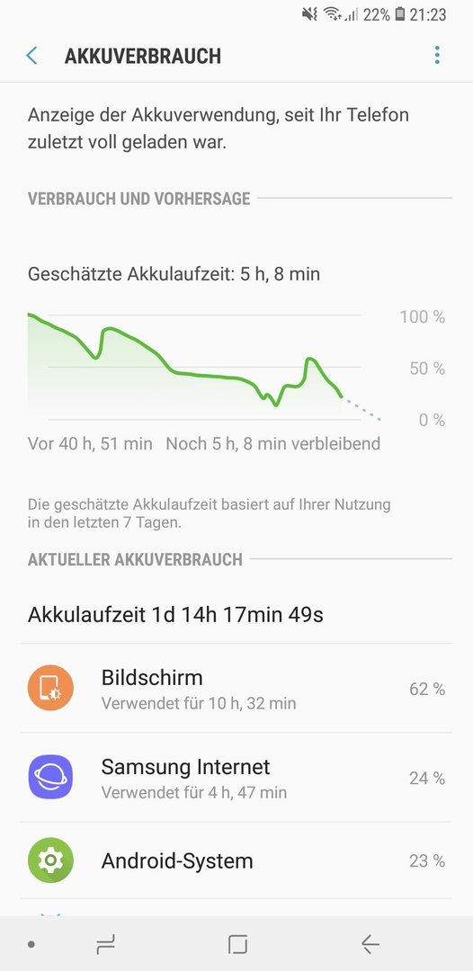

Ich habe das Handy nur zweimal für 15 Minuten zwischengeladen und habe dieses Ergebnis.

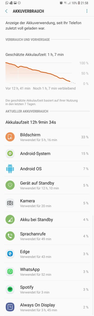

Habe heute mein S9+ intensiv genutzt, vor allem bei Sonnenschein und Helligkeit auf Automatik. 4-5h Dot sollte locker drin sein.
Sagt nichts aus. Da sind 4 Stellen erkennbar wo du dein Handy geladen hast

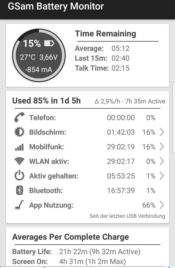

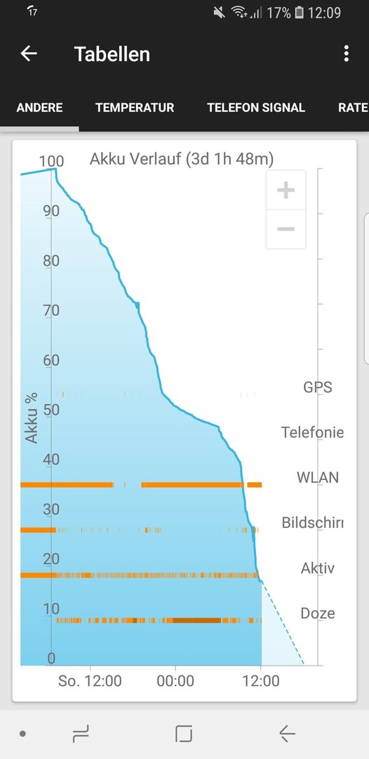

Ich bin mit der Akkulaufzeit irgendwie nicht so zufreiden.
Hier mal eine aktuelle Auswertung mit GSam.
Sobald ich Bluetooth aktiviere und meine Gear Sport koppel, kann ich dem Akku beim fallen zuschauen.
Kann jemand von euch etwas erkennen oder ist das ein normaler Verbrauch?
Hab bei der Einrichtung ein paar Apps aus der Sicherung von Google wiederherstellen lassen.
Keine Ahnung ob es vielleicht daran liegen kann.

@DanBrown
Auf Deinen Bildern ist nur zu erkennen, dass scheinbar im Standby zu viel Strom verbraucht wird. Tappe mal unten auf den "Staubsauger" bei GSam und stelle die erscheinende Tabelle als Screenshot ein.

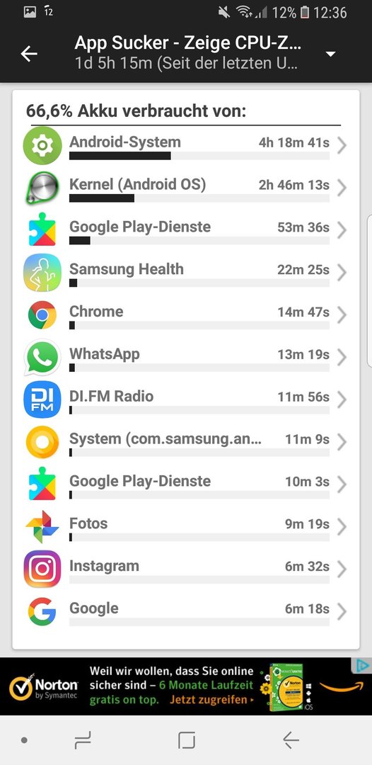

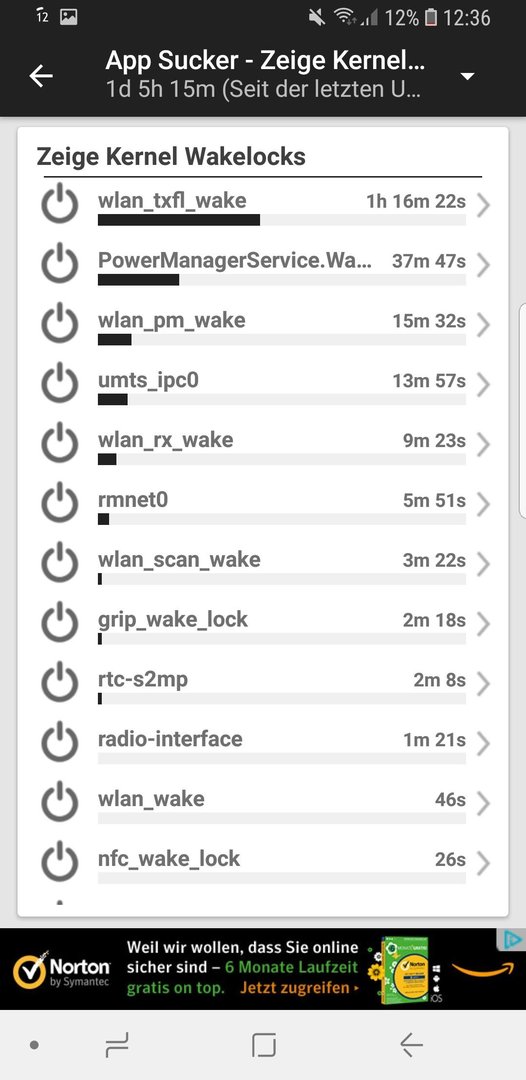

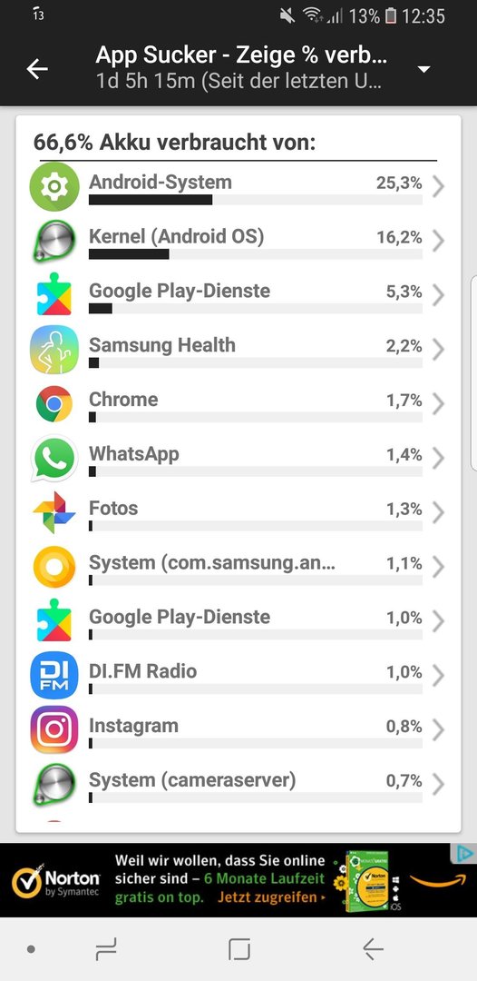

Hier sind sie:

@DanBrown
Kann helfen, muss aber nicht:
1. Falls der sichere Ordner nicht "lebenswichtig" ist - deinstallieren.
2. Speicher der Play Dienste löschen.
3. Cache-Wipe im Recovery.
Sieht für mich aus, als würden die Play Dienste und Android-System sich aktuell nicht vertragen.
Okay, danke erstmal. Werde die Schritte gleich mal ausführen und dann die Tage berichten.
