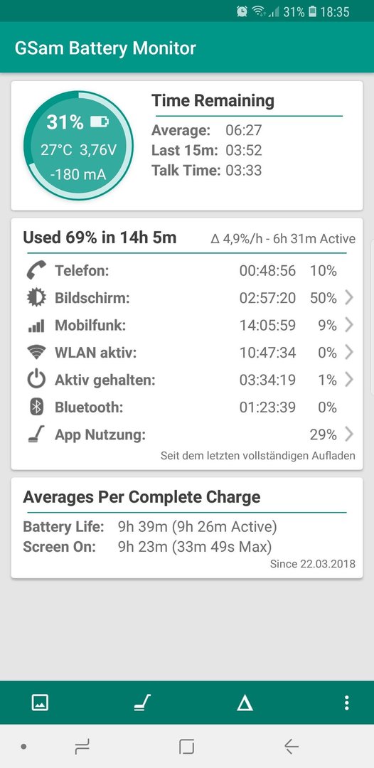

Klicker Dich mal durch die diversen Fenster von GSam. Ein Tapp auf die Zeile "Mobilfunk" auf der Startseite zeigt z.B. die Empfangsqualität.
WLAN benötigt auf diese Zeit gar keinen Strom? :)
Ich tippe auf einen Fehler in der App. Kann oder will dem WLAN keinen Stromverbrauch zusortieren.
Denke ich auch :D

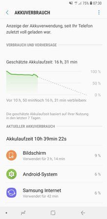

Sind diese Werte gut bis jetzt?
@DerBrave007
Da Du zwischendurch nachgeladen hast, ist das schwer zu sagen. Die fast waagerechte Linie im Ruhezustand sieht aber schon mal gut aus.

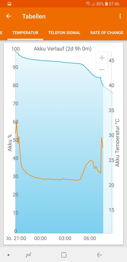

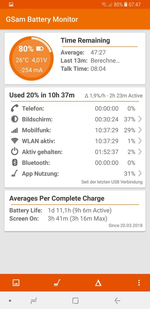

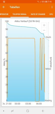

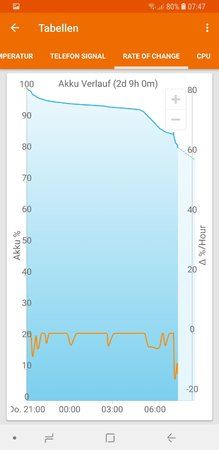

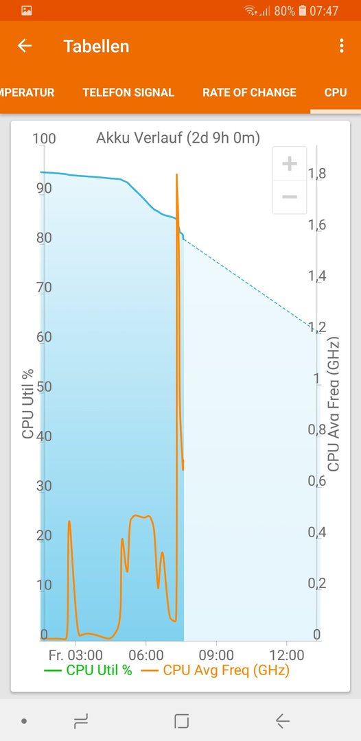

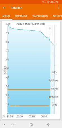

mir ist heute morgen etwas komisches beim Blick auf GSAM aufgefallen. Ich habe mein s9+ gestern ca gegen 21 uhr mit 100% vom Strom genommen. Danach etwas 9gag/instagramm/broweser (wirklich nicht soo lange). Das AOD geht um 22:30 aus, da hatte ich immernoch 96%. Heute morgen um 7 Uhr waren es dann nur noch 87%. Anscheinend hat das handy irgendwas um ca 5-6 Uhr morgens gemacht was ca 5% akku verbraucht hat. Dabei ist das Mobil Signal total in den Keller gegangen, was auch komisch ist, da das handy die ganze zeit im Wlan war und dieses auch im standby nie abgestellt wird.
Das einzige was mir heute morgen dann angezeigt wurde war, dass ich 17 app updates habe, die ich installieren kann, aber daran sollte das ja wohl nicht gelegen haben und das würde ja auch nicht das nicht vorhandene mobil signal erklären. Hat wer eine Idee was das sein könnte?

Anbei nochmal ein paar screenshots von GSAM.
Und schon hast Du Deinen Verursacher. Wieso "Dabei"? das Signal war einfach schlecht, dann braucht es ein bisschen mehr. Wobei 5% über Nacht jetzt nicht die Welt sind.
2-5% sollte ein normaler Wert sein, im Standby
bei 2-5% hätte ich auch nix gesagt, es sind aber 9% und nur innerhalb der einen stunde 5% runter
Wenn der Empfang schlecht ist und das Phone besseres Netz sucht, ist das aber nicht so ungewöhnlich. Eventuell hat sich auch einfach eine App aufgehangen.
Aber das irgendein Prozess dafür verantwortlich ist, dass der Mobilfunk Empfang schwankt, halte ich für eher unwahrscheinlich.
Und da noch O2 gefallen ist, finde ich es auch nicht weiter verwunderlich, ehrlich gesagt. Hatte ich bis vor kurzem selbst und bin froh, dass ich da weg bin. Wer weiß was wieder los war, in deren wackligen Holznetz
Reaktionen: DroidekaX7

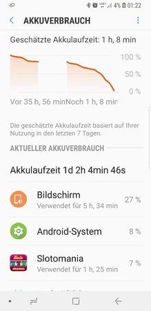

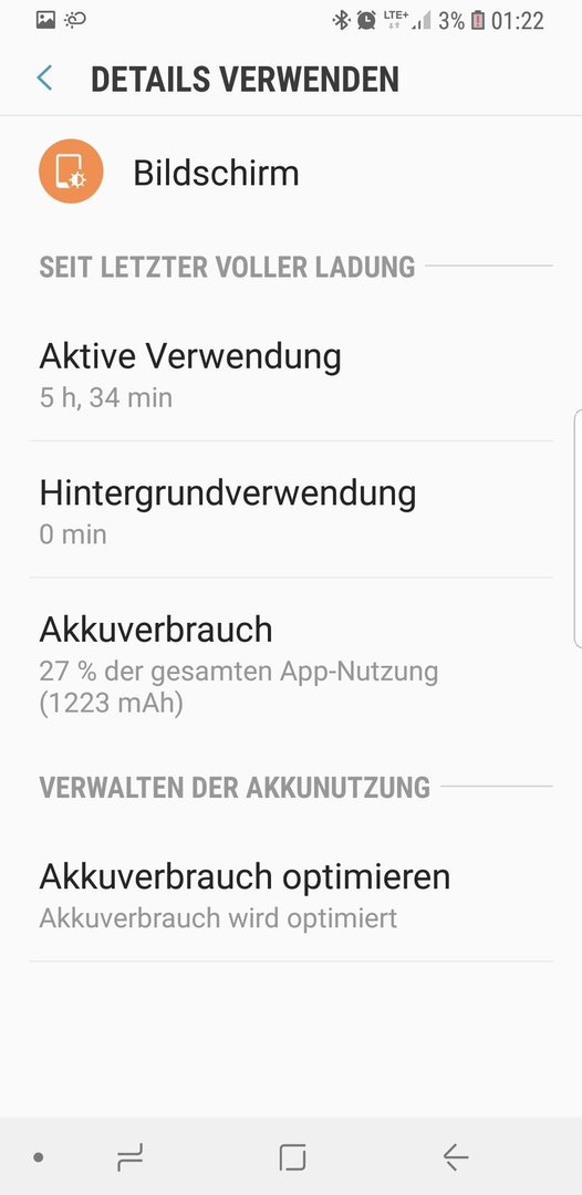

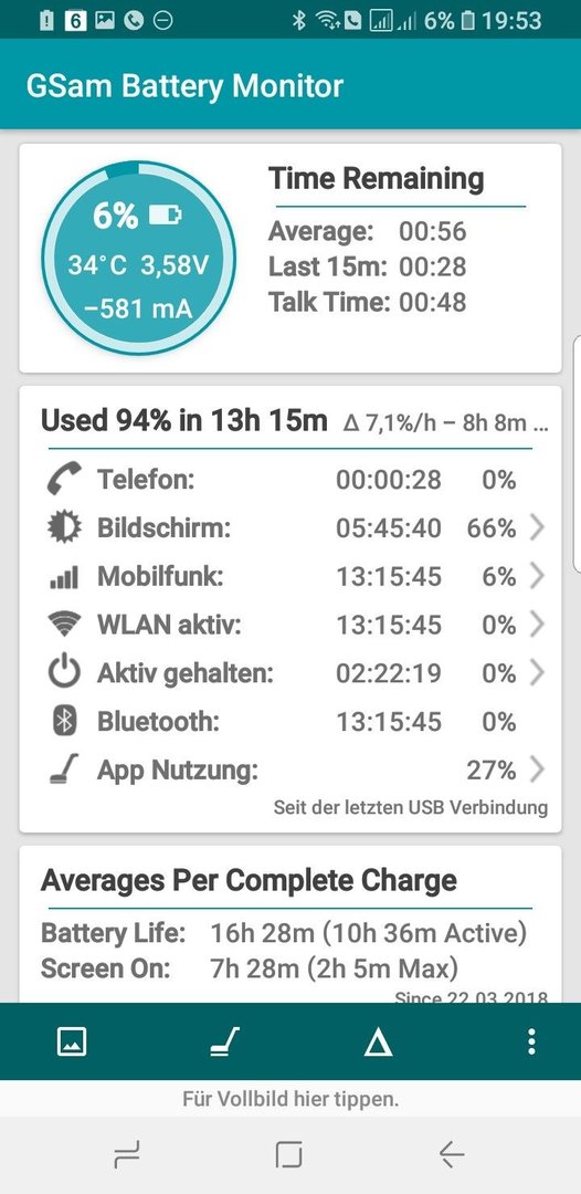

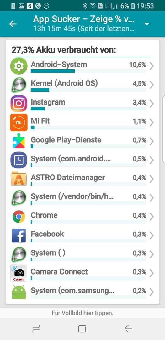

Ich bin zufrieden mit dem Akku vom S9+. Deutlich besser als mein S8+

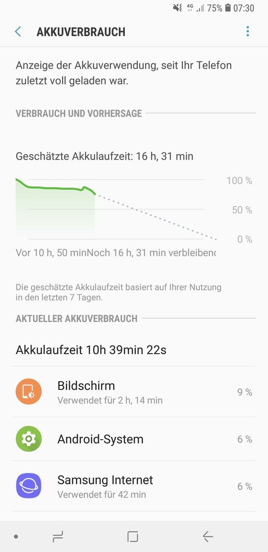

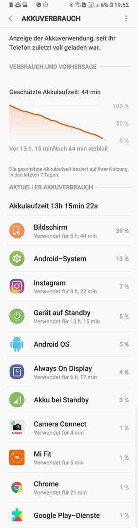

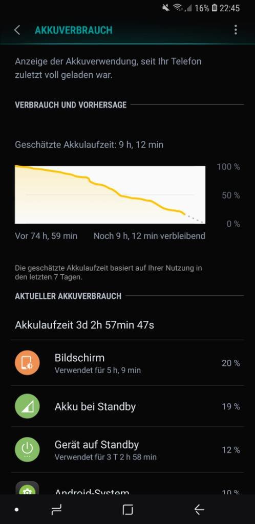

Nach anfänglicher Unzufriedenheit bin ich jetzt sehr zufrieden. Gps, Bluetooth, Standortdienste usw immer aktiviert, Vodafone und o2 Sim. 5 bis 6 Stunden Dot sind jetzt immer drin.
