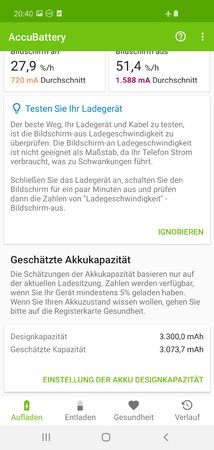

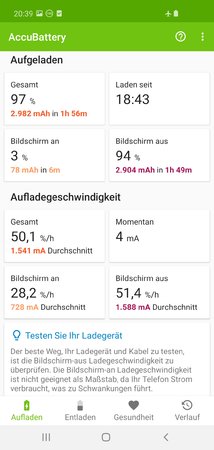

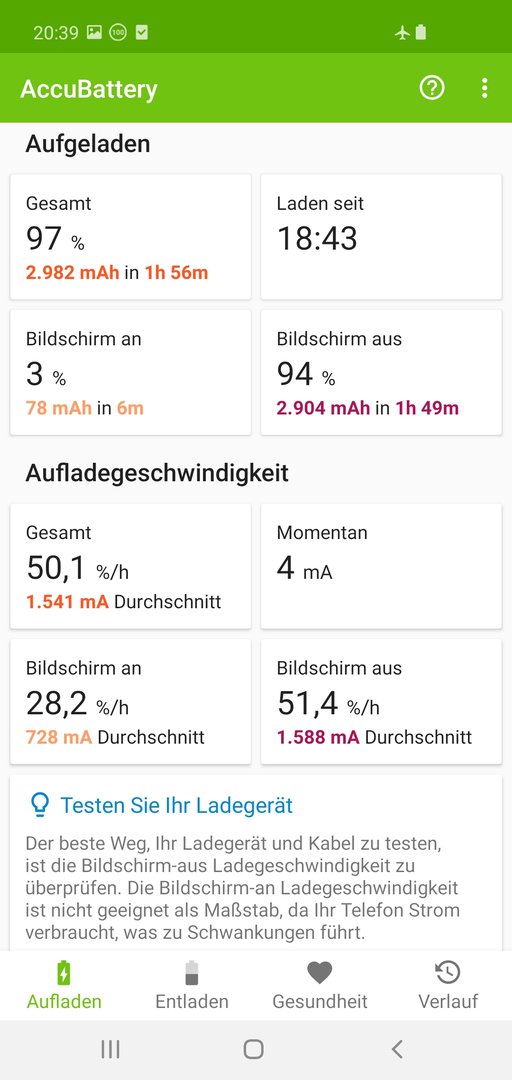

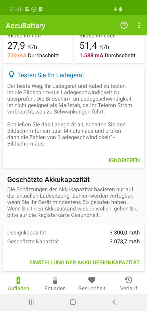

Also, heute habe ich den Test durchgefĂŒhrt. Ich habe mein S10 normal genutzt bis es auf 3% entladen war. Danach habe ich es geladen, bis in der App AccuBattery die Aufladegeschwindigkeit zwischen 0 und 5 mA schwankte. Da hab ich auch die beiden Screenshots gemacht. Die geschĂ€tzte KapazitĂ€t zeigt es mir mit 3073 mAh an. Wenn man das durch die DesignkapazitĂ€t von 3300 mAh teilt, mĂŒssten das noch 93% Gesundheit des Akkus sein.
