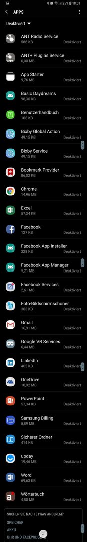

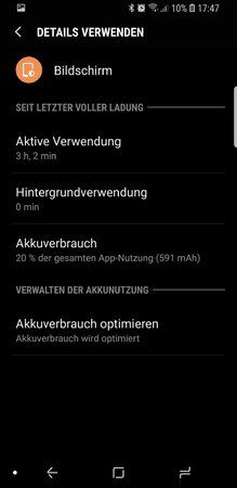

ich würde gerne mal Eure Meinung zum Akkuverbrauch hören (Galaxy S9). Mit meinem alten Handy (S6) hatte ich immer Probleme mit AndroidOS/AndroidSystem.
Ich habe mir hier alles soweit durchgelesen und versuche es erst einmal mit Boardmitteln.

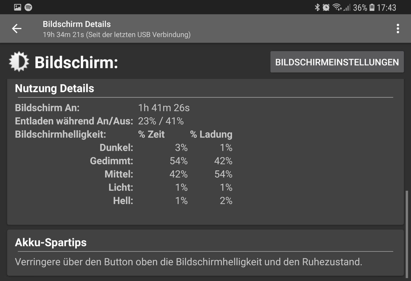

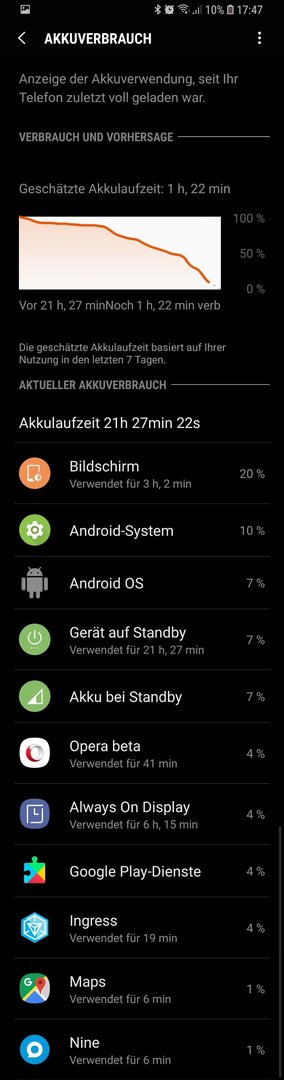

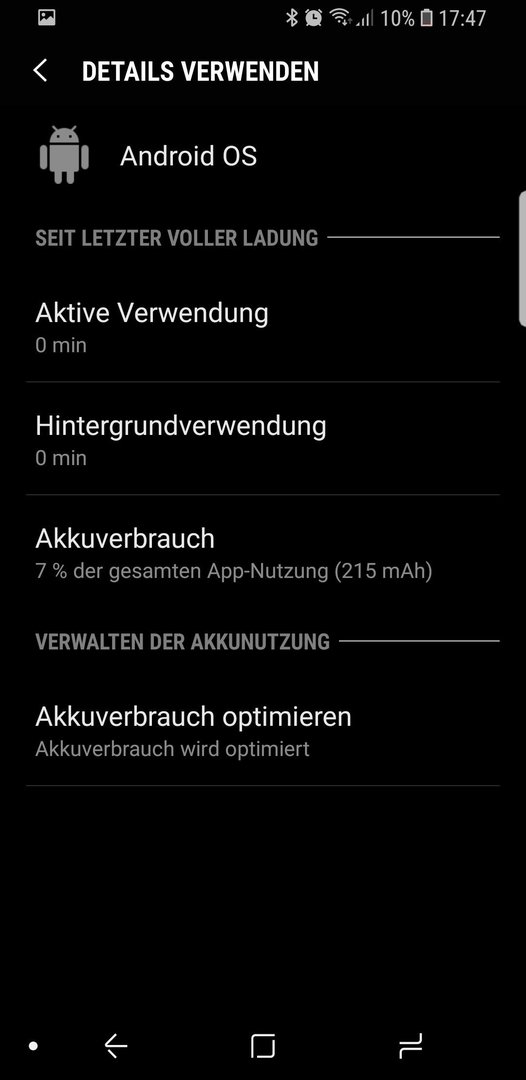

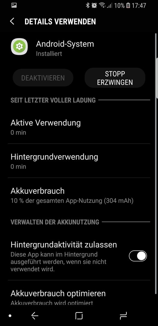

Die Daten bzw. Bilder im Anhang haben dabei folgende Konfig / Nutzung:
- Laufzeit seit ca. 20:20 (13.05) bis jetzt (17:45, 14.05) - Gesamt ca. 21,5h
- Wifi an: 20:20 - 06:20, 07:45 - 11:30, 12:30 - 15:00
--> Der Rest der Zeit war das Handy im Mobilfunknetz (2g/3g/4g)
- AOD: Aktiv von 06:00 - 22:00
- Standort: Hohe Genauigkeit
- Bluetooth: Aktiv und Verbunden mit Smartwatch (Fossil Q Founder)
- Energiesparmodus: AUS
- Ausnahmen für Doze / Samsung Enerigesparen: Die üblichen Verdächtigen (Chat-Apps, Musik-Apps, Android Wear, Google Fit) - der Rest steht auf Automatik
- Helligkeit: Automatisch (ungefähr 50% - bei bedarf variierend)
--> Zwischen 15 und 16 Uhr war ich z. T. draußen unterwegs, da hat das Display auf Volle Helligkeit gestellt.
- Apps Deaktiviert: Ja, aber ohne PackageDisabler - nur was das System hergibt.

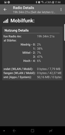

Dabei ist noch zu sagen, dass ich auf der Arbeit (06:45 - 15:00) schlechten Empfang habe und das Handy gerade so noch einen Balken LTE hat. Mein altes hatte da i. d. R. nur 2g - der Empfang mit dem S9 ist deutlich besser.
Ist der Verbrauch von Android OS und Android System normal? Seht Ihr Akkufresser / Optimierungspotential?

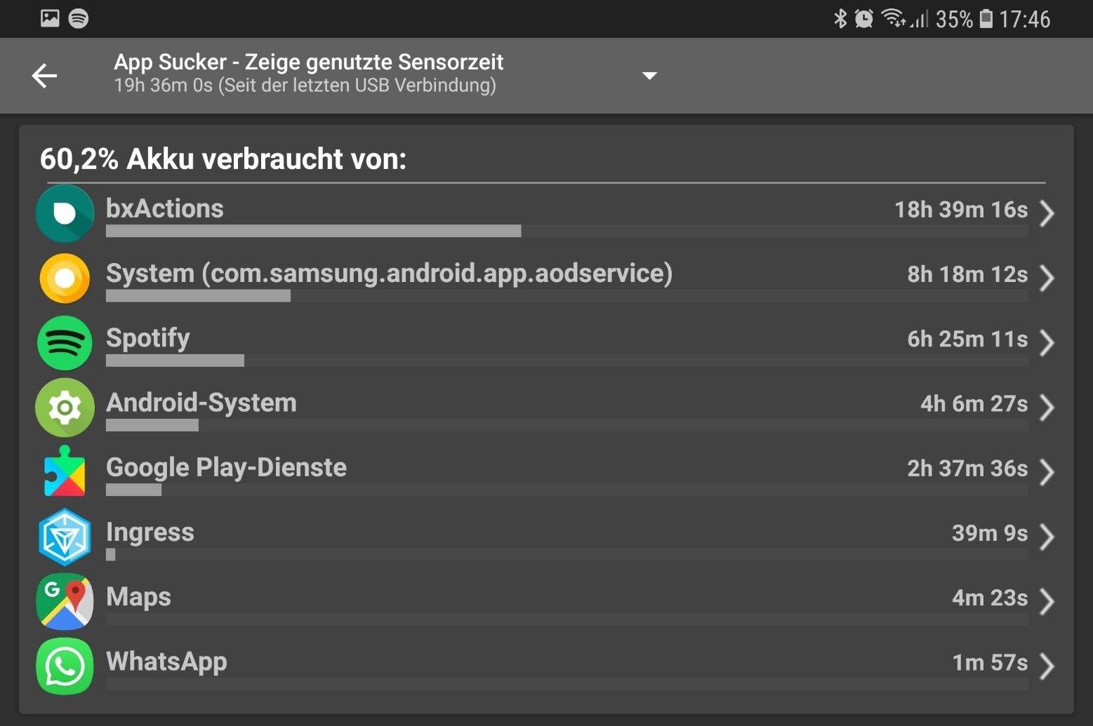

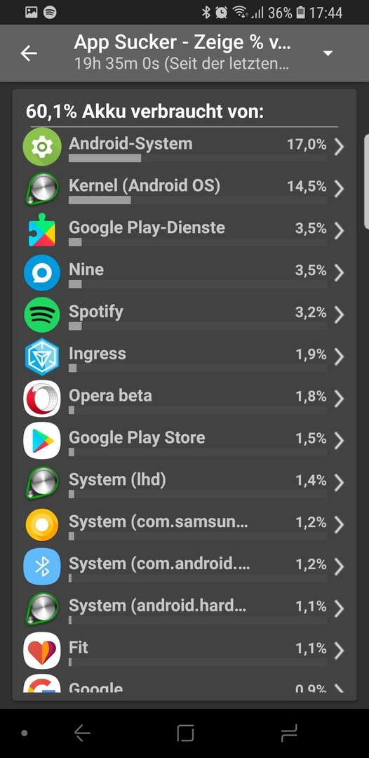

da bin ich wieder. Anbei die GSAM Daten - einmal für die Nacht und einmal gesamt (Nacht + Tag). Heute wars fürs S9 eher ein ruhiger Tag der Nutzung, würde ich sagen.
Zeitraum: 22:00 (14.05) - 20:30 (15.05).
Android System und OS verbrauchen recht viel. Ist das so normal? Im Prinzip ist es ja das Einzige, was läuft, wenn ich keine App verwende. Könnte das sonst am Empfang liegen?
Was mir noch aufgefallen ist: In der Android-Akku-Statistik kann man bei Android System "Hintergrunddaten zulassen" deaktivieren. Das ging bei meinem alten S6 nicht. Könnt ihr mir sagen, ob:
1.) Das etwas bringt
2.) Welche Auswirkungen das hat? Das ist ja schließlich ein Teil des Systems. Ich hätte jetzt erwartet, dass die Registrierung für Apps für Benachrichtigungen darüber laufen oder so...? (Stickwort: Cloud to Device Messaging (C2DM))

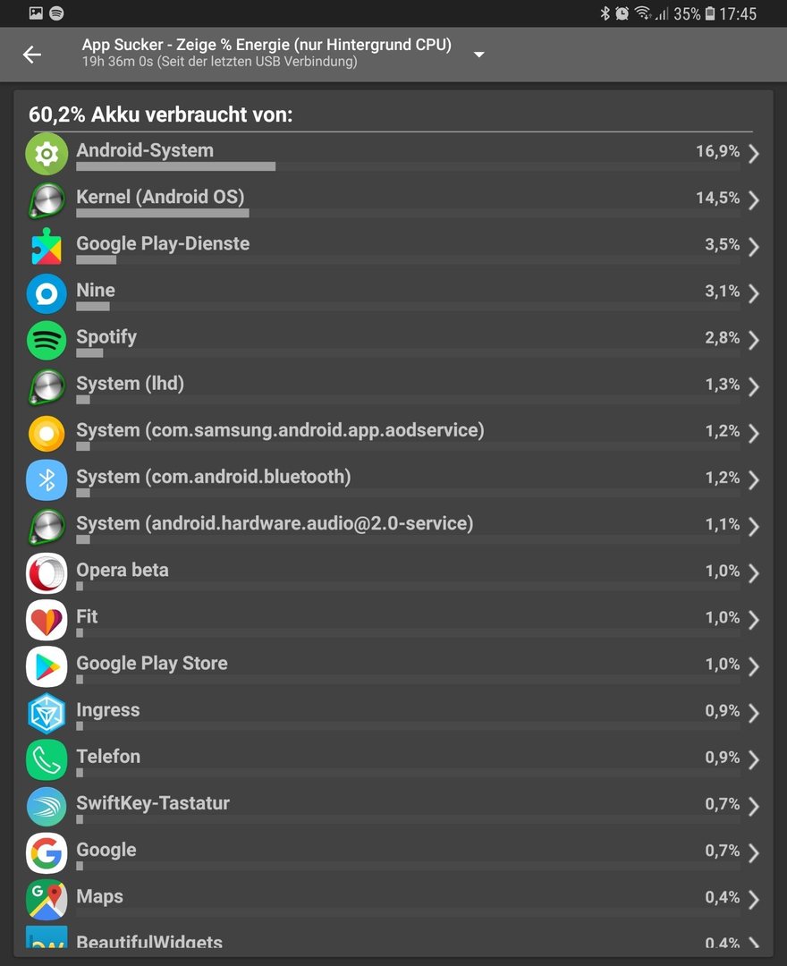

Für mich ist nichts Gravierendes erkennbar, bis auf die Addition von Android System und Kernel die in der Gesamtauswertung bei fast 30% liegen. Das erscheint mir etwas viel.
Reaktionen: Irontiger
Hi Taba,
danke, genau das finde ich auch. Die Frage ist: Was ist der Grund und was kann ich dagegen tun? Ich habe das Gefühl, dass ich da noch mehr aus dem Akku herausholen kann.
Kann ich da bei GSAM noch mehr rausholen bzw. gibt es noch etwas, dass ich zur Verfügung stellen kann?

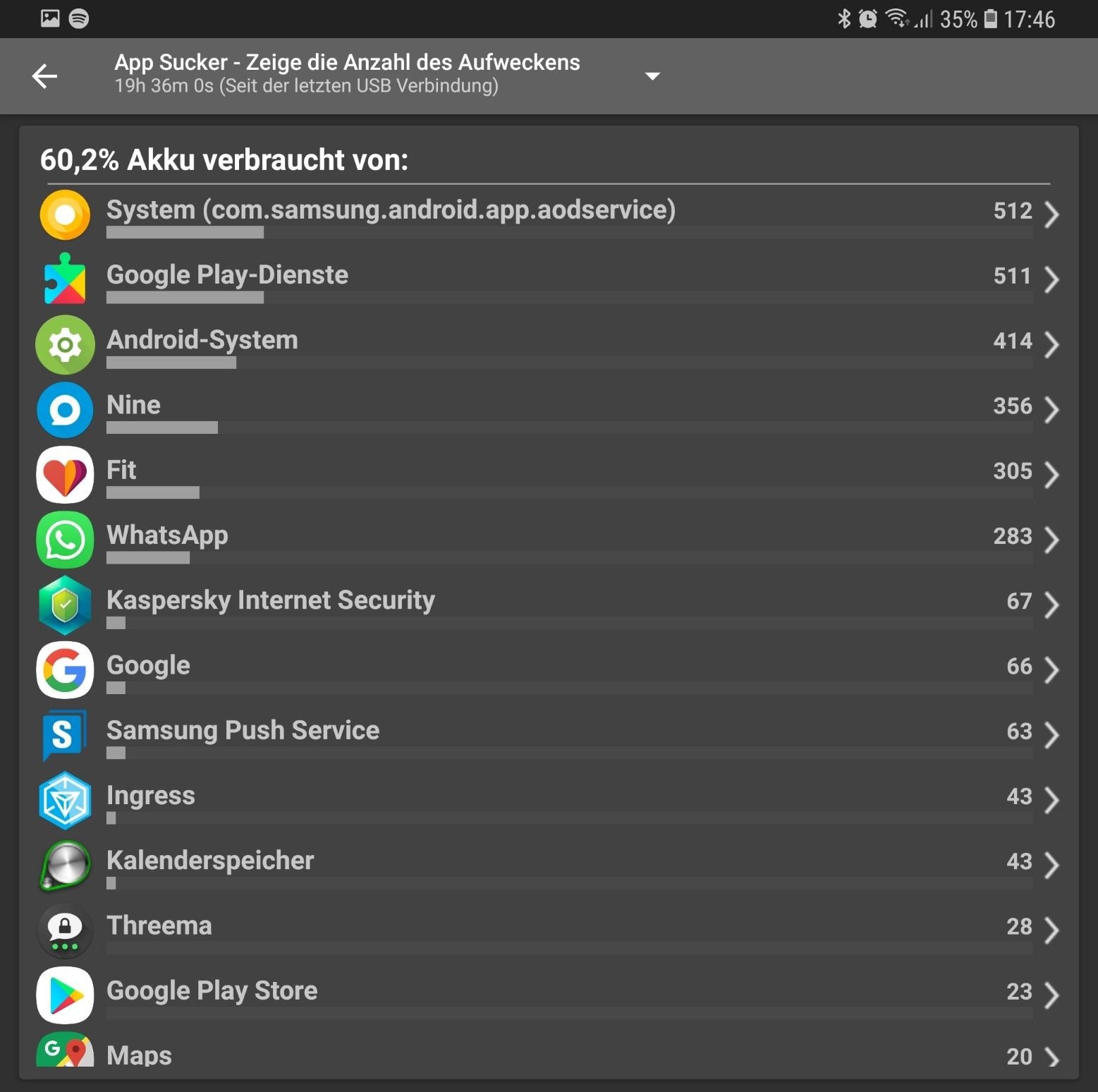

Irontiger schrieb:
4h wären schon schön, aber 3,5 sind schon fast 1,5 mehr als beim S6...
Also ich hatte mit dem allerersten galaxy S eine DOT von etwa vier Stunden. Wenn Ihr mit dem s9 nicht drüber kommt, dann ist das echt ein Armutszeugnis.

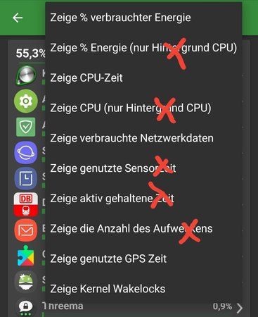

@Irontiger

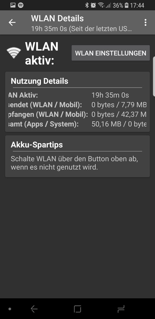

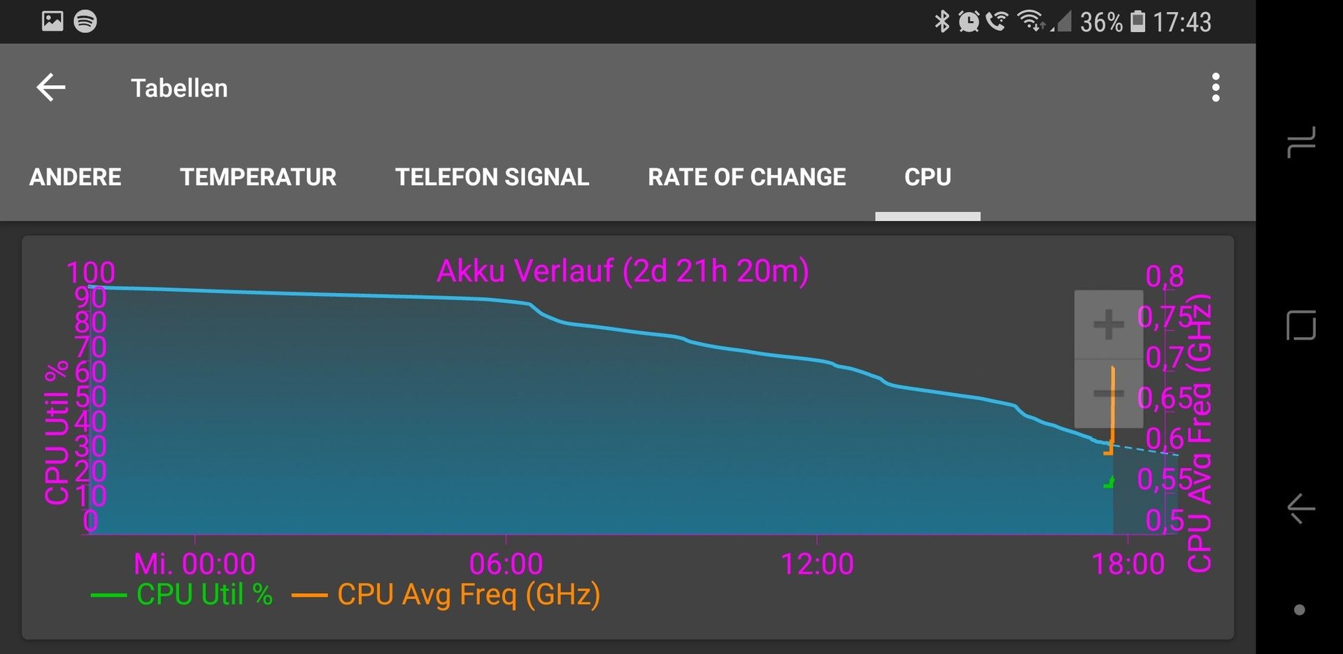

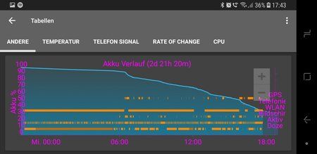

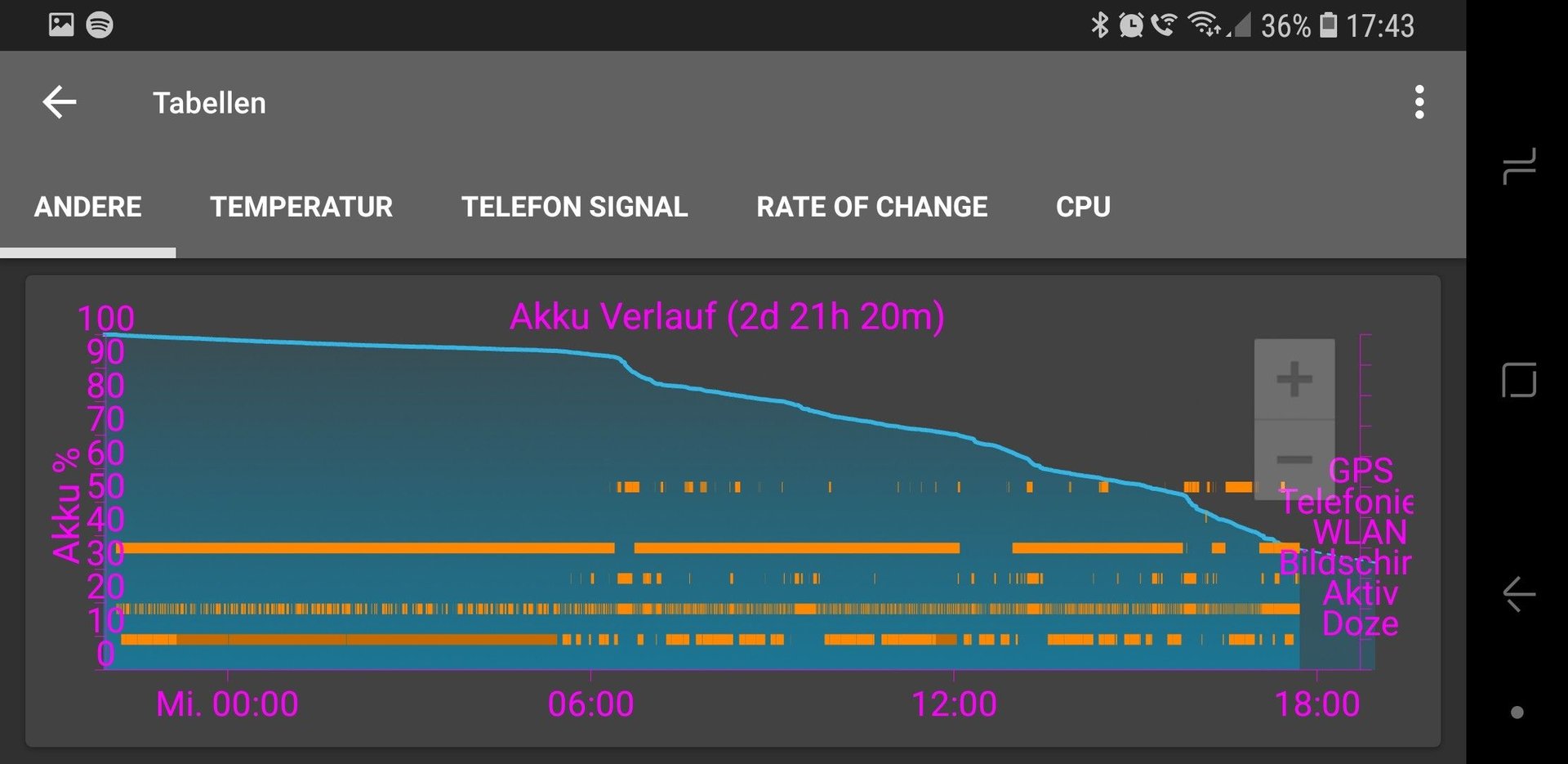

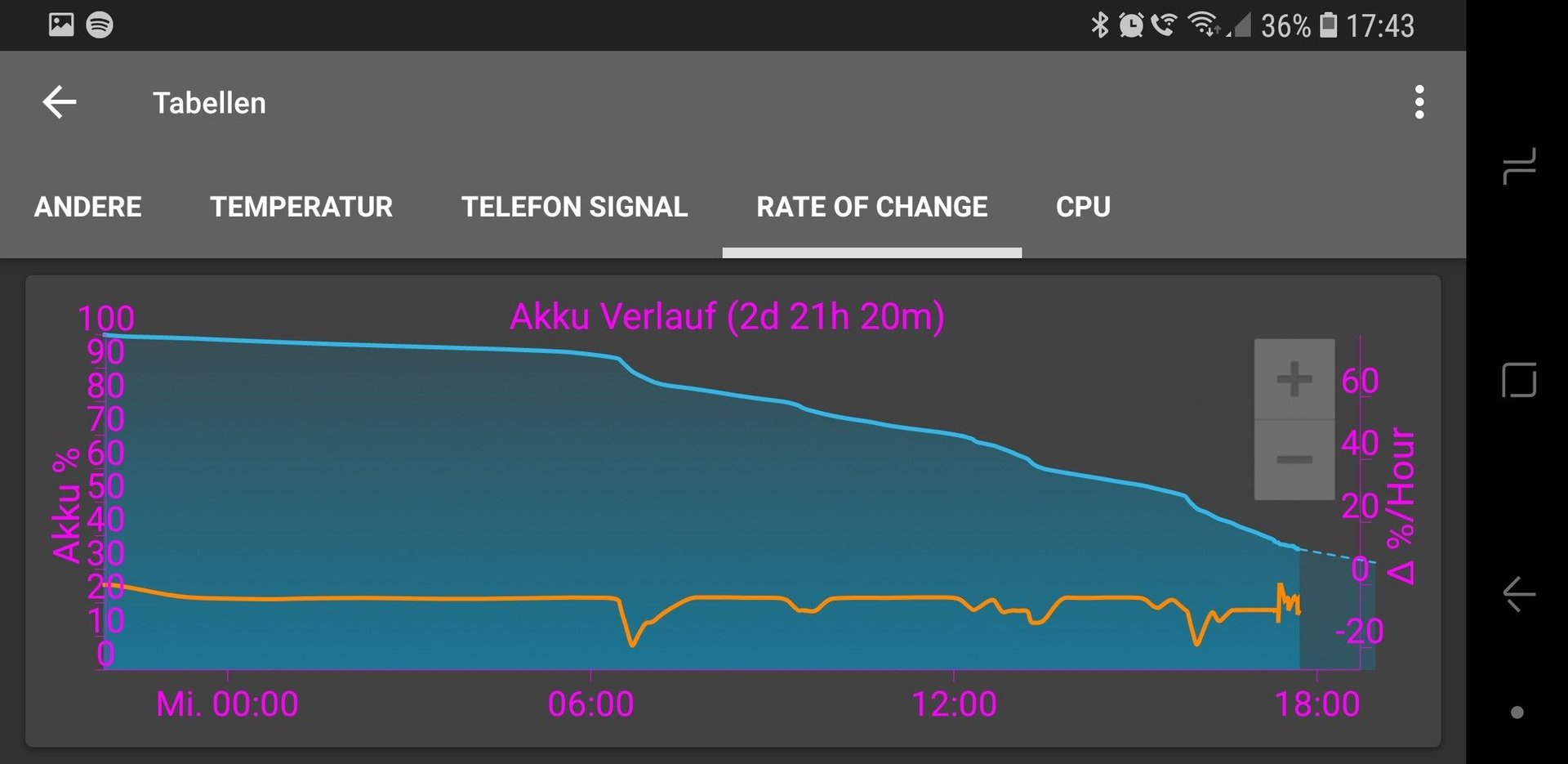

Interessant und aufschlussreich sind oft noch diese Auswertungen:
@Taba: OK, danke. Ich schaue mal heute Abend!

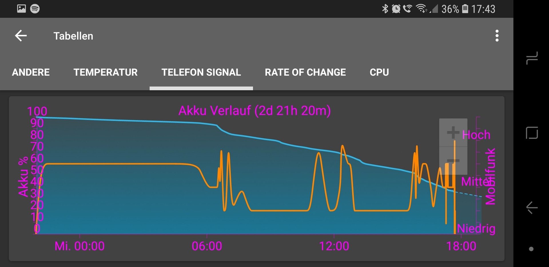

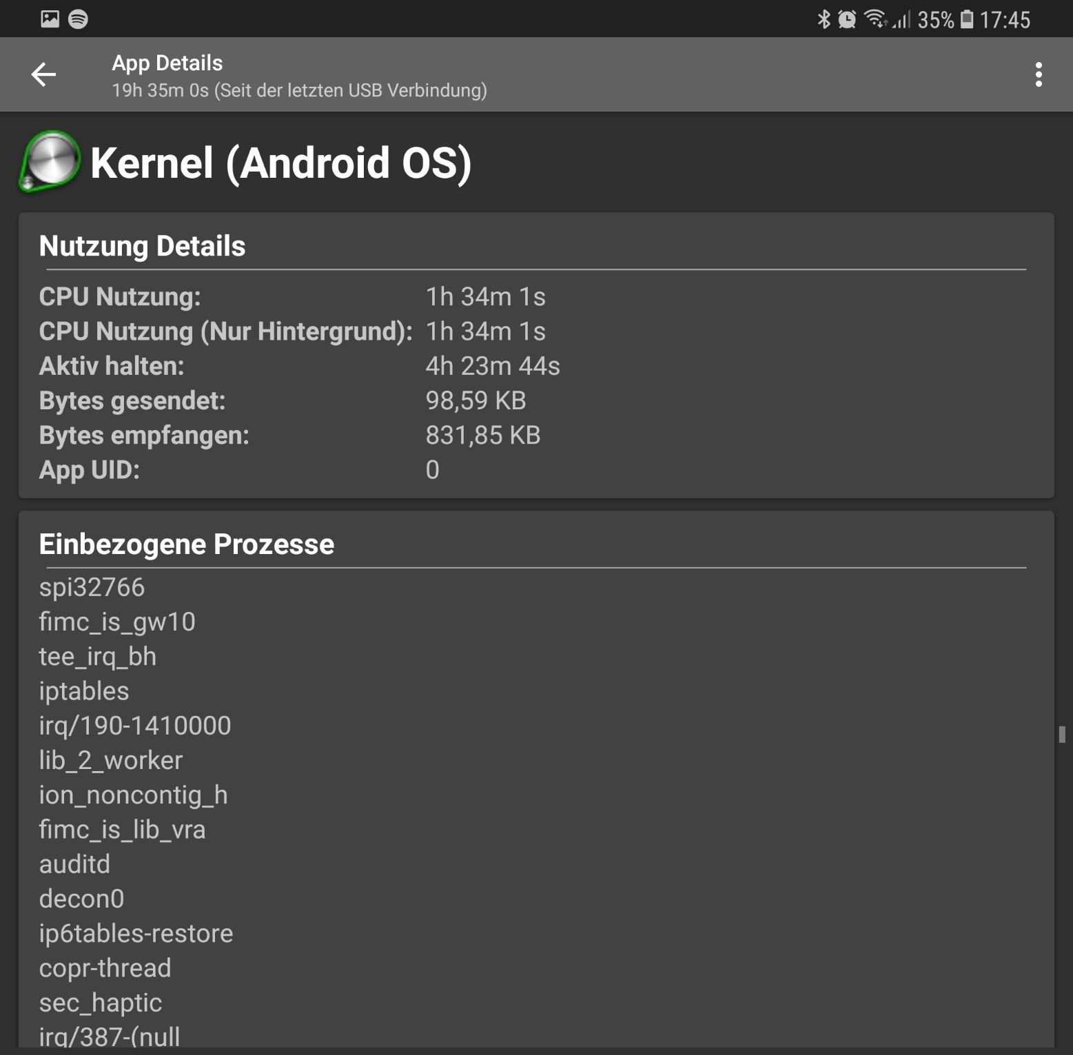

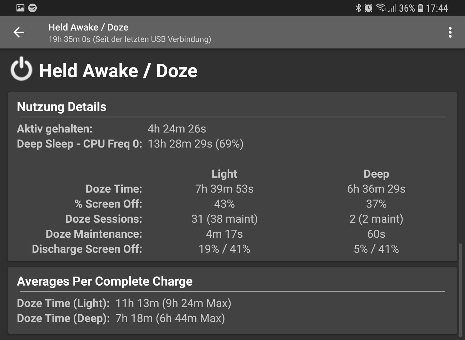

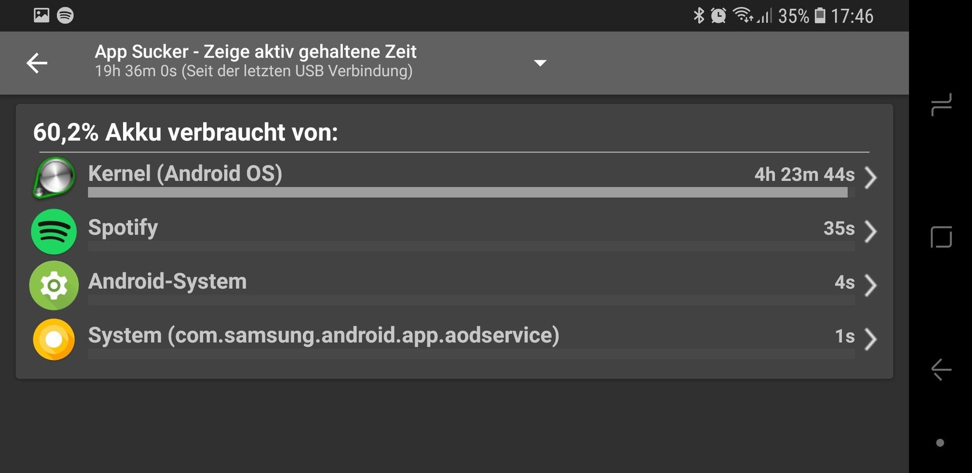

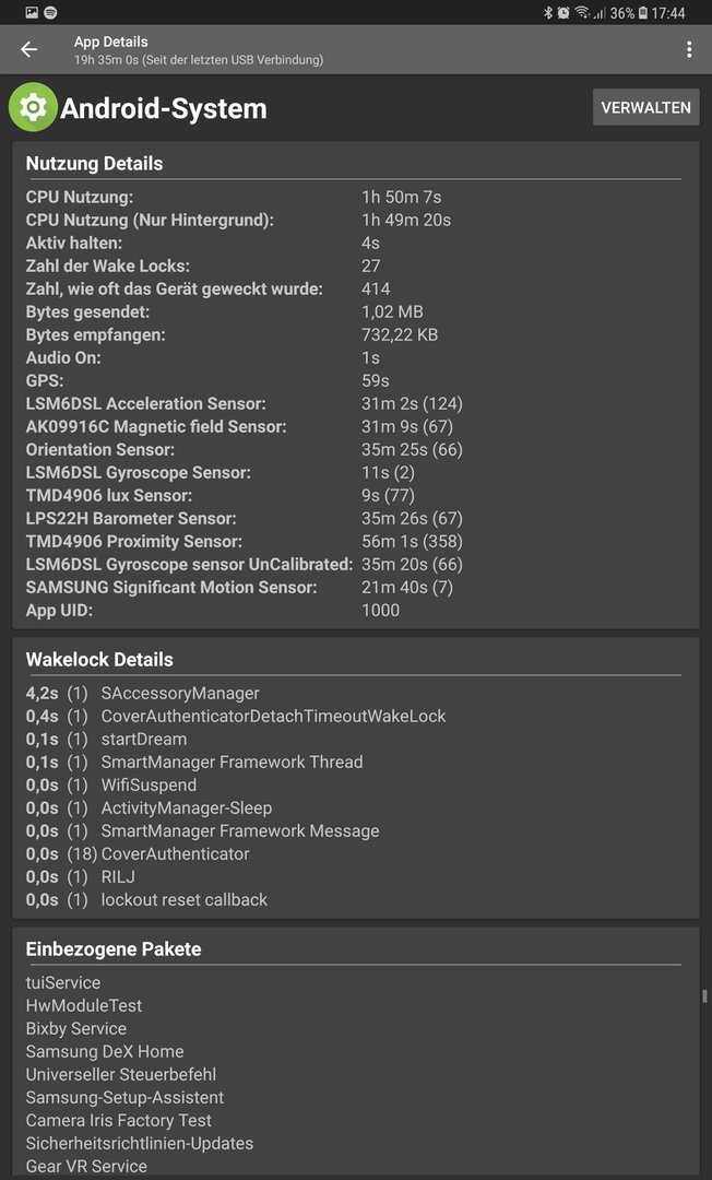

Hi,
da bin ich wieder - heute ohne ZIP :)

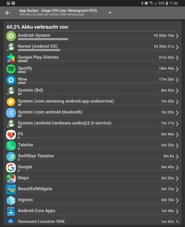

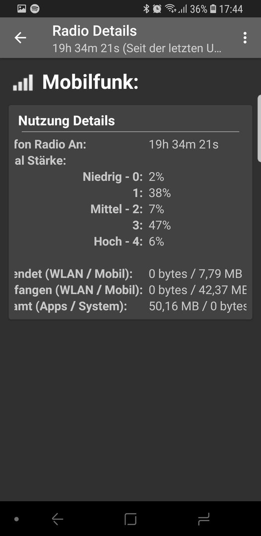

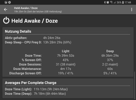

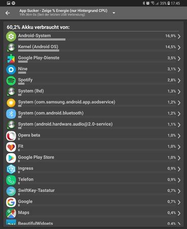

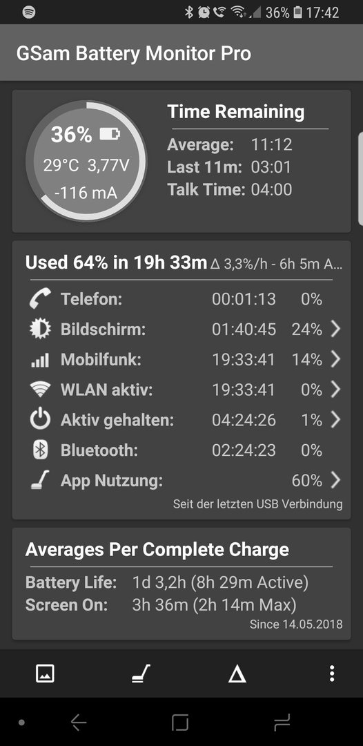

Also es ist primär immer noch Android OS / System mit dem Akkuverbrauch... :/
Zeitraum: 22:00 Uhr (15.05) - 17:45 Uhr (16.05)
Dabei zur Info:
- Nachmittags war ich ca. 25 Minuten joggen und habe dabei immer Handy / Smartwatch zur Aufzeichnung dabei
- Danach habe ich 30 - 40 Minuten Musik via Spotify gehört (Bluetooth Lautsprecher)
IT
PS:

4 h 23 m aktiv gehalten durch Android OS ist der einzige auffällige Wert für mich. Habe aber keine echte Idee was das auslöst, außer...:
Wenn Du den Standort auf hohe Genauigkeit hast, dann könntest Du mal versuchen, ob "Energie sparen" sich in dem Punkt auswirkt.
Ja, genau so ist es eingestellt. Ich nutze das GPS für Google Maps, Google Assistant Google fit, Ingress, ... - also quasi immer...
Ich werde es aber mal testen :)
Ich habe mich halt schon gefragt, ob es eine App ist, die das S9 wach hält. Das Verhalten ist ähnlich - wenn auch weniger ausgeprägt - wie beim S6. Leider habe ich damals mit keinen Mitteln mehr herausbekommen (WLD, GSAM und die dritte App fällt mir gerade nicht ein).
Dann lasse es aktiv, denn Deine Aufzählung könnte genau die Erklärung sein, und was man tatsächlich nutzt, dass darf auch gerne Strom verbrauchen! ;)
