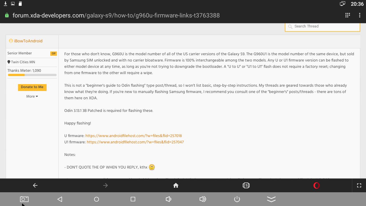

@ODESSA
ist jetzt nicht dein ernst?
Du hast ein GerÀt mit Snapdragon SoC aus den USA.
Darauf flashst du die Firmware fĂŒr ein GerĂ€t mit Exynos SoC aus Deutschland.
Das KANN nicht funktionieren! Niemals!
OEM Entsperrung hattest du wohl auch aktiv?
Sonst hĂ€tte das GerĂ€t die Firmware eigentlich direkt ablehnen mĂŒssen.
Du brauchst die richtige Firmware fĂŒr dein GerĂ€t, und wohl auch wegen dem Snapdragon eine modifizierte Odin Version.
Schau dazu am besten mal im xda-forum, da laufen deutlich mehr mit den Snapdragon GerÀten herum.

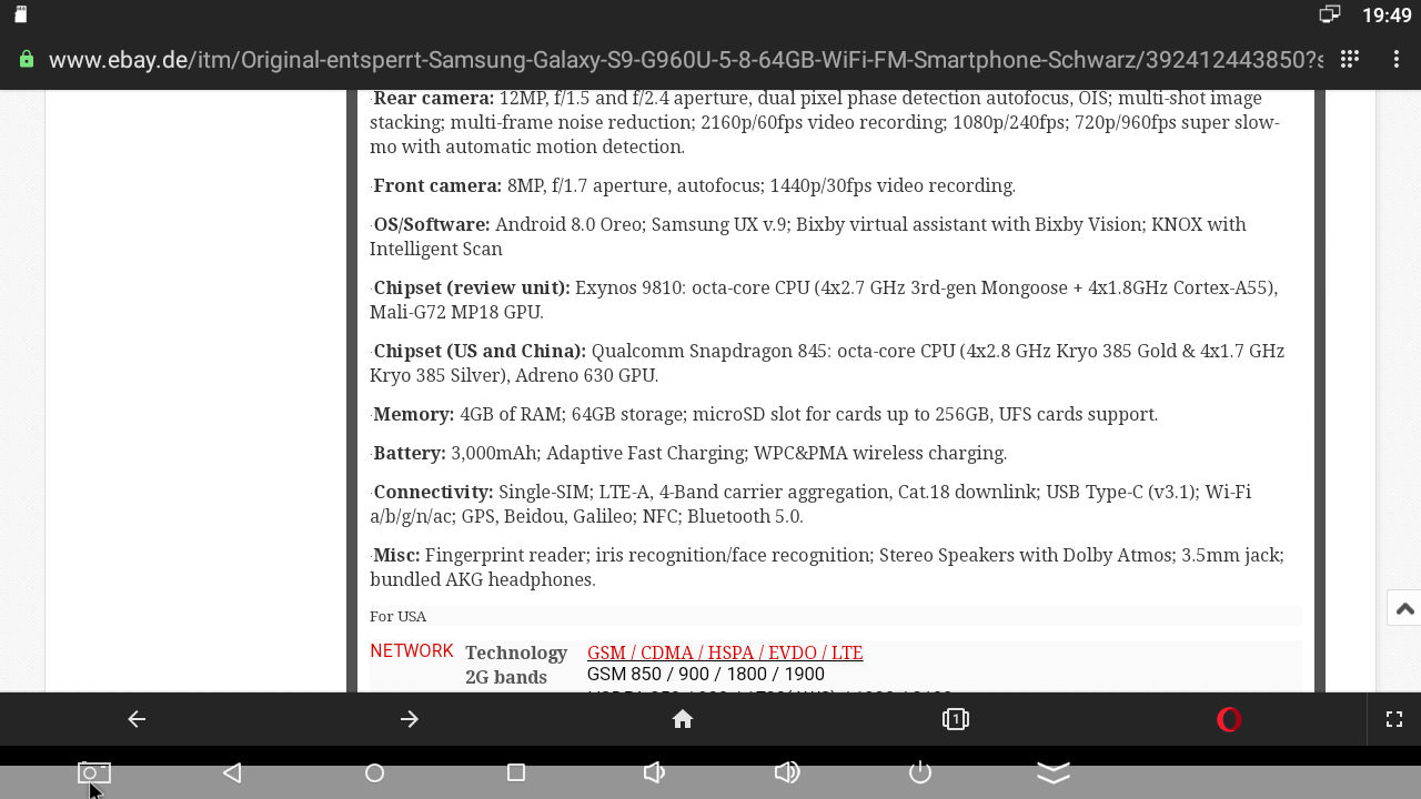

Das mit snapdragon hatte ich zuvor auch gelesen , war dann aber unsicher wegen der beschreibung , und das muss dann zusĂ€tzlich auch noch untergangen sein bei diesen ganzen informationen und erneuerungen . Kann ja nicht jeder so ein crack sein wie ihr hier alle . Die beiden odin versionen hab ich auch und auch die alte benutzt , na gut der geht auf meine kappe da hĂ€tt ich eins und eins zusammenzĂ€hlen können , werde jetzt nochmal die hoffentlich richtige stock version laden und dann unter der mod version von odin versuchen drauf zu machen , so weit alles richtig ??? Anmerkungen ? Kann das denn ĂŒberhaupt noch klappen falls ich oem zuvor aktiviert haben solllllte ?
AnhÀnge

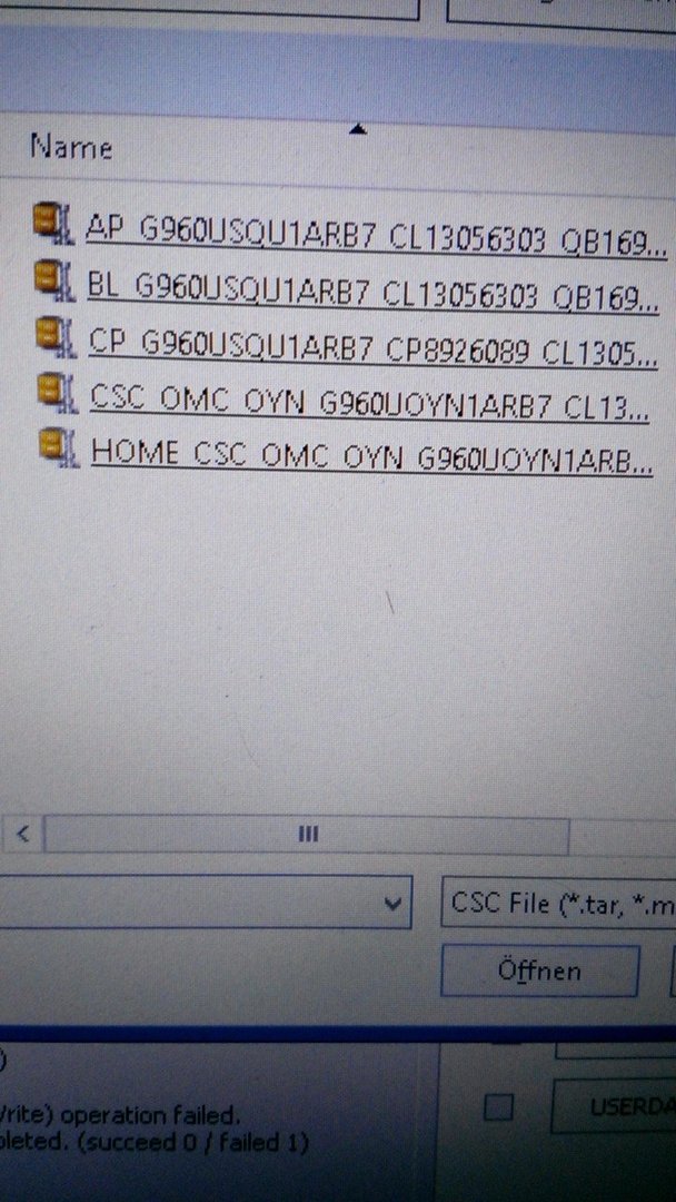

Welchen soll ich nehmen ??

@ODESSA
lt. dem Text U1.
Ohne Branding.

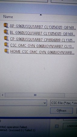

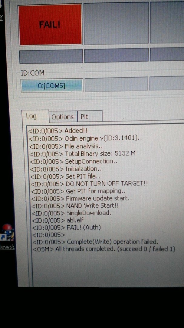

Muss in odin noch was bei userdata reinmachen ? und die kommen direkt als zip rein nach dem die eine entzippt wurde , wenn ichs richtig verstanden habe ... habs jetzt einfach mal gestartet , hat nicht geklappt ... hab eine odin version genommen wo beistand das sie gepatcht war , wo ich mal denke das da mod mit gemeint ist , dann gabs wiederum ganzt viele gepatchte ... kein plan obs daran lag . . . . Wie gehts weiter ?

@ODESSA
Was fĂŒr Fehler am GerĂ€t?
Firmware ist noch viel Àlter als die letzte.
Das kann nichts werden......
