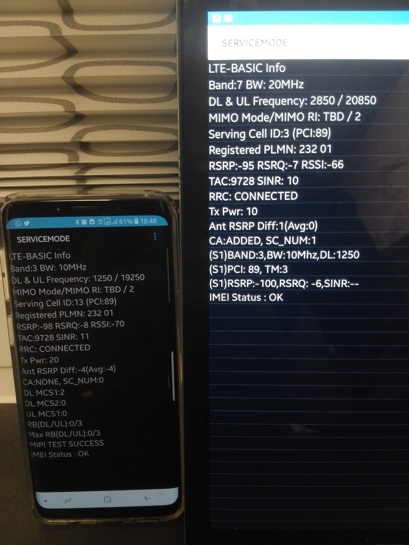

Wer hat ein S9 und bei seinem Anbieter LTE-A / 4G+ verfügbar?
Mein S9 nutzt im Netz von A1 kein Carrier Aggregation bei den Bändern 3 (1800mhz) und 7 (2600mhz). Unter Mitverwendung von Band 20 + 7 funktioniert es aber sehrwohl.
Anbei ein Foto, beide Geräte befinden sich im Netz von A1. Das Galaxy Tab S2 rechts aktiviert Carrier Aggregation, das S9 links nicht.
