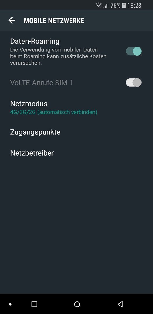

Hallo, Ich habe jetzt ein S9+ mit DBT und 1&1 Karte. Diese Woche kam von Samsung ein OTA-Update.
Danach ging auf einmal WiFiCalling, das Icon war plötzlich in der Statuszeile zuhause im WLan. Es erscheint dann auch die Kennung O2-de. Bin ich nicht im WLan, steht dort wieder 1&1.
Unter Einstellungen->Verbindungen->Mobile Netzwerke kann ich auf einmal VoLTE Anrufe einschalten.
2 Updates vorher konnte ich es noch ein und ausschalten... Hat das noch jemand?

@Rayman @maik005 :
Mein Fehler! Liegt an der SIM Karte.
VoLTE funktioniert scheinbar nur mit der "Hauptkarte".
Reaktionen: maik005
@audianer
Also ist das Gerät ganz außen vor und es lag an deinem Tarif und den Zusatz SIM Karten.
Reaktionen: Cloud
Richtig! Das S9 kann nichts dafür!
Reaktionen: maik005
