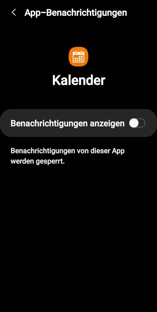

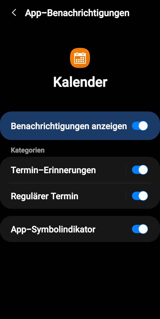

Es kann ja nicht sein, dass ich der einzige bin, der den Google Kalender auf dem Galaxy S9 nutzen möchte bzw. nutzt. Läuft es denn bei euch? Hattet ihr auch Probleme? Es scheint ja bekannt zu sein, dass das bei Samsung problematisch ist, weil der Samsung Kalender irgendwie dazwischen funkt. Was mir noch aufgefallen ist: Die Benachrichtigungen des Samsung Kalenders lassen sich nicht komplett ausschalten. Diese Option ist ausgegraut. Beim S7 hatte ich diese komplett ausgeschaltet.
Das funktioniert hier auf S9,
leider kann ich dir ansonsten nicht weiterhelfen, ich nutze den samsungwecker oder den in Radionator, von google ist einiges nicht aktiv und damit nicht nachstellbar
Sorry, gut daß du es sagst, habe die Brille nicht auf. :blink-old:
Nein, du hast recht, in dem gehts wirklich nicht!
