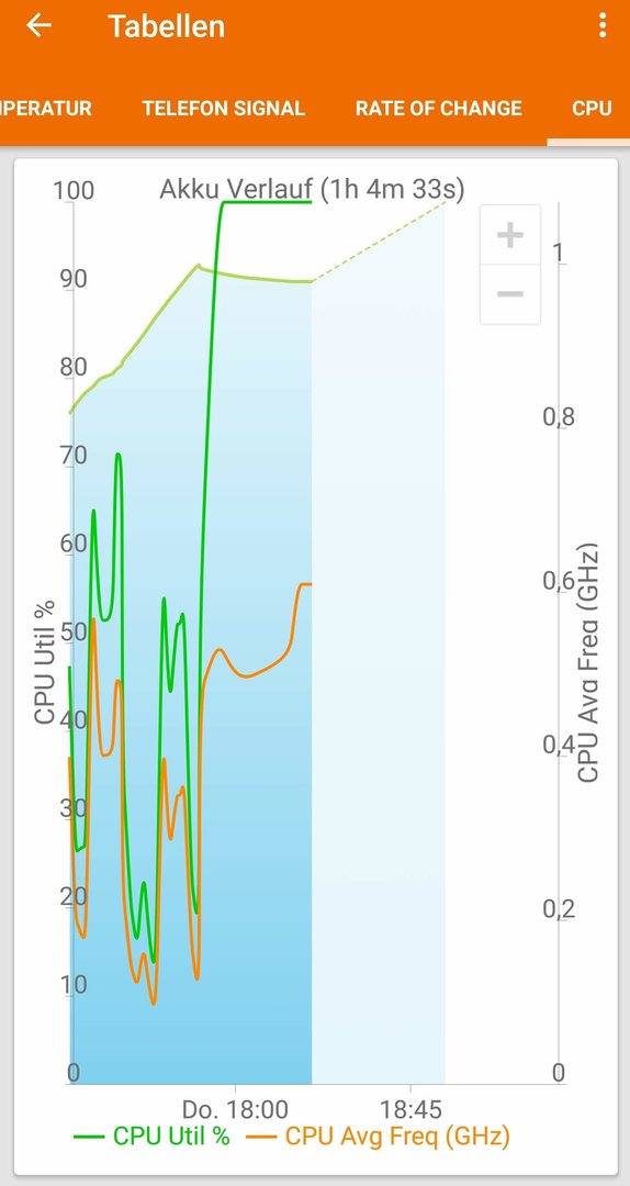

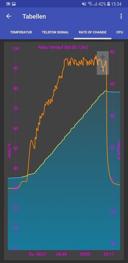

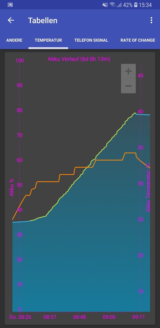

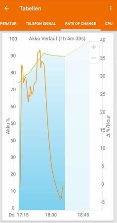

Installier dir vielleicht mal den GSam Battery Monitor, dann kannst du Temperatur und Ladestrom überwachen (auch ohne Root/ADB-Rechten) und poste mal die Graphen vom Aufladen in dieser Art (zeigt Aufladen mit Quickcharge, Originalstecker und Kabel, auf 80%):

Reaktionen: christophm und maik005

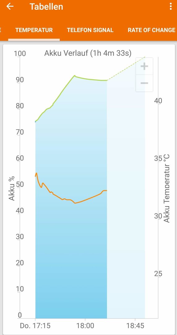

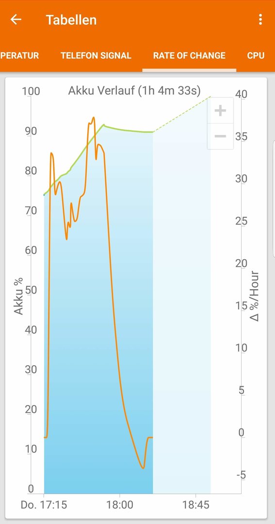

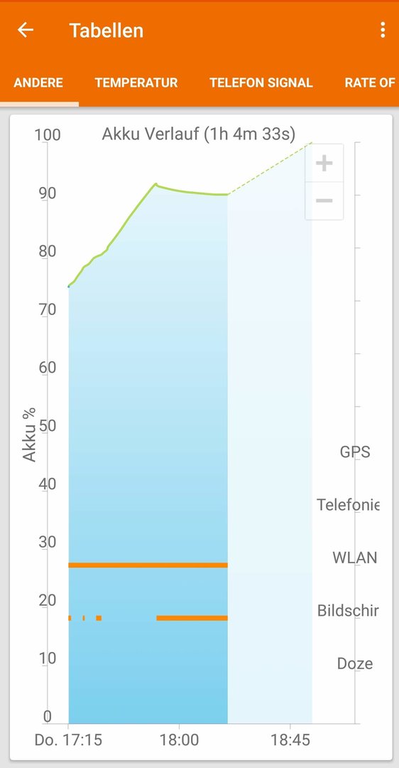

Hier ein Output von GSAM. Leider habe ich das erste Bild mit Laden ab 50% irgendwie verbaselt. Aber man sieht den Effekt auch hier überdeutlich.
Zu dem Zeitpunkt, wo der Knick in die Kurve kommt, habe ich den Bildschirm angeschaltet. Sonst keine Veränderung. Gerät zeigt Schnellladen an und schätzt, es wäre in 20 Minuten voll. Faktisch entlädt es sich eher...

Die Temperatur scheint mir im grünen Bereich, zwar hoch aber bei dem Wetter unvermeidlich, da wird auch noch nicht viel gedrosselt, eher so ab ca. 38°C meine ich.
Natürlich kann man jetzt nicht so viel Aussagen treffen da der Akku fast voll ist und im Bereich ab 80% eh deutlich langsamer weiterlädt, aber gerade dann dürfte der Ladestrom nicht einbrechen da ja sogar mehr Kapazität vom Netzteil frei wird.
Wenn man mal die Graphen bei mir anschaut, ganz an Anfang hatte ich auch den Bildschirm eingeschaltet, da ging es langsam rauf, die steile Kurve fängt an als ich den Bildschirm ausgeschaltet habe - darauf beziehen sich auch die geschätzten Zeitangaben.
Der Grund dass es nicht mehr richtig weiterlädt ist der, wohl einfach nicht genug Saft ankommt. Wird denn irgendwie Energieaufwändiges gemacht in dem Fall? Ich weiß ja dass das S9 selbst bei GPS-Navigation noch relativ gnädig ist was den Verbrauch angeht, wenn das Display gegen Sonnenlicht ankämpfen muss natürlich nicht mehr. Es kann enorm hell, aber das kostet auch.

100% CPU Nutzung??
