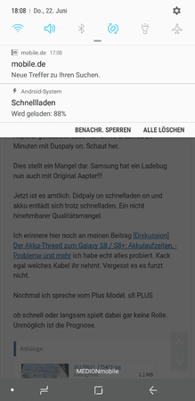

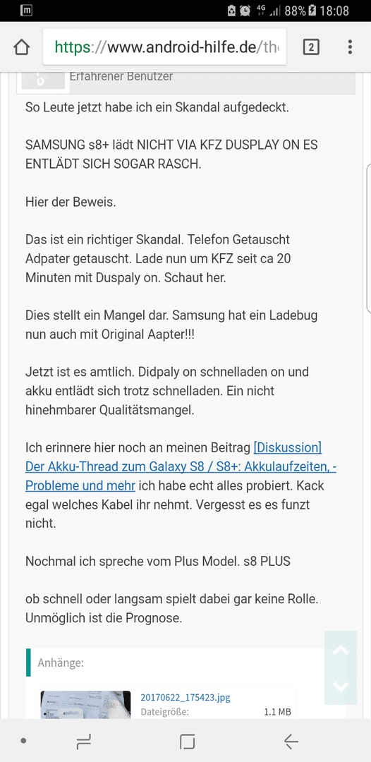

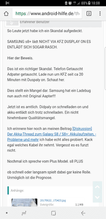

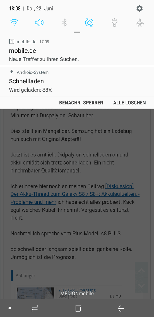

BeLuckyLady schrieb:
So Leute jetzt habe ich ein Skandal aufgedeckt.
SAMSUNG s8+ lädt NICHT VIA KFZ DUSPLAY ON ES ENTLÄDT SICH SOGAR RASCH.
Wie oft denn noch, Schnellladen geht nicht bei Display On...
@Taba
Wieviel CPU Benutzungszeit hat Android System?
Reaktionen: deviceX
Schaut her während ich schreibe gehts gleich so weiter. Angeblich wird schnell geladen. Aber in Wharheit entlädt sich der akku. Ich erinnere 230v lädt er notmal.
Vin mir auch nochmal. Hier gehts garnicht ums schnelladen. Laden geht garnicht allgemein. Ob schnell oder langsam geht nicht. Bitte Beitrag richtig lesen. Es ist piep egal was für ein Laden er entlädt sich.

Ich habe mit dem Handy getippt sorry. Ich meine dass das Aufladen via KFZ Stecker überhaupt gar nicht möglich ist sofern das Display eingeschaltet bleibt. Die Ladegeschwindigkeit spielt dabei gar keine Rolle. Der Akku entlädt sich als ob der Ladestecker nicht dran wäre.
Das 900 Euro Telefon ist im KFZ im Ladebetrieb mit eingeschaltetem Display nur so lange nutzbar bis der Akku leer ist. Und das obwohl die volle Spannung ankommt.
Um die Ladegeschwindigkeit gehts mir gar nicht. Selbst wenn er in 20 Minuten nur 1% steigen würde. Aber nicht mal dieses ist der Fall. Statt dessen fällt der Akkustand trotz laden.
@BeLuckyLady hast denn den Support damit schon mal kontaktiert? Irgendwelche Navi-Apps hast nicht laufen, wenn du es damit aufladen möchtest? Lädt es denn im ausgeschalteten Zustand?
Ja. Ich habe einige Adpater, Telefon und Ladebuchse auf ein anderes KFZ getauscht. Es liegt nicht am Telefon noch an irgendeinem Adapter. Es liegt entweder an der Ladesoftware oder aber an der Ladehardware.
Zum Support. Das übliche wie bitte Originalkabel verwenden. Aus dem Grund habe ich jetzt ein original gekauft. Das Resultat ist sogar noch schlechter wie beim Vorgänger. Ich habe deshalb auch hier nun die Rechnung vorgeltegt. Das laden am KFZ geht überhaupt nicht. (Display an). Auch im Media hat man mir gesagt man kenne das Problem könne aber nichts machen.
So jetzt fühle ich mich verarscht. Denn ich hatte ein riesen Krieg mit der Geschichte. Und am Ende kommt raus dass es garnicht geht. Das ist für mich nicht hinnehmbar eine solche Qualität.
Darüber hinaus betone ich nochmals es tritt beim PLUS Modell auf und nur im KFZ Lademodus.
Schaut her es entlädt sich ständig weiter.
Meine naheliegende Vermutung ist, dass das s8+ die selbe Ladetechnik verwendet wie das s8. Da aber dass Display hier nun mehr verbraucht kommt im Akku nichts mehr an. Und Mangel daher da man ein Update oder Ändernung erwarten könnte. Es ist so als ob das keiner getestet hätte.
Bitte bitte bitte probierts selbst aus und berichtet.
Darüber hinaus, und das ist jetzt Spekulation, stimmt was an der Ladesoft- oder Hardware von den Geräten nicht. Es liegt einfach die Vermutung nahe dass das Problem Samsung sehr wohl bekannt ist und man es aber nicht Publik machen möchte. Statt dessen erklärt man dass man bei Display on das Schnelladen nicht funktioniert. Nur im KFZ Betrieb (12v) nimmt das Problem nun ein deutlich höheres Nievo an. Dort funktioniert dann das Auflagen egal in welchem Bertieb mit eingeschaltetem Display nicht.
Ich einzeln kann hier also nichts mehr machen. Erst wenn das Problem publik wird hat man eine Chance dass Samsung seinen Fehler erkennt und auch eingesteht.
Und bitte nochmal. Das Plus Modell hat das Problem. Beim s8 tuts wenigstens gerade noch so. Nicht dass dann jemand schreibt, bei meinem s8 tuts doch. Bitte testet Euer Telefon und berichtet. Zum Beispiel als Navi. Ich würde gerne wissen ob es ein Massenproblem oder nur einzelne Telefone vom Typ s8+ betroffen sind. Ich konnte nur 2 testen. Da ich ja sonst keinen kenne. Wenn aber jemand in RT wohnt und auch noch ein drittes s8+ hat können wir uns gerne zum testen treffen. Ich gehe davon aus dass es ein Serienproblem ist.
Und noch eine Sache. Eventuell kann man das Problem auch irgendwie mit einem Update fixen. Das ist meine größte Hoffnung. Denn mit einzelnen Apps lese ich aus dass Saft definitiv in voller Spannung ankommt. Nur eingespeist wird halt nichts. Die Telefone werden nur ziemlich warm dabei.
Im Media war das Problem ja auch bekannt dass hier schon zahlreiche Beschwerden kamen was naheliegend ist. Aber man kenne keine andere Abhilfe außer das Display beim Laden abzuschalten. Problem nur dass dann die Navi auch nicht mehr läuft. Und diese Lösung ist bei einem 900 Euro Handy doch wirklich sehr traurig. Vor allem stört es mich da das Problem auch bei Ladedatenbanken (Display on) die selben Auswirkungen hat. Hier habe ich auch 2 verschiedene getestet. Display abschalten ist schon eine sehr traurige Lösung über die ich sehr enttäuscht bin.
Schlussendlich dass das so von Samsung geplant war kann ich mir überhaupt nicht vorstellen. Denn wäre es so, dann würde man doch darauf hinweisen können, dass das Gerät mit eingeschlatetem Display langsamer und im KFZ Betrieb dann überhaupt nicht mehr lädt. Wozu dann überhaupt die Anzeige (Aufladen / Schnelladen) wenn doch ehe nichts eingespeist wird. Es liegt ja nahe dass das sicherlich nicht geplant war und dass es sich hierbei mit hoher Wahrscheinlichkeit um Ausreden seitens Samsung handelt.

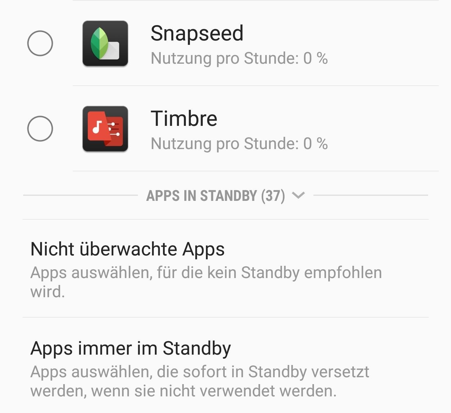

Mal etwas anderes. Wer das Update der Gerätewartung auf die Version 1.0.25.5 erhalten hat findet in den Akku-Einstellungen nun eine neue Option vor. Dort lassen sich nun ganz unten Apps definieren die beim Verlassen sofort in den Standby geschickt werden.
Reaktionen: soul und 459387

Ich benutze Sygic als Navigation. Aber daran liegt es nicht. Ich kann die Zündung einschalten und quasi im Internet surfen. Es ist das selbe Ergebnis. Am Auto liegt es auch nicht. Wir haben 2 Autos. Ein Mercedes A und ein Polo Tdi. Es ist nach wie vor so, dass man das Diplay abschalten soll, als Lösung des Problem. Armselig halt. Ich habe bereits zig Screenshots gepostet. Es liegt auch nicht am Handy selbst. Hier ist was in der Lade Soft und Hardware nicht richtig. Das Problem ist auch schon in den Technikmärkten bekannt. Das Galaxy s8+ hat nun mal extreme Ladeporbleme mit eingeschaltetem Display. Ein neuer Gau der weiter nicht tragisch ist, wenn man auf ein eingeschaltetes Display verzichten kann.
Darüber hinaus habe ich halt hier auch noch nicht einen gehört bei dem es quasi mit dem s8+ gehen soll. Denn sonst würde ich mein Telefon noch einmal umtauschen.
Jetzt habe ich ja mittlerweile einige Adapter durch von China über Marke bis hin zum neusten Samsung Schnellader Typ USBC aus dem Meidamarkt und komme halt zum Ergebnis dass es einfach nicht funktioniert, weil bei der Konstruktion Laderhard- oder Software gemurkst wurde.
Und auch in den Märkten zeigt man sich beim Umtausch wirklich Kullant kann das Problem aber einfach nicht lösen. Weil es ein von Samsung vermurkstes Problem ist auf das kein Fachmarkt eine Lösung hat. Die Frage stellt sich also ob ich deshalb eventuell vom Kauf zurück treten kann? Was meint ihr? Ich würde jetzt gerne vom Kauf des s8+ zurück treten.
Mittlerweile hat mir ein Verkäufer gesteckt dass auch Kabelloses laden auch heftig Probleme macht. Samsung hat hier also definitv Probleme.
