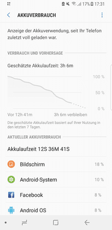

Bin von iPhone 6 auf Samsung s8 umgestiegen und habe so meine Probleme mit dem Akkuverbrauch, kann sein, dass ich irgendwas falsch mache.
Ich habe die mittlere Stufe bei den Akkueinstellungen ausgewählt und habe zudem den Energiesparmodus eingeschaltet, trotzdem hält mein Akku gerade mal 14 Stunden, ohne dass ich es wirklich stark belaste. Kann es sein, dass ich ein defektes Modell gekriegt habe? Habe auch die neuste Software drauf und meine Helligkeit ist im unteren Viertel immer.

@siadds deaktiviere mal Facebook und das Gerät wird das doppelte an Zeit schaffen. Facebook ist mit die größte Daten-/ und Akkuschleuder, die es gibt. Wie hoch war denn die DOT bei den 18%?
Nun ja, so ganz möchte ich auf die FB App auch nicht verzichten. So manches kann die mobile Seite nicht.
Vieviele Stunden (von den 14) war Dein Display an?

Display on time hatte ich jetzt nicht geguckt, habe es jetzt erneut aufgeladen... ich werde mal über die nacht den Flugmodus einschalten und schauen, wie viel Prozent es runter geht und morgen über den tag schaue ich dann nochmal drauf und melde mich dann hier wieder. Wenn ich es bei 100 Prozent habe, steht da zumindest was von 18 stunden Laufzeit aber nicht mal das kriegt es hin :/ obwohl ich nicht mal Spiele darauf spiele
Na dann: Morgen mehr! ;)
