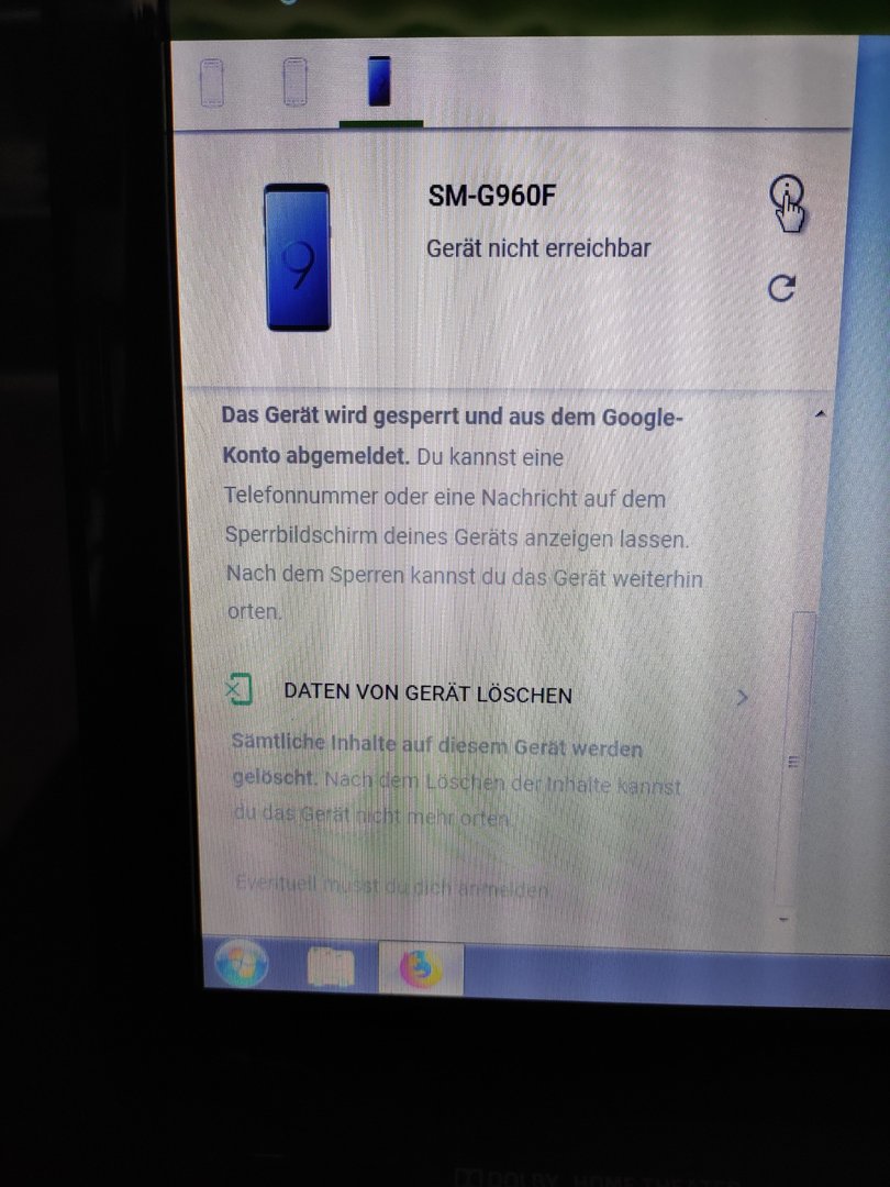

Hab jetzt am Laptop das hier gefunden. Also scheint es so, das ich noch Zugriff auf das Teil habe. Denn ich kann es orten. Ist mit meinem WLAN verbunden.
Am S9 gebe ich meine googlemail ein.
Aufm Mi9 kommt sofort eine Meldung ob ich das Display des S9 entsperren will, ich soll JA drücken. Daraufhin tut sich am S9 auch was, aber anstatt es entsperrt oder nach nem Passwort fragt, will es erneut die googlemail...
Es dreht sich quasi im Kreis.

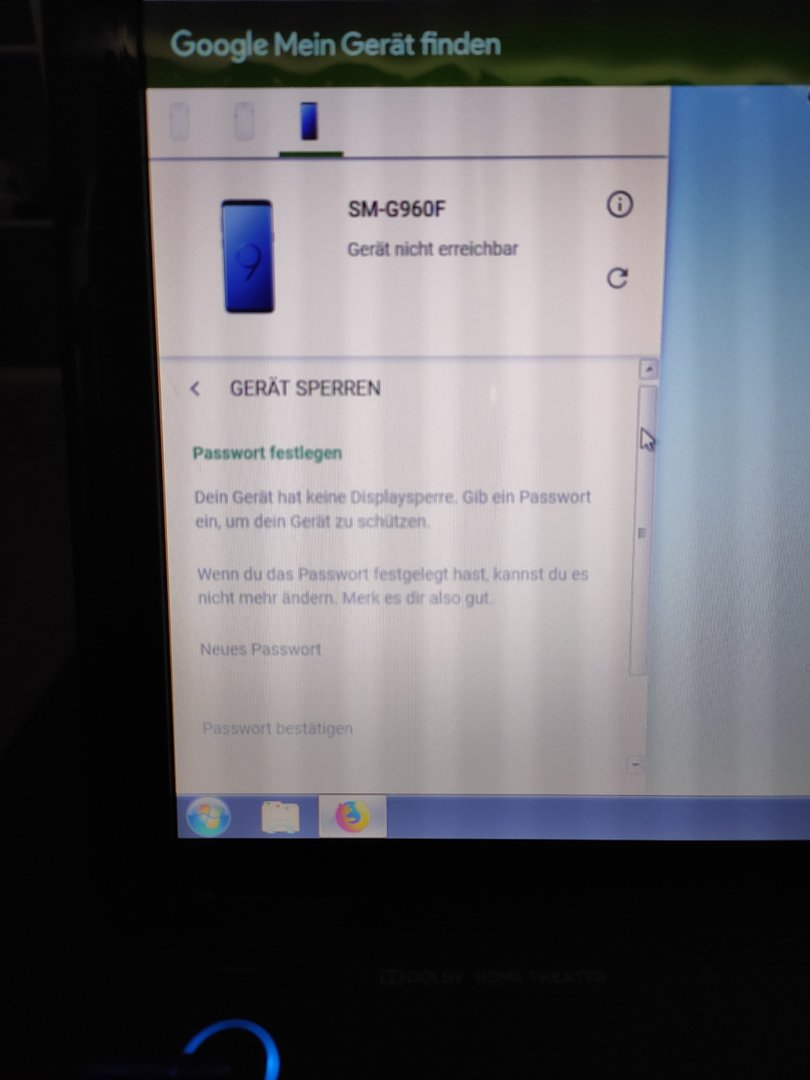

Meint Ihr wenn ich eine Displaysperre eingebe, wird es gesperrt, aber mit dem passwort welches ich setze, wird es wieder entsperrt ?

@KONOPJA
Da steht doch "Gerät nicht erreichbar"
Kannst es also weder Orten noch sperren.
Alles andere wäre auch Unsinn, da mit einem Reset auf Werkseinstellungen diese Möglichkeit eh wegfällt.
Kannst gern versuchen es zu sperren.
Bringt aber nichts, da nicht möglich ohne Verbindung.
Und bei Samsung funktioniert das so eh fast nie.
Das ist ja das komische... Ich kann es sehr wohl orten, mir wird sogar die IP Adresse angezeigt (ist meine)
Und unter meine Geräte bei google kann ich sehen das ich vor (z.B.) 7 minuten zuletzt mit dem S9 verbunden war.
@KONOPJA
ich verstehe nicht, wie du es orten kannst, wenn doch auf dem Screenshot zu lesen ist, daß das Gerät nicht erreichbar ist🤔
Zwischen S9 und Mi9 kann es auch keine Verwechslung geben? (selber Google-Account auf beiden Geräten?) Das Mi9 mal abmelden und dann am Laptop nochmal schauen, was dir angezeigt wird.
Reaktionen: maik005

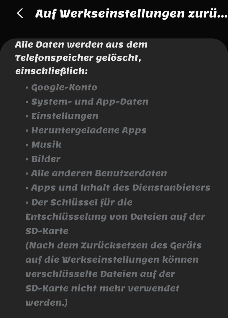

KONOPJA schrieb:
Fakt ist: ich habe mich richtig abgemeldet und das handy richtig zurück gesetzt, also liegt die schuld nicht bei mir.
Damit ist der unsinnige Mythos dass man vor dem Reset durch die Funktion in den Einstellungen das Google Konto entfernen muss, endlich wieder vom Tisch :-D

"Ohne Internet beim zurücksetzen bleibt der FRP Lock"
Nein, auch durch regelmäßiges Wiederholen wird es nicht wahr.
FRP wird deaktiviert, wenn der Reset bei entsperrtem Gerät über die Settings durchgeführt wird. Dabei wird keine Info mit deinem Googlekonto ausgetauscht. Wozu auch?
FRP soll nur vor unautorisierten Resets aus dem Bootmenü oder Flashen am PC schützen. Szenario: Gerät geklaut.
