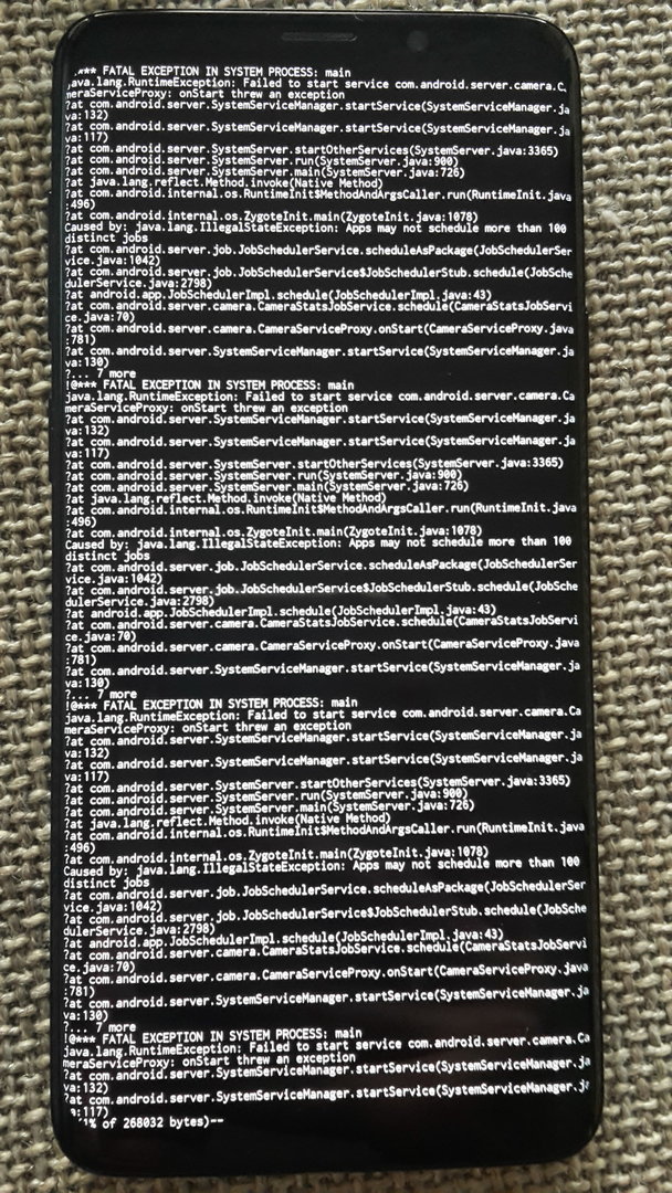

mein Samsung Galaxy S9 Plus startet nicht mehr. Als ich schlafen ging, habe ich mein Handy mit 40% Akku (nicht an der Ladestation angesteckt) auf mein Nachttisch abgelegt. Am nächsten morgen war es aus, als ich es gestartet habe, kam folgende Meldung:
"Your phone couldn't start normally. Some configuration data may be corrupt. Follow the instructions below."
So sieht das ganze aus: Bild auf Google
Einen Schaden (durch herunterfallen, etc. ) hat es nicht. Es ist die neuste Android 10 Version drauf. Die Option "Erase app data" habe ich bereits probiert. Im sicheren Modus kommt auch diese Fehlermeldung. Wenn ich das Handy neu starte, kommt erst mal die Passwort Eingabe ( Your phone is encrypted for security ). Dann entschlüsselt er...braucht dabei sehr lange und dann startet es neu. Dann will er wieder das Passwort für das Entschlüsseln. Nach erneuter Eingabe und langem warten geht das Handy aus, kurz erscheint das Samsung S9 Plus Logo (Secured by Knox) und die Fehlermeldung von weiter oben erscheint.
Im Recovery Modus habe ich auch bereits folgendes probiert:
- Wipe cache partion
- Mount /system
- Repair apps
Im rescue log steht übrigens folgendes:
Exception count : 192
!@*** FATAL EXCEPTION IN SYSTEM PROCESS: main
java.lang.RuntimeException: Failed to start service com.android.server.camera.CameraServiceProxy: onStart threw an exception
Gegoogelt habe ich bereits...scheinbar hat niemand diesen Fehler.
Die lokalen Reparatur Läden können mir da leider nicht helfen. Der Samsung Support auch nicht. Habt ihr eine Idee was ich da machen kann? Irgendein Programm, welches ich da verwenden kann? Ich würde gerne mein Handy zurücksetzen, aber da sind leider viele wichtige Daten und Bilder (Erinnerungen) auf dem Handy. :(
Du hast dein S9 zusätzlich verschlüsselt?
@Cloud Ja habe ich leider...Backups habe ich natürlich auch immer gemacht (also sehr viel ist zum Glück noch da), bis auf vor ein paar Monaten. Ganz klar Dummheit, ich hätte meine Backups weiterhin aktiv machen sollen... :(
@maik005 Der Fehler kommt leider immer noch. :/ Downgraded auf eine ältere Version funktioniert nicht.

maik005 schrieb:
Ich denke von den Daten kannst Du dich verabschieden.
Oder du wartest mal ob @html6405 da etwas retten könnte.
So einen ähnlichen Fehler hatte ich schonmal, Ursache war eine fehlende Datenleitung unter dem Speicher...
Theoretisch könnte es leider sein, dass das Gerät sich selbstständig zurücksetzt sobald der wieder sauber verlötet ist.
(Weil die Aktion schon in Befehl gegeben wurde...)
