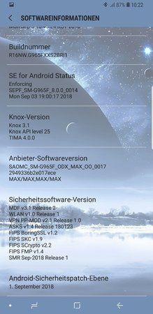

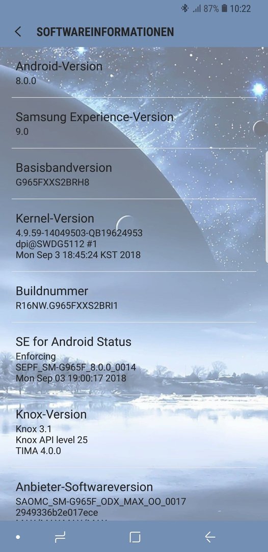

Bin neu hier im Forum und benötige bitte eure Hilfe.
Habe seit 3 Tagen das Galaxy S9+ (T-Mobile Austria) und bekomme kein Firmware Update. Bei Software-Update wird immer " Die neuesten
Updates sind bereits installiert " angezeigt obwohl die PDA vom September ist.
mfg Thronmir

@Thronmir Für die Handys der verschiedenen Netzanbieter scheint das Update noch nicht verfügbar zu sein. Siehe oben mit Vodafone.
Ich hatte die Tage mal spaßeshalber bei meinem freien S9+ (DBT) die Telekom-Firmware (DTM) geflasht. Die ist auch noch auf Android 8 und mir wurde auch kein Update angezeigt. Abwarten.

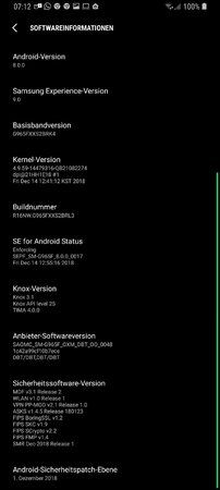

@Thronmir
Du wirst auch nie ein Update bekommen.
Zeige mal bitte diesen Screenshot.
Einstellungen - Telefoninfo - Softwareinformationen

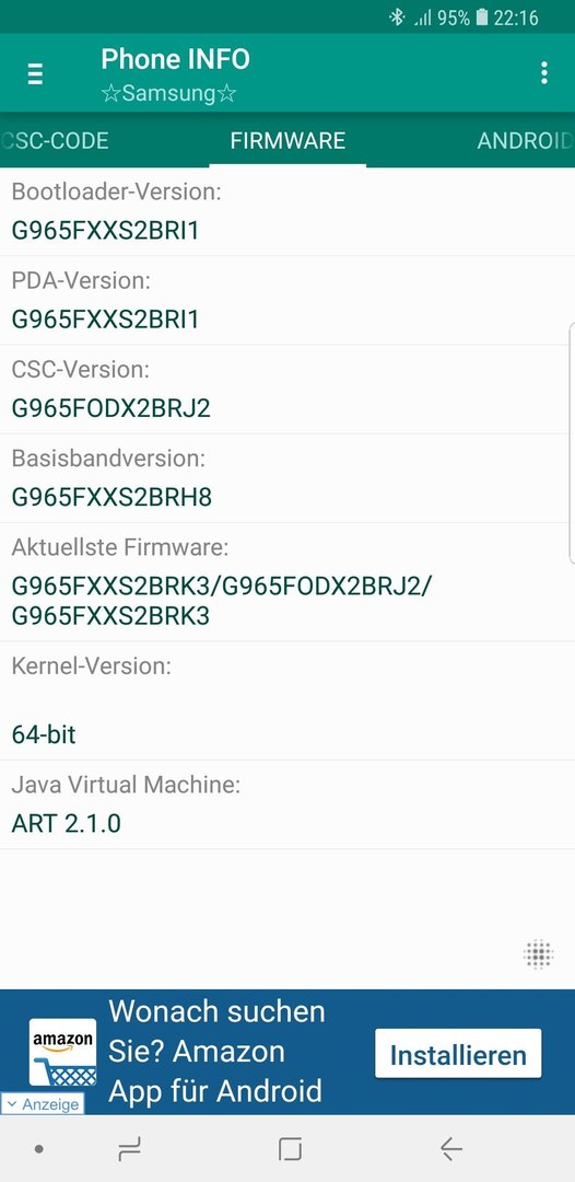

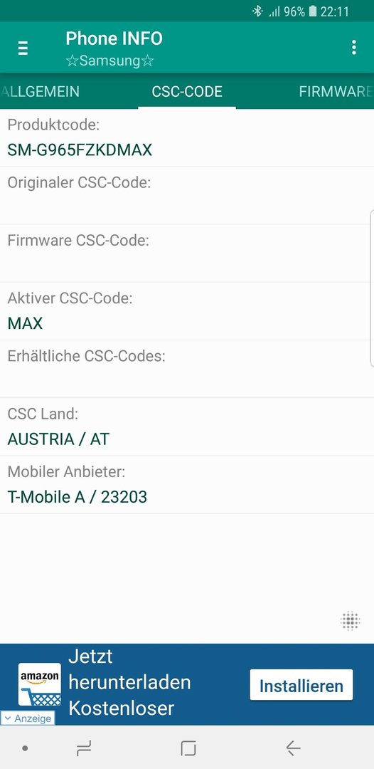

Danke für die schnelle Antwort :).
mfg Thronmir
Bearbeitet von: HCD - Grund: Bild in den Anhang, mfg HCD

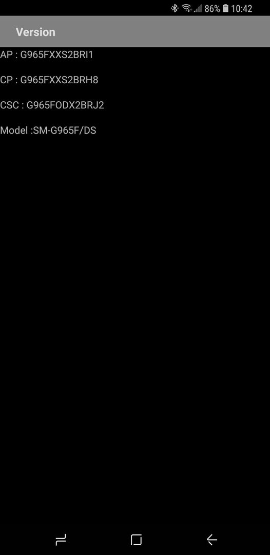

@Thronmir
Öffne mal die Telefon App und gib das hier ein. Davon dann auch einen Screenshot.
*#1234#
Hab ich oben angehängt hatte die email am Handy übersehen.
@Thronmir
Hast du das Gerät gebraucht gekauft, oder selbst schon mal mit Odin geflasht?
Deine Firmware passt nicht zusammen.
Dir bleibt nur einmalig mit Odin die aktuelle MAX Firmware zu flashen (AP, BL, CP und HOME_CSC_ODX)
Oder du wechselst dabei direkt auf die Branding freie Firmware. Dann musst du aber einen Werksreset machen und mit AP, BL, CP und CSC_OXM flashen.
