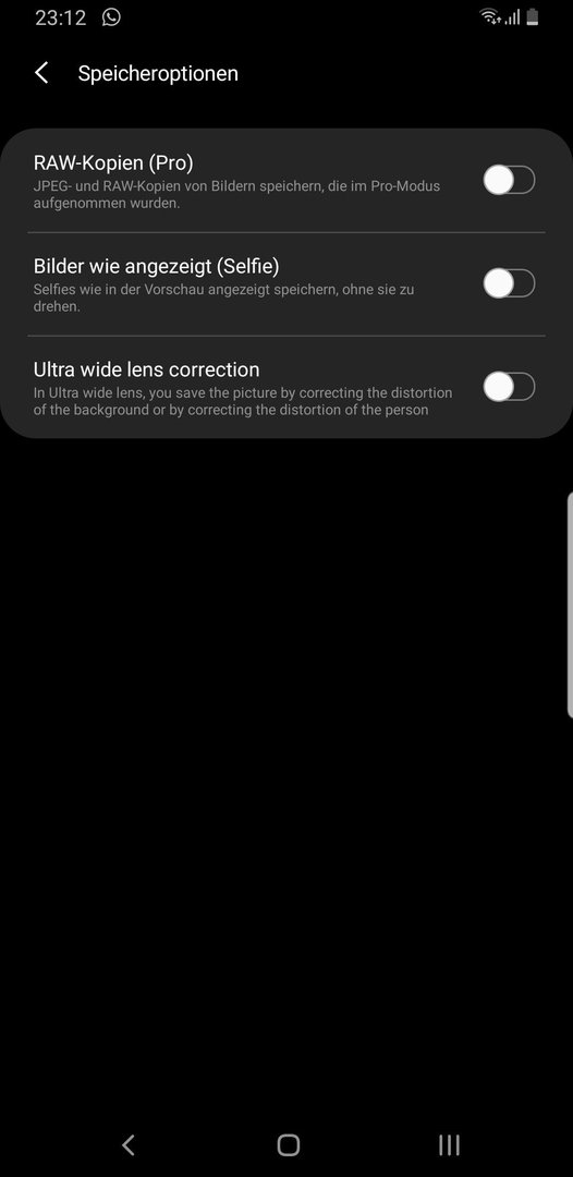

In der Kamera App.
Der dritte Punkt ist neu und sinnfrei.

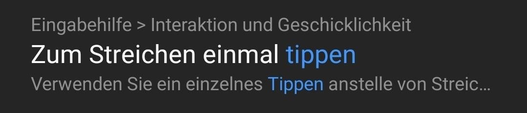

Also bei mir laufen zwei Wecker mit eigenen Mp3's. Beide wecken zuverlässig. Grad noch mal getestet. Mal ne andere Frage, es gab doch unter der Bedienhilfe glaub ich die Möglichkeit mit dem auf das Hörersymbol tippen statt wischen. Ich find das nicht mehr.Grad noch mal alles durchgeschaut. Noch da, gefunden und aktiviert!
@Traindriver2302
s. Anlage:
Reaktionen: Traindriver2302
@Traindriver2302
Damit wird dir oben links dann ein kleines Männchen (oder Frauchen) angezeigt. Bitte nicht wundern. Das bekommst du auch nicht weg.
