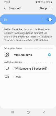

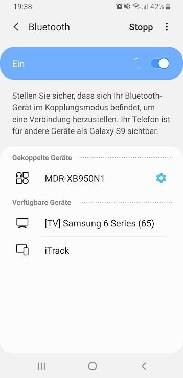

heute kamen für mich und meine Frau zwei identische Bluetooth-Kopfhörer von Sony (MDR-XB950N1) bei uns an. Eigentlich wollten wir beide mit meinem S9 verbinden, da wir dann zusammen dieselben Songs hören wollen.
Problem: Das S9 erkennt nur einen der beiden Kopfhörer (s. Screenshot), den anderen gar nicht - warum?
Der Umkehrtest mit dem alten Galaxy S5 Neo meiner Frau ergab denselben Effekt, allerdings wurde "mein" Kopfhörer nicht erkannt, das S9 hat "ihren" nicht erkannt. Also der jeweils andere Kopfhörer wird nichtmals unter den Geräten angezeigt, die man verbinden könnte.
Wir hatten schon andere Bluetooth-Hörer getestet, da konnten wir zwei "baugleiche" mit dem S9 verbinden. Screenshot_20190820-193848_Settings.jpg
die hatten dann aber vermutlich unterschiedliche Namen?
Die aktuellen haben ja den selben Namen für das Bluetooth Gerät?
Nein, die wurden beide als "L1" angezeigt und ließen sich auch beide verbinden. Wir haben auch versucht, die beiden Teile umzubenennen, das hatte aber leider keinen Effekt.

Anscheinend geht es wirklich nicht, dass sich zwei baugleiche Bluetooth-Hörer mit meinem S9 verbinden (Auskunft von Sony und Amazon Produkt Support). Offenbar muss man tricksen, was ich persönlich irgendwie blöd finde:
Mehrere Bluetooth-Lautsprecher gleichzeitig verbinden – so geht's
Wieso lässt sich in die Bluetooth-Kopfhörer nichts einbauen, dass man zwei von den Teilen per Bluetooth mit demselben "Sender" verbindet?
Übrigens hat das seltsamerweise mit diesen Kopfhörern, die wir ausprobiert hatten, aber wegen unzureichender Lautstärke dann wieder zurückgeschickt haben, geklappt: Hiearcool L1 Hifi Stero.
Die fast doppelt so teuren Sony-Hörer konnten dies hingegen nicht.

Mein S9 hat aber immer nur einen der beiden Sony-Hörer bei der Bluetooth-Gerätesuche gefunden. Beide auf einmal nie. Seltsamerweise aber auch nie den zweiten, wenn der erste, "gefundene", abgeschaltet war.
Möglicherweise hat der 2. Hörer auch eine Macke. Dagegen spricht, dass das alte S5 den 2. Hörer finden konnte, den anderen aber ebenfalls nicht. Also derselbe Effekt wie auf meinem S9, nur mit dem anderen Hörer. Verrückt.
Wie gesagt, selbst die "billigen" L1-Hörer wurden vom S9 beide erkannt und sogar verbunden.

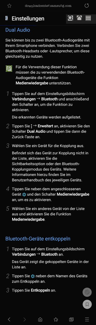

Hilft das vielleicht , Dual Audio muss aktiviert werden Screenshot_20190821-114647_Samsung Internet.jpg
@AL66
dafür müsste er ja erstmal beide Geräte gleichzeitig koppeln können was ja wohl bei diesem Bluetooth Gerät nicht funtkioniert.
Das hat aber ja auch nichts mit dem S9 zu tun.
Dual-Audio war aktiviert, aber einer der Kopfhörer ließ sich jeweils nicht erkennen.
Das ist aus dem Benutzerhandbuch des S9
[doublepost=1566381818,1566381725][/doublepost]War ein Versuch, aus dem Benutzerhandbuch schade

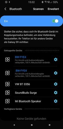

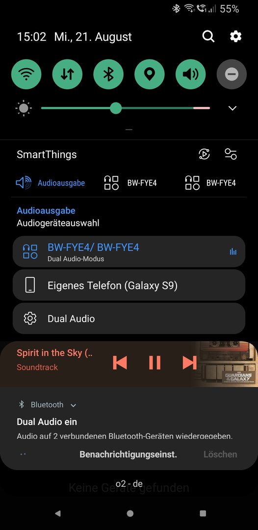

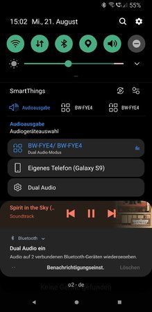

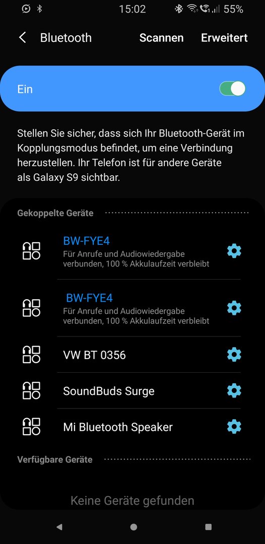

Prinzipiell muss das gehen. Ich habe zwei Paar Mini earbuds. Eigentlich verbindet sich bei einem Paar nur einer mit dem S9 und der zweite verbindet sich mit dem ersten.
Ich kann aber auch beide mit dem S9 verbinden. Ist so nicht gedacht, geht aber.
Das muss aus meiner Sicht daher ein Problem der Kopfhörer sein. Am Namen dürfte das nicht liegen, da ich die benennen kann wie ich will. Ich vermute da eher irgendeinen Unsinn, wie statische Mac-Adressen oder so.
Reaktionen: Chris the Great und AL66
