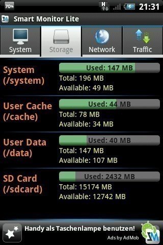

ach hätte ich fast vergessen:
@Markus75
ich habe gesehen du hast den dalvik-cache ausgelagert, hat dir das in der Performance was gebracht oder hattest du "nur" ein Speicherplatz problem?
hab ich einfach mal ausprobiert, hier der link :
[Mod] Relocate dalvik-cache to free up space
speicherbelegung ist ganz anders, die sonst leere cache partition wird für den dalvik-cache genutzt ...
ich denke aber es wird genauso schnell voll werden, da bei mir wahrscheinlich der cache als erstes voll sein wird ...:(
performance ist genau gleich, beides interner speicher

So hab jetzt die dalvik zip eingespielt!
Ohne zu wipen: Ergebniss: jetzt hb ich zweimal den dalvik-cache, einmal unter data und einmal unter cache!
unter data kann ich zwar löschen aber das führt zum Absturz und nach dem Reboot ist er wieder da!
Was hast du gemacht um den aus data raus zu bekommen?
Wipe???
Wipe???
das ist normal, siehe :
equk schrieb:
You can delete dalvik-cache on /data but it would delete it on /cache as they are both the same thing because the script binds one to the other. If you look at the contents of /data/dalvik-cache it will be the same as /cache/dalvik-cache.
They are both on the same partition as you can see from the disk usage.
Code:
Filesystem                Size      Used Available Use% Mounted on
/dev/stl7                78.7M     41.9M     36.8M  53% /cache
/dev/stl7                78.7M     41.9M     36.8M  53% /data/dalvik-cache
das passt so, verbraucht auch nur den speicher von /cache ...
im smart monitor lite kannst du es gut sehen ...
ein wipe vom dalvik-cache per recovery menü funktioniert nach wie vor, hab ich schon gemacht
beim reboot wird er wieder so angelegt

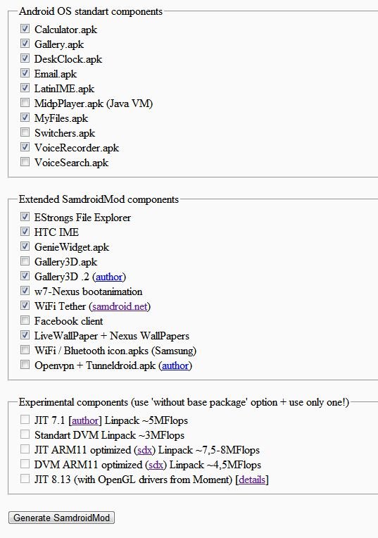

Kan man zu diesen zwei:
Android Standarts und Android Extentet so viele auswählen wie man will oder bricht das System vonm Telefon zusammen?

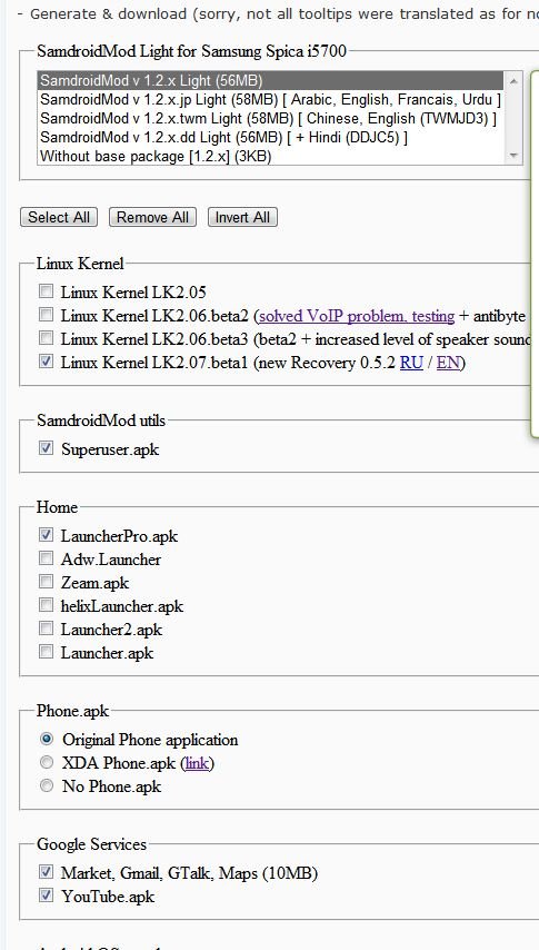

Die kitchen ist ein Mod (modifizierte Firmware)
die du dir selbst zusammenstellen kannst (backen .... deswegen kitchen = Küche).
Selbst zusammenstellen bedeutet, du kannst z.B. Kernel, Apps, die du haben willst selbst auswählen!
Ich beschreibe dir mal kurz was ich drauf habe und wie ich das gemacht habe:
geh auf den Link den Markus gepostet hat und melde dich in dem Forum an.... sonst kannst du dir nix backen!
der Reihenfolge nach:
1. SamdroidMod v1.2.x Light (56MB) (es sei denn du willst ne andere sprache)
2. such dir den Kernel aus: ich habe LK2.06.beta3
3. Superuser.apk
4. Launcher auswählen (ich empfehle LauncherPro)
5.Phone.apk auswählen (ich habe die originale)
6. Google Services: beide auswählen
7. Die Standart Apps die du haben möchtest (MyFiles und LatinIME sind glaub ich zwingend erforderlich)
8. Weitere Apps auswählen (Je nach bedarf)
9. auf coocking gehen und die Zip datei runter laden!

Hierzu wieder zur kitchen:
1. Without base package auswählen
2.experimental components:
Ich habe die JIT 8.13 drauf, dir würde ich aber die DVM ARM11 optimized empfehlen!
3. wieder backen und auf die SD Karte
4. recovery-> apply any zip (vorher musst du diesmal keinen wipe machen)!
Ich hoffe das war verständlich!
Hab das mal so runter getippt, wenn jemand einen Feghler bemerkt, bitte posten!

hi roli,
also :
Linux Kernel LK2.07.beta1 ist gut, hab ich mittlerweile auch, vorteile : besseres recoverymenü
anbei 2 screenshots mit komponenten die ich auswählen würde :
