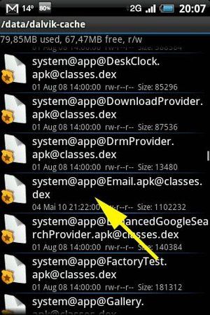

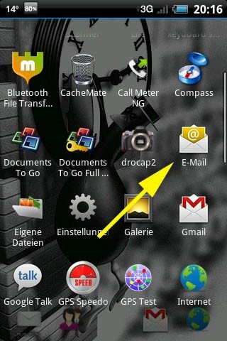

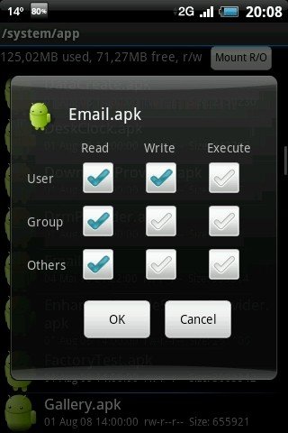

Ihr legt die email.apk in den ordner : system/app (r/w mounten)
Dann unbedingt die Permissions mit root explorer neu setzen : rw-r-r ! (sonst geht es nicht !)
beim nächsten reboot sollte sie sich automatisch installieren, den dalvik cache anlegen und im programmemenü verfügbar sein !
Das geht mit anderen apps genauso ...

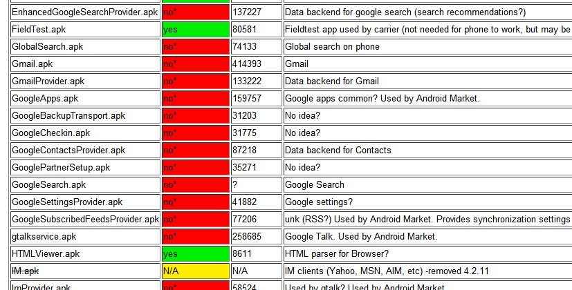

anbei eine liste mit den systemapps und löschempfehlung (ja/nein)
alle google apps stehen definitiv unter no ...
