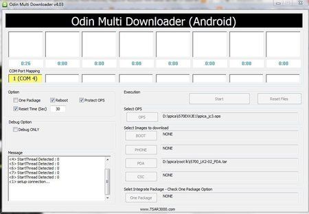

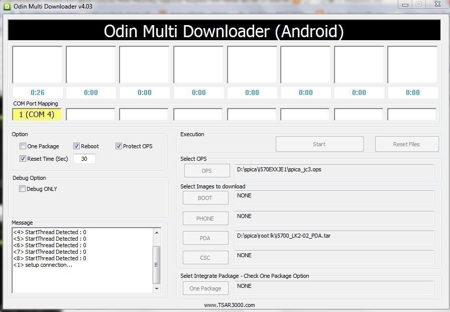

odin bleibt an einer stelle stehen (setup connection)
da tut sich nichts mehr nur die zeit läuft..
siehe screenshot
einfach noch mal machen, ist mir auch schon passiert...
kontrollieren ob NPS + KIES geschlossen sind ...
gleiche vorgangsweise wie bei neuer firmware ...
Reaktionen: 8ball
