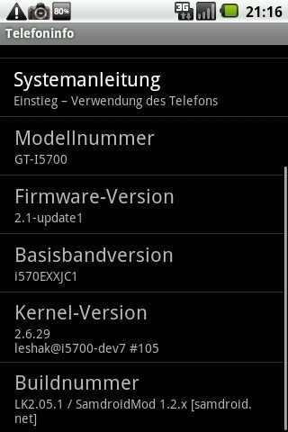

bin gerade fertig !
voice search + genie widget musste ich manuell nachinstallieren, war nicht verfügbar, obwohl ich es in system/app gepackt habe.
jetzt klappts aber ...
habe beiden mit root explorer die passenden permissions gegeben, installiert (automatisch nach data/app) , dann das file aus data/app wieder nach system/app geschoben, reboot.
sind jetzt als system apps verfügbar und funktionieren ...
3d gallery hab ich reingepackt, funktioniert super, ohne störende artefakte jetzt ...
Linpack benchmarkscore ist bei 3,1 mflops, wie vorher, allerdings (kann auch einbildung sein) kommt mir das handy im betrieb und in den menüs schneller vor, kann auch sein weil frisch aufgesetzt wurde, oder liegts an der neuen JE1 firmware ...
mnml mod hab ich drüber geflasht, problemlos wie immer ...
daten hab ich alle behalten, kein wipe notwendig...
ansonsten fehlerfrei wie vorher bei mir ...
baseband hab ich JC1 behalten, weil ich von JCE gestartet bin ...
überlege mir noch, ob ich nur JD1 baseband aus der JE1 firmware drüber flashe ...

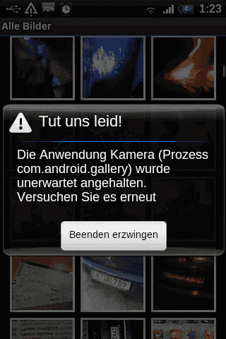

Kann ich soweit alles bestätigen, hab allerdings ein Problem bei der normalen Gallerie:
Wenn ich ein Bild öffnen möchte, stürzt sie ab. Videos gehen, Diashow auch.
Ich find allerdings unter "Anwendungen" auch nirgends die Gallerie, die Kameradaten zu löschen haben nichts gebracht. Versuch's jetzt noch mal mit'm Wipe, erzähl gleich mehr...
Jemand das gleiche Problem?
also ich habe beide gallerys drinn in anwendungen ...
hast du vielleicht "myfiles" weggelassen bei dem mod ? mit denen öffnet die gallery die bilder ...
du könntest die normale gallery mit root explorer installieren wie ich zb. das genie widget, und dann nach system/app schieben , reboot ...
beim genie widget & voice search hats so geklappt bei mir, vorher waren sie auch nicht unter anwendungen drinnen ...

Ja das liegt mit ziemlicher Sicherheit an myFiles...... das Problem hatte ich ja auch schon!

Jo hatte die nicht, koch mir jetzt noch mal 'ne Neue mit myfiles.apk ;-) //Update: funktioniert, danke!
