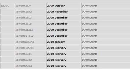

welche 1.5 er kannst du mir denn empfehlen?
weil ich weiß nicht welche jetzt ne 1.5er ist und welche nicht sorry
die sollten alle 1.5 sein ...
kann dir jetzt leider keine empfehlen, da ich gleich auf 2.1 geflasht habe ...
bei den 1.5 das alte spica.ops file verwenden !
