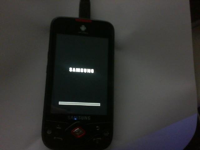

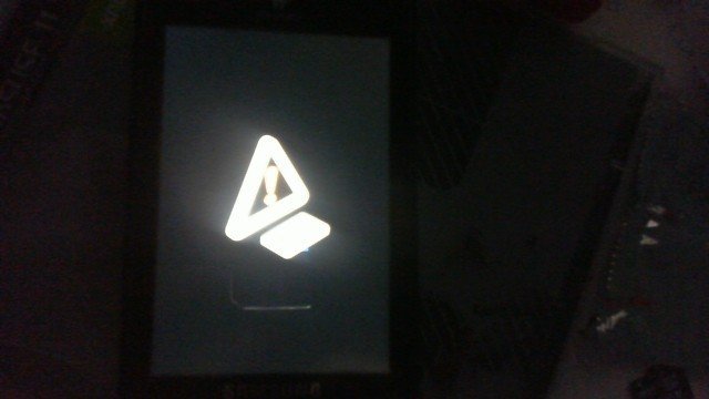

okay dann hab ich es wohl geschrottet =(
verdammt...das handy war nichmal ne woche alt
naja trotzdem danke
neee garnix...entweder kommt der fehlerscreen oder der bootscreen geht aber nie weiter als bis dahin

okay ich werde beides mal versuchen
I know only this path...
1. Flash any Android 1.5 firmware (XEIL5)
2. Install LK10! (Linux 2.6.27)
3. After install you boot into recovery
4. In adb (you need it!) enter
Code:
echo "1" > /sys/class/sec/param/set_default_param
5. Recovery -> restart
6. Recovery -> restart
7. I hope you boot in android 1.5
next - flash Android 2.1, mods etc..
