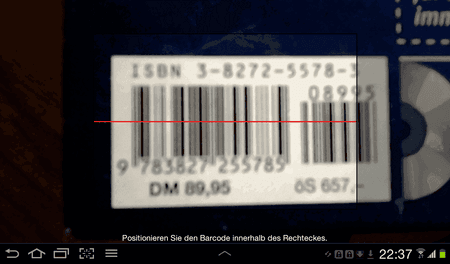

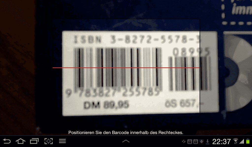

Hallo, weiß jemand Rat?
Mein 7" Samsung Galaxy TAB 2 P3100 mit Android 4.0.3 erkennt leider keinen einzigen Barcode, z.B. App Barcode Scanner oder auch QR Barcode Scanner.
Die Kamera stellt den Barcode nicht richtig scharf und obwohl der Barcode im beschriebenen Rechteck ist, leuchten ab und zu nur ein paar gelbe Punkte auf, aber erkannt wird nichts.
Eine Bekannte von mir hat auch das 7" Samsung Galaxy Tab, sie hat es nur ganz kurz vor mir gekauft, die genaue Version weiß ich jetzt nicht und bei der funktioniert das Barcode lesen mit den gleichen Apps. Allerdings meinte sie, sie wäre so etwas gefragt worden, ob sie HD-Einstellung wählen möchte. Sagt das jemand von Euch was?
Wäre super, wenn ihr mir helfen könntet

Danke für die Info,
nachdem ich jetzt die Beschreibung gelesen habe, dass es einen Fixfocus hat, sollte ich meine Bekannte mal fragen ob sie das Tab 7.0 Plus, das noch einen Autofocus hat, besitzt.
Gruß androidflower
Die vorherige Galaxy Tab Generation hatte noch Autofocus und Kameralicht.
Mit üblichen Bar- und QR-Codes auf Verpackungen und Flyern tut sich die Kamera des Tab 2 mit Fixfocus wirklich schwer... größere Codes auf Plakaten sind kein dagegen Problem. Wer noch sein Handy bei sich trägt, wird mit diesem Mangel klar kommen.
