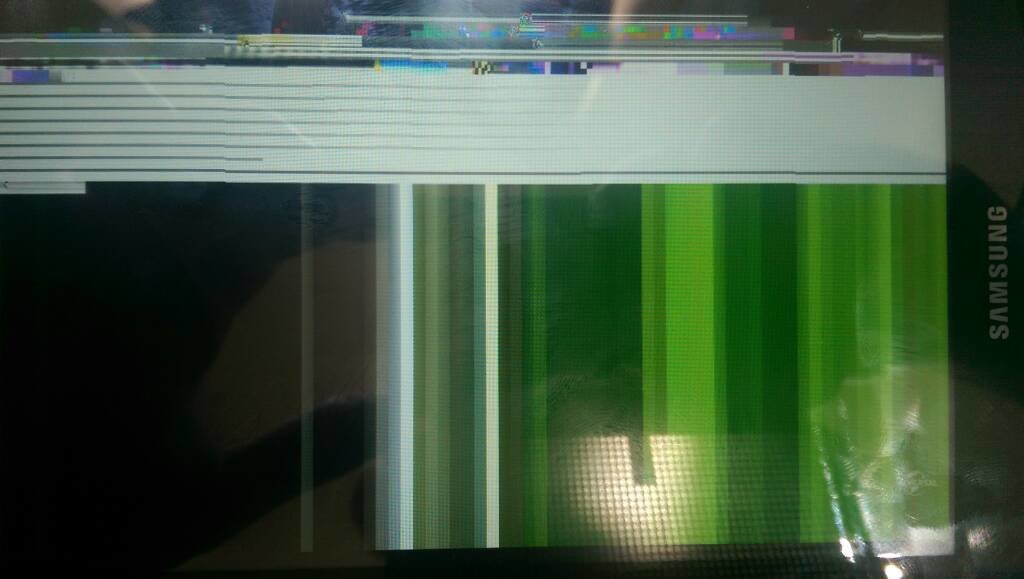

Hallo ich habe ein Tab 2 P3100 und kann auf YouTube oder bei Spielen die Werbung nicht gucken da es sehr verpixelt ist, sound läuft normal. (siehe Foto)

Der CPU/GPU Takt ist ja auf Maximum.
Hast du den mal runtergeschaubt auf z.B. 1200 MHz / 384 MHz ???
Reaktionen: Matzek
Ja, dennoch kann ich keine Videos gucken. Die GPU ist auf max. bei der CPU gibt es noch eine Stufe, aber da hab ich nur dauerhafte reboots. So läuft es aber relativ stabil.
Hi @Matzek
Da ist gehörig was schief gelaufen beim Flashen :sad:
Bitte mach ein Backup im Recovery (hoffentlich aktuell?) auf ext. SD und wipe alles mindestens 2x ,auch format data !
Dann lad dir nochmal die entsprechenden Dateien runter und flash sie nach dieser https://www.android-hilfe.de/forum/...xx-4-4-4-slim-cm11-recoveryupdate.661493.html Anleitung :winki:
Man könnte anschließend ev. die Datenpartition wieder einspielen um ev. Arbeit beim Einrichten zu sparen ....
Kernel ist Ok ... aber die Taktung !!! ... willst du das Ding mit aller Macht killen :confused2:
Mach`s so wie `s @Prime Evil empfiehlt ... mehr ist auf Dauer tötlich !!!
Wenn`s Probleme gibt,PN an mich ... ich helf dir :cool2:
Reaktionen: Matzek

....den Fix haben die bestimmt schon eingebaut bei der Version die du genommen hast :winki:
Nächste Möglichkeit dem auf die Spur zu kommen .... hast du die Blobs zum Kernel geflasht :confused2:
Upps...Ich glaube das wird's sein, habe nur den Kernel geflasht. :eek:
...probiers mal , vll. hast`e Glück :biggrin:

Nabend...
...ich hab auch nochmal geschaut ... https://www.androidfilehost.com/?w=files&flid=26202 ...und das oberste sind die Blobs ...die zusammen mit dem DhollmenK-Kernel flashen :winki:
Der DhollmenL ist für Lollipop !
Weiß nicht welchen Kernel du genommen hast ... von CM 10.x:confused2:
Reaktionen: Matzek
Abend :) danke, den werde ich morgen Abend mal flashen.. ich nehme an den Kernel zuerst und dann die Blobs hinterher? ;)
...richtig !
Aber um den jetzigen Kernel loszuwerden mußt du erstmal das letzte CM-Update*.zip drüberflashen ohne wipe :winki:
(deine persöhnlichen Daten bleiben erhalten)
...dann am besten nochmal booten...dann wieder in`s Recovery und nacheinander den Kernel und dann die Blobs ... wipe /cache dalvik ...reboot :smile:
(Bei TWRP mit "ad more zip" in einem Zug durchflashen :smile:)

Soo..alles exakt befolgt und siehe da - läuft 1A

Also die Videos/Werbungen im Spiel werden auch perfekt angezeigt, allerdings hab ich immer noch ruckler und so einen Doppelsound vom Motor, denk mal das liegt am Spiel, da viele das Problem zurzeit haben.
....na dann wird`s wohl leider am Spiel liegen :sad:
Wie sieht`s denn jetzt mit YouTube aus :confused2:
