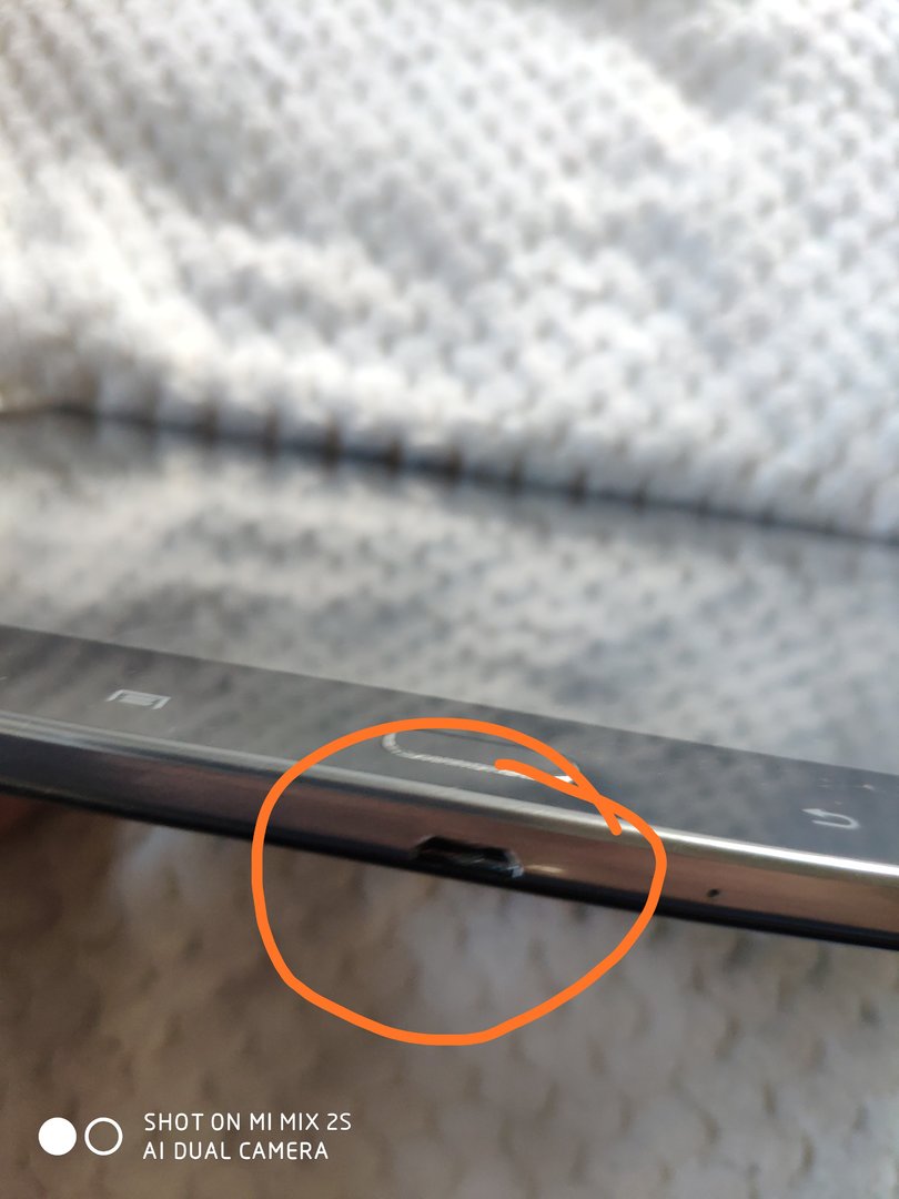

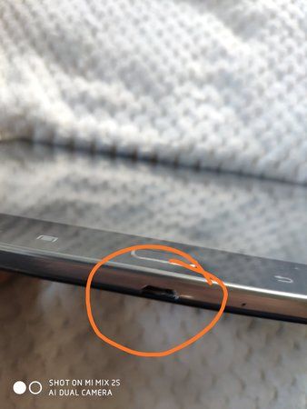

der USB Anschluß ist auch der Ladeanschluß

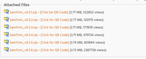

aber welche Firmware muss ich denn verwenden, die aktuellste denke ich?!
Die o.g. Downloads der Firmware werden auf der verlinkten Site angezeigt. Den zuletzt angezeigten Download verwenden?
@Samser381
Ja, die letzte 0.3.6, das ist aber noch nicht die FW, ist das Downloadtool.
