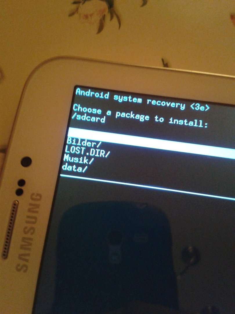

Versuch mal das Recovery mit Odin V1.85 zuflashen.
Hatte letzten ein Fall, da ging es erst mit dieser Version.
Wichtig ist das nach dem flashen direkt ins Recovery gebootet wird.
Edit:
Evtl. auch mal einen anderen PC probieren und Odin als admin ausfuhren.

Bierma, meinst du, nach dem flshen das Tab nicht herunterfahren? Das mache ich nämlich-um es dann neu zustarten und ins Recovery zu kommen. Ich habe dann aber den falschen Recovery-ScreenIn dem dann allerdings noch zusätzlich android armenabi universal root signed zip zu sehen ist.
