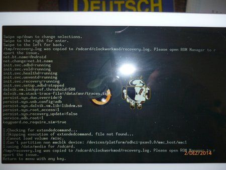

Hallo Leute,
bei mir sind die Lichter aus - besser gesagt bei meinem TAB 3 :unsure: Was ist passiert - nach einem Update von der App SuperSu (es gab eine Meldung, neue Version) geht nichts mehr - seither bootet es nur noch ins Revovery Menu.
Ich hab das ganze Root Prozedere,das File ---- T211.CWM.v6.0.4.9.tar.md5 --- über Odin -- laden schon durchgeführt, Dowload geht auf grün - aber am Ende ist alles erfolglos, kein Neustart mit KitKat.
Ebenfalls hab ich schon ein backup und restore versucht --- erfolglos. Ich hab als Dateianhang das Logfile angehängt, keine Ahnung ob das jemand weiter hilft.
Im Moment bin ich ratlos - jede Hilfe wird gerne angenommen.

Bevor du Nolekat geflasht hast, [Recovery] & [Root] [T211] CWM Recovery … | Samsung Galaxy Tab 3 | XDA Forums du dein Tab hochgerüstet auf KitKat mit org.Stockfirmware?
die Kitkat 4.4.2 war ein Backup vom Hersteller
Empfehle dir die org.Stockfirmware mit Odin zu flashen und dann wieder das letzte Recovery mit KK Kennung zu nutzen.
Du kannst auch versuchen nur das Stockrecovery aus dem link am Ende des 1. Posts zuflashen.[Recovery] & [Root] [T211] CWM Recovery … | Samsung Galaxy Tab 3 | XDA Forums
wenn ich es richtig verstanden habe - T211_CWM_6.0.4.9.KK.tar.md5 - mit Odin flashen - und dann bootet es wieder :confused2:

CWM 6.0.4.9KK ist das Recovery. Eine *.tar.md5 ist nur flashbar mit Odin. Eine flashable.ZIP kann über das Recovery geflasht werden.
Die Supersu.ZIP gibt dir Rootrechte und wird in der Regel mit dem Recovery geflasht.

Du hast einen Bootloop durch den Bootloader gehabt.
Mit dem Recovery xxx.KK.tar.md5 ist dieser behoben.
