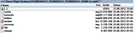

hilft das?
Es fehlen auf jeden Fall Datafs und Param.lfs. Die datafs können wir selber bauen, wenn wir ein PIT File haben. Aber die param.lfs musst du auftreiben, und zwar aus einer Firmware, die für deine Region gedacht ist. Das sind alle die Versionen mit "XX" am Anfang, also XXLQ1, XXLA3 oder was auch immer es da gibt.

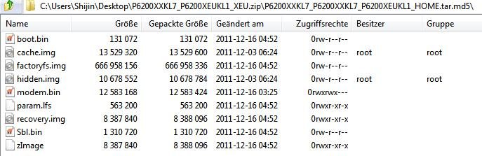

das sieht doch gut aus.... oder?
Ja, super, jetzt fehlt nur noch die datafs. Die kann ich machen. Du hast ein 16 GB Gerät, oder?
